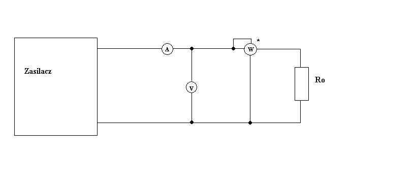

    Taki głupi to nie jestem. Mam na mysli płynną regulację a nie skokową! Da się zrobić taki układ aby wszystko znajdowało się w jednym urządzeniu?
    Na rysunku pokazałem prosty układ! Mi chodzi o bardziej zaawansowany!

    - fajny schemat (prosty i zarazem rozwojowy) obciążenia aktywnego był zamieszczony w Elektronice Praktycznej 3/96 jeśli nie będziesz mógł go zdobyć, mogę Ci wysłać odbitki na PW.
    Obciążanie zasilaczy żarówkami, czy rezystorami jest jak najbardziej ok - ale wymga niestety zastosowania wielu przełączanych sekwencji by sprawdzać zasilacze o różnych mocach na poszczegółnych wyjściach.
