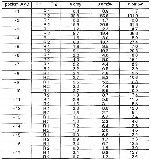

    przepraszam najmocniej Hefi,ale dodam tylko chłopakom że te rezystorki to tłumiki (1 w szereg, 1 równolegle) , gdzieś widziałem prostą tabelkę dla jakiej impedancji i dla ilu db jakie należy dać rezystory
    oleczek
    zamierzniem jest to aby twoja konstrukcja pokryła całe pasmo(teoretycznie) jeżeli decydujesz się na 2-wey to bierzesz 1 głośnik np. nisko-średniotonowy i wysokotonowy, nastepnie patrzysz na charakterystyki obu głośników i wybierasz jak je ciąć(to baaaardzo pokrutce ale to wystarczy aby kupić gotową zwrotnicę)
    To jest ta tabelka:
    • Obudowy w kolumnach. Na jakich niskotonowych zrobić kolumny? tluik.jpg (59.84 KB) Musisz być zalogowany, aby pobrać ten załącznik.

    Za co przepraszasz? Mam teraz taką fajną tabelkę i nie muszę liczyć przez najbliższe 50 lat:D
