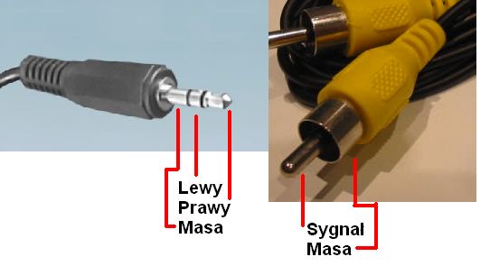

    witam serdecznie. Chcialbym sie dowiedziec jak podlaczyc PC do wiezy.
    nie chcilabym kupywac gotowego kabla a chcialbym koncowki zlutowac i zrobic go sam.
    Problem polega na tym ze wiezy aux jest zaznaczone L R i ma jakies koncowki podobne do chincze(nie wiem jak to sie pisze).
    wiem ze z kompa wychodz maly jack.
    jack lutuje sie chyba 2 zylnym kabelkiem, natomiast nie wim jak potem zrobic zeby dolutowac te dwie koncowki do wiezy.
    a druga sprawa czy moze byc kabelek o dlugosci 12metrow? czy to jest za duzo jak cos to koncowki kupie pozlacane. pzodraiwam i czekam na informacje.

  • #8 2324468
    MATI555
    Posty: 18
    W jacku najwyższa końcówka to kanał prawy
    środkowa lewy ,najniższa a zarazem najdłuższa
    to masa podłączona pod oplot-ekran i nią się zaciska
    cały kabel żeby go nie wyrwać. trzeba uważać żeby nie przegrzac wtyku bo nie będzie przejścia

    to teraz tak
    mam kupic 2 zylowy kabel
    i dwie koncowki podlaczyc z jendej strony do jacka
    a z drugiej jedna zylke do jednego chincze a druga do drugiego tak ? czekam na odpowiedz
    Masz kupić kabel Audio stereo.
    Składa się on z dwóch kabli. W każdym jest żyła z "sygnałem" (w postaci przewodu w izolacji) i masy w postaci "gołych przewodów".
    Przewody sygnałowe łączysz tak jak na rysunku w chinchach (do przewodów "sygnał") i do lewego i prawego kanału w jacku (jeden do lewego, drugi prawego). Przy podłączaniu jacka masy łączysz ze sobą i podłączasz do końcówki "masa" w jacku. W chinchach podłączasz masę do masy chinchy (zgodnie z rysunkiem).
    W trakcie lutowania warto chwycić przewód który będziesz lutował za pomocą pęsety (odbiera ciepło uniemożliwiając topienie się izolacji). Zwróć uwagę na to że żaden z przewódów z żyły "sygnał" nie może znaleźć się w wiązce masy (i odwrotnie) gdyż przewód nie będzie działał.

  • #16 2895679
    yabu
    Posty: 167
    Ocena: 7
    kabel zrobilem sam smiga az milao dzieki userzy:)
