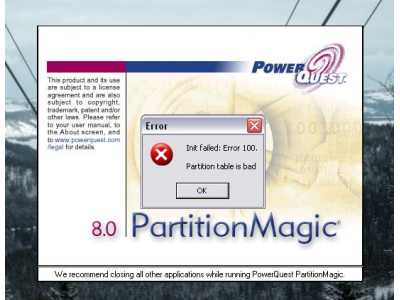

    Mam problem z nowym dyskiem Seagate 160 GB ST3160022ACE . Dysk normalnie jest rozpoznawany w BIOSie Instalowane są sterowniki (pokazuje ze wykryto nowy sprzęt) przez Windows XP.Ale Nie MOGE ZAŁOZYĆ NA TYM DYSKU PARTYCJI no i go sformatować.
    Partition magic 8 pokazuje mi błąd... > zobacz zdjecia ponizej
    Nic nie puka itp [/img]

    bikcs napisał:
    Należy usunąć partycję przy pomocy programu Particion Magic i powtórnie ją założyć ...
    widziałeś załącznik na samej górze ?
    PQMagic przy uruchamianiu zgłasza Error 100 i koniec 'współpracy'

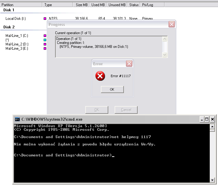

    inny przyklad z zahasłowanym dyskiem: co prawda Partition Magic sie uruchamia i pokazuje dysk jako 'Unallocated', próba założenia na nim partycji kończy sie błedem 11117
    Seagate 160 GB ST3160022ACE - problem z tworzeniem partycji w Windows XP
