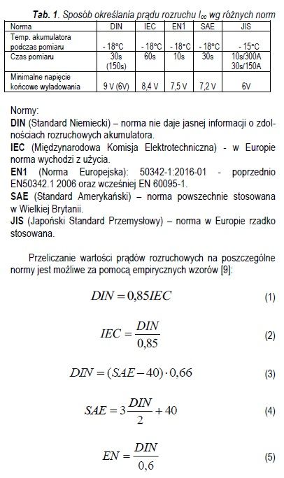

    Witam czy może mi ktoś pomóc w okresleniu amperażu akumulatora a mianowicie 650CCA ile to A według normy europejskiej EN dzięki

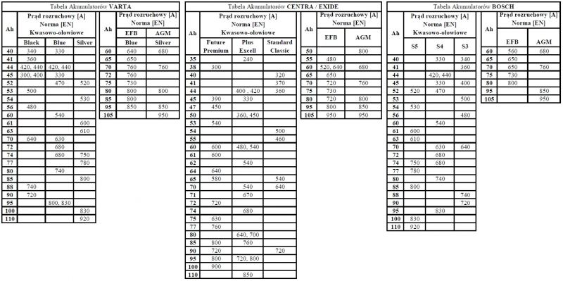

    Przeliczniki prądu rozruchowego akumulatora: SAE, ICE, EN, DINPrzeliczni...mności.png (278.65 kB)Musisz być zalogowany, aby pobrać ten załącznik.

    Dzięki ale jednak brakuje mi w tej tabeli CCA

    Z tego wynika, ze CCA = SAE.

  • #13 21737554
    ks1234
    Posty: 18
    I co z tego, Panowie :)
    - tester Wam napisze, że dobry lub wymień, albo naładuj i sprawdź... :)
    Cytuję:
    "Obok pojemności jednym z najważniejszych parametrów (również obowiązkowo nadrukowanym na akumulatorze) jest tzw. prąd rozruchowy, tj. deklarowana wartość natężenia prądu, który nowy akumulator może dostarczyć do rozrusznika silnika. Cóż bowiem, gdy aku o pojemności np. 540Ah ma ten parametr określony na 100A ?! Rozrusznik typowego silnika benzynowego np. 1000ccm zwyczajnie nim nie zakręci (i taki akumulator choć zupełnie nowy i sprawny) do samochodu się nie nadaje... podobnie jak w przypadku pojemności akumulatora – prąd rozruchowy nie jest rzeczą prostą. Aby ująć to w jakieś sensowne ramy stworzono szereg norm – np. EN lub CCA, to są te tajemnicze litery drukowane na akumulatorach, obok Ah (pojemności akumulatora), tuż za A (amperami prądu rozruchowego):
    EN – standard pomiaru Europejskiego Stowarzyszenia Przemysłu Samochodowego
    CCA – norma zimnego startu dla akumulatorów rozruchowych wg specyfikacji SAE&BCI (-18st. C)
    CA – standard międzynarodowy, efektywna wartość prądu rozruchu w temp. 0st.C
    SAE – standard pomiaru wg Stowarzyszenia Inżynierów Samochodowych (gł. USA)
    IEC – standard pomiaru wg Wewnętrznej Komisji Technicznej Electron
    DIN – norma niemiecka, dziś już unikat
    JIS – japoński standard przemysłowy kodowany na akumulatorach w postaci kombinacji cyfr i liter, np. 80D26
    MCA – norma stosowana niekiedy do akumulatorów łodzi, efektywny prąd rozruchowy w temp. 0st.C
    Współczesne, konduktometryczne urządzenia pomiarowe potrafią wykonać pomiary według każdej z tych norm. Mogą też zmierzyć faktyczny prąd rozruchowy, zapisać wykres napięcia w chwili rozruchu, zmierzyć rezystancję wewnętrzną akumulatora, napięcie ładowania (przy pracującym alternatorze) oraz pulsacje tego napięcia (co ważne w przypadku np. uszkodzenia diod mostka prostowniczego, albo usterek regulatora lub sterownika napięcia) i je wydrukować"
    (ELEKTRONIKA Wrocław)
    Ściślej, np.
    CCA – maksymalny prąd rozruchowy wg specyfikacji SAE&BCI (-18st. C)
    - to norma zwana 30-to sekundową: określa prąd maksymalny, który jest w stanie dostarczyć akumulator w temperaturze -18st.C w czasie 30s, zanim napięcie na jego zaciskach nie spadnie poniżej 7.5V (dla akumulatorów o napięciu znamionowym 12V).
    Ponieważ pomiar rzeczywisty nie odbywa się w temperaturze -18, mierniki konduktometryczne stosują przeliczniki i nie mają bladego pojęcia jaka faktycznie jest temperatura akumulatora.
    Więc na jakiej temperaturze bazują ? Na swojej, wewnątrz mają układ pomiarowy a efekt widzicie na wydruku / wyświetlaczu.
    Rzecz dotyczy pomiaru wg każdej z norm i chyba wszystkich testerów, dlatego warto o tym wiedzieć :)
