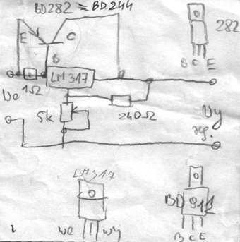

    Panowie co może być nie tak, do schemaciku na dole dałem transformator 34V 3A i napięcie wyjsciowe jest zawsze 5 V
    a jak zmieniłem opornik z 330R na 120R to potencjometr zaczoł sie smażyć, ten opornik też mi się spala

    Uruchom układ najpierw bez tranzystora

    zmieniłem tylko opornik na 120R i wylutowałem ten tranzystor no i daje 0d 1,5V do 36v, tylko stabilizator się troszke grzeje ale dam na niego radiator. Wielkie dzięki!

    Ten zasilacz przy tych elementach nie da napięcia większego niż 27V. Policzcie sobie ( 1.25*(1+6.8/.33) ). Jak nic wyjdzie 27V. Po drugie ktoś tam napisał o prądzie 8.5A. Skąd ? zakładając, że transformator wydoli. Rezystor szeregowy 1 om spowoduje, że tranzystor zacznie przewodzić jak prąd obciążenia wzrośnie powyżej 0.6 - 0.7A. To się ma nijak do 1.5A gwarantowanego przez producenta. Prąd wyniesie więc powiedzmy 7.7A a nie 8.5A.

    Z wydajnością prądową jest w tym układzie tak:
    -przy prądach obciążenia mniejszych od 0,6A spadek na rezystorze 1R jest za mały by spolaryzować tranzystor. Przez to cały prąd obciążenia idzie przez LM.
    -przy prądach obciążenia wyższych od 0,6A tranzystor się spolaryzuje, bo spadek napięcia będzie na tyle duży by złącze BE zaczęło przewodzić. Wtedy przez LM idzie prąd jedynie 0,6A, a przez tranzystor cała reszta.
    Wydajność tego układu to: ok. 7,6A. O ile BD282 wytrzyma 7A ciągłej pracy, Lepiej dać BD912. Zależy to jednak również od obciążalności mostka prostowniczego, wydajności trafa sieciowego, chłodzenia elementów.
    Sam mam podobny zasilacz. Jednak ja zamiast rezystora 1R dałem aż 10R. Dzięki temu cała moc odkłada mi się na tranzystorze, a LM317 może być bez radiatora, bo płynie przez niego tylko ok. 6mA.

    Tak, ale przez LM nigdy nie popłynie więcej niż 0,6A. W związku z tym mamy wydajność 7,6A. Zakładam, że napięcie przy jakim złącze BE się spolaryzuje to 0,6V.

    Zbudowałem regulator na podstawie schematu narysowanego przez pracownika sklepu elektronicznego, (bardzo podobny do tego z postu, dlatego w tym miejscu) wytrawiłem pierwszą w swoim zyciu płytkę, połaczyłem to w całość i lipa:cry:
    Nie działa. Tzn... działa, ale zakres napięcia zmienia się przy regulacji potencjometrem ale natężenie jest znikome.
    Zasilam to akumulatorem z wózka inwalidzkiego 24V 80 AH.
    Czy ktoś może mi powiedzieć co jest nie tak? Wydaje mi się czytając ten post, że LM317 jest źle podłączony.
    W tym układzie jest zastosowany zamiast BD282 to BD912.
    Proszę o pomoc. Pozdrawiam

    Lm na pewno jest źle podłączony ponieważ 1 nóżka idzie do potka 2 to wyjście a trzecia to wejście (mogłeś go nawet spalić)
    p.s. podałeś opis nóżek stabilizatorów 78... :D

    Przy pierwszym podejściu zapomniał dorysować BD i 1R
    Idę zaraz to przelutować i zobaczymy.
    Dziękuję i pozdro.
