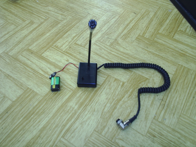

    Dzięki kolego bardzo mi się przydało to podłączenie a mikrofon zrobiłem tak wykorzystałem to wzmocnienie https://www.elektroda.pl/rtvforum/topic442850.html
    Od SITO 79 i stary mikrofon od komputera wszystko zabudowałem w plastikowe pudełko i zasilane jest bateria 9V i taki jest efekt końcowy jak na fotce

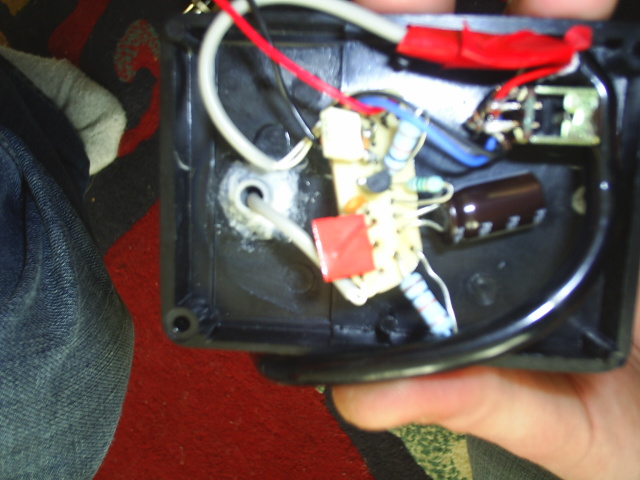

    a tak w srodku

    Dodaj jeszcze przyciski do zmiany kanałów.
    A jeszcze tak jakby kompresorek do środeczka - to już 'full wypas' by był ;)

    A tak przy okazji - wywal baterię, będziesz miał tylko problem z wymianą jak się wyczerpie, no i dodatkowy koszt.
    Pin 6 (środkowy) ma 12V przepuszczone przez dławiki filtrujące, z niego weź zasilanie. Dodaj ew. wewnątrz mikrofonu dodatkowy stabilizator jeżeli napięcie musisz mieć mniejsze albo przynajmniej układ odsprzęgający (rezystor + kondensator).

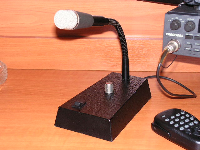

    witam .płytka tego wzmocnienia może być zasilana bespośrednio z zasilacza 13.8V .tak więc nie ma tu problemów z filtracją i obniżaniem napięcia.ukłd pobiera mało prądu więc na baterii również nie spisuje się to najgorzej.przy ustawieniu wzmocnienia na połowe,mówiąc z odległości 5 metrów mój HR2510 emituje pełną moc na SSB. tak przy okazji pochwale się moim wykonaniem stacjonarki.ja swoją obudowe wyrwałem za kilka złoty na giełdzie ze szmelcem elektronicznym
