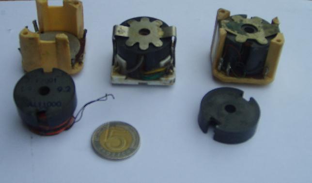

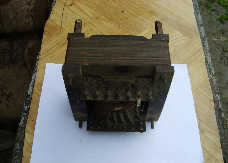

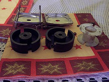

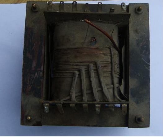

    Cześć troszkę zaniedbałem ten temat, ale starałem się załatwić wszystkie potrzebne części.
    Wydaje mi się ze mam już wszystko, co potrzeba i mogę się brać do budowy. Nie jestem tylko pewien, co do transformatorów, które załatwiłem i tu zależy mi na Waszej opinii. Transformatorki są na poniższym zdjęciu jest tam tez dla porównania 5zł.Na jednym z rdzeni jest napisane AL11000 więc tyle chyba ma? Niestety nie wiem ile zwoi mam na niego nawinąć? Mam tez jeszcze pytanie jaką wartość mają diody zenera DZ1 i DZ2?? Poniżej dałem też zdjęcie trafa na dławik i tyrystorów które kupiłem.

    #10 2726769
    darli
    Specjalista - spawarki
    Posty: 321
    Pomógł: 26
    Ocena: 119
    Dla AL11000 trzeba nawinąć dwa uzwojenia po 16 zwoi. Nawijamy oba w tym samym kierunku, odseparowane elektrycznie. Początki uzwojeń oznaczone gwiazdką na schemacie. DZ1 i DZ2 zenerki na 15V.
