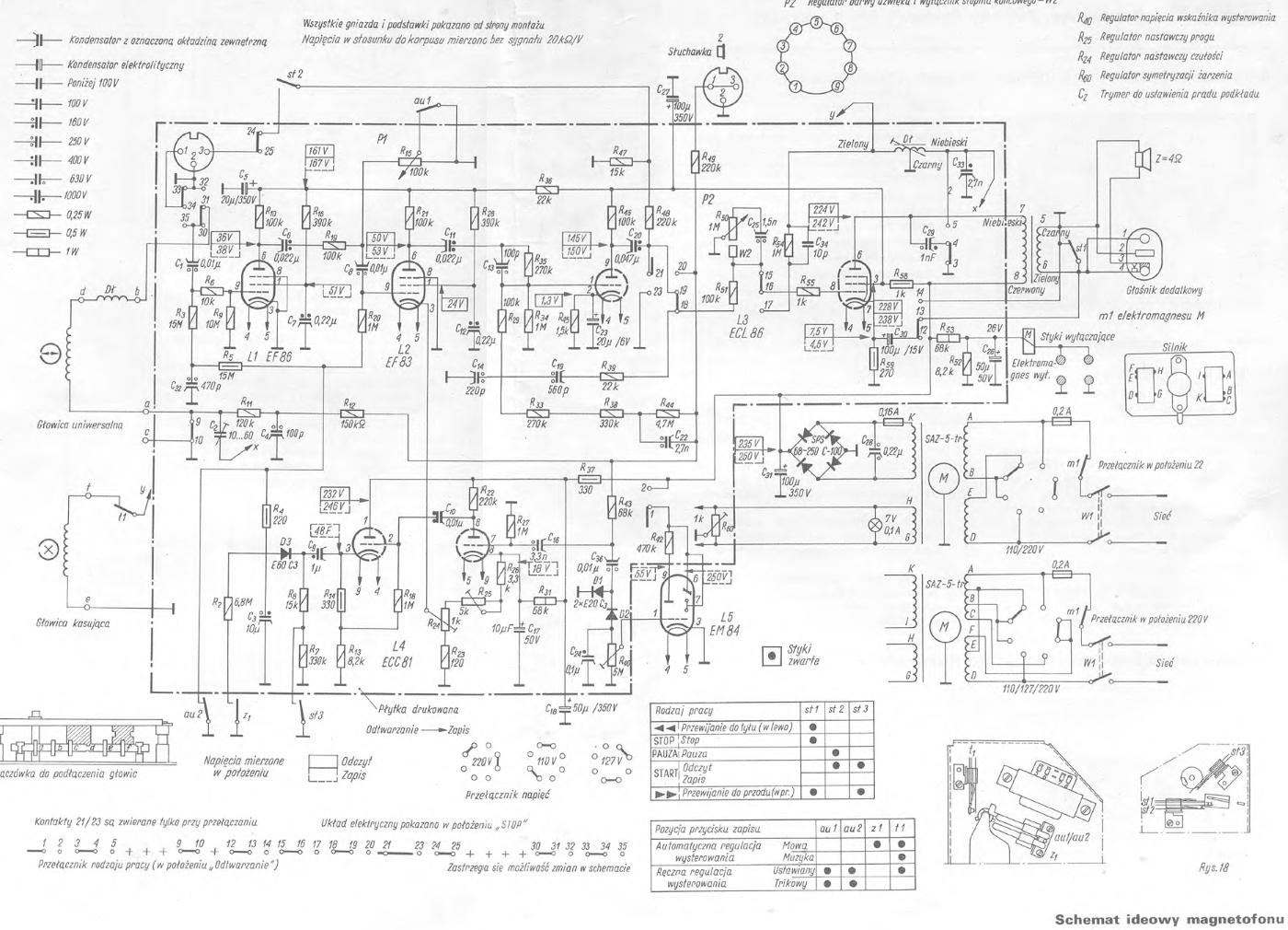

rozebrałem stary magnetofon ZK 145 w celu zrobienia wzmacniacza. Mam pytanie gdzie należy podać sygnał? Narazie sygnał z discmana podałem na wejście mikrofonu i układ zachowuje się dość dziwnie: Po włączeniu zasilania nic się nie dzieje przez jakieś 10 sekund a później głośne buczenie z głośnika. Wtedy odłączam zasilanie i przez około 10 sekund słyszę dźwięk z discmana (bardzo cicho).
Bardzo Proszę o Pomoc
