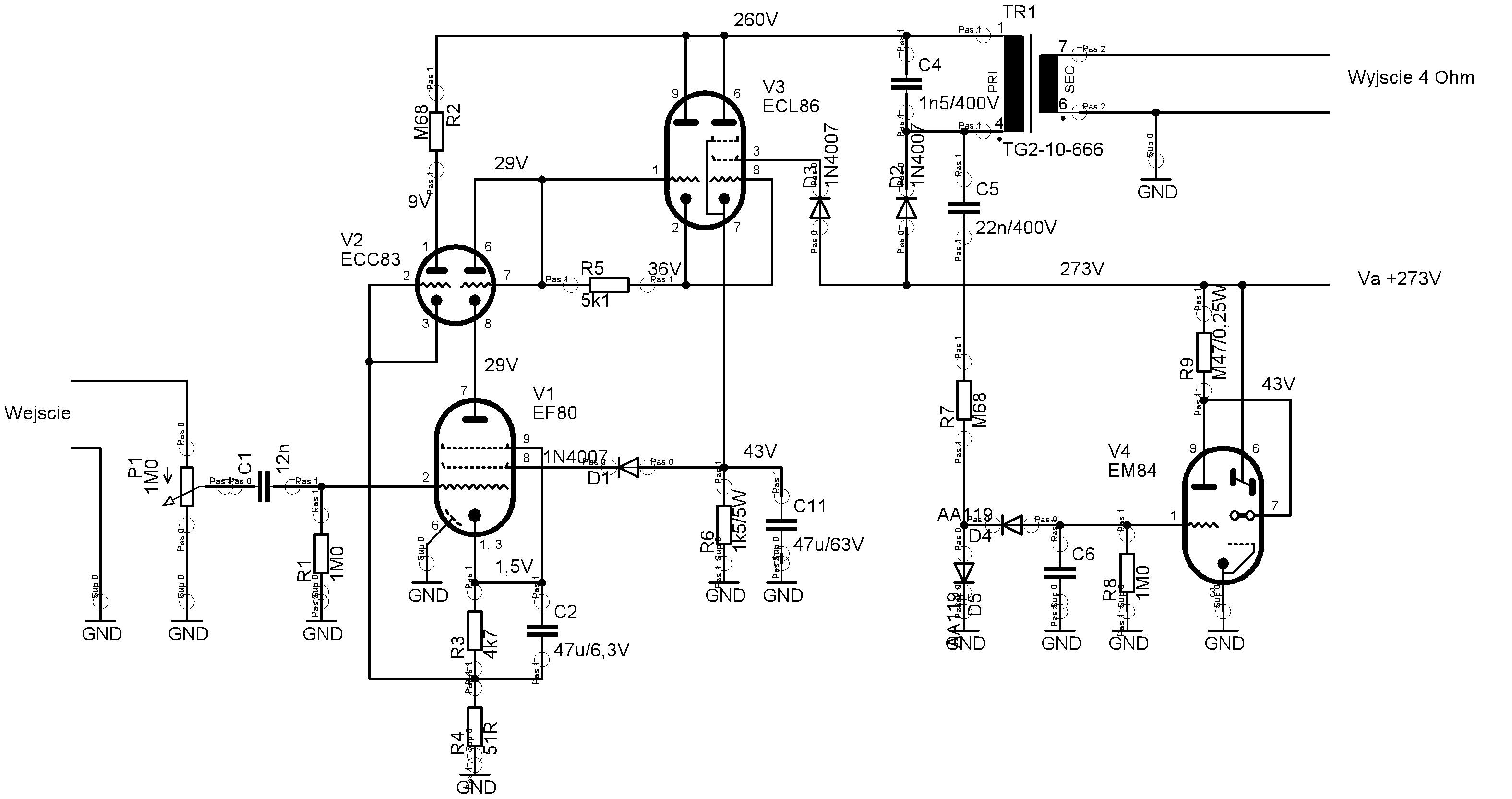

    Podam na poczatek link do pierwowzoru: http://www.ne.jp/asahi/evo/amp/6bm8/zu1.gif
    Wiec tak ECL82 i EF80. Chodzi to super. Dobra czulosc, dobre wysterowanie poentody mocy. Duza glosnosc nawet na 8 omowej kolumnie typu Altus (zaraz oberwe od audiofilow ;) ).
    Ale ECL82 jest trudniejsza do zdobycia od ECL86. Powod. Jak zachod stosowal ECL82 to my jeszcze uzywalismy EBL21/UBL21. Telewizory czesciej korzystaly z PL84 we wzmacniaczu m.cz w tamtych czasach. ECL86 pojawila w okresie gdy ledwo co zaczelismy uzywac w radiach lamp novalowych. I ta ECL86 w Polscie krolowala.
    Ponadto Niemcy lubili w tanich radiach raczej kombinacje EABC80 i EL95 zamiast lamp typu ECL...
    Jesli juz je polubili to juz w okresie panowania ECL86.
    Wiec zlapalem za lutownice. Nie, najpierw za charakterystyki. Niestety i tak mozna bylo tylko szacowac .... Wyszlo niby ze R2 = 2k4, R3 + R4 = 1k3, R6 = 1k2.
    Ale po zmontowaniu musialem zrewidowac swoje oblicznia. R2 trzeba bylo zmiejszyc aby uzyskac swoje zalozone napiecie ujemne siatki triody EC(L)86. A i prad pentody E(C)L86 byl daleki od zalozen, ponadto napiecie na R6 bylo wtedy powyzej 80V ....
    A czulosc okazala sie mizerna. Co sie okazalo, krytyczny jest opornik R2!!!.
    Powyzej wartosci 5k6 nie zauwaza sie wiekszego wzmocnienia wzmacniacza. Ponizej 3k3 czulosc bez C2 jest wyjatkowo kiepska. Ale wieksze wartosci R2 przekladaja sie na coraz miejszy prad katody pentody E(C)L86. Hmmm nie daje rady osiagnac punktu pracy zalecanego w katalogu. Eksperymenty zaowocowaly pewnym kompromisem. Wyjsciem jest sprobowanie uzycia lampy EF184 zamiast EF80 (niestety nie mailem pod reka :( ). Zastosowanie lamp z regulowana charakterystyka jak EF89 czy EF183 - dalo praktycznie cisze na glosniku .... Wiec jedyna droga to wieksza transkoduktancja pentody V1.
    Schemat zawiera sprzezenie zwrotne. Dobralem je na zasadzie kompromisu jesli chodzi czulosc. Oryginal nie ma takiej petli sprzezenia zwrotnego jaka ja zastosowalem. Dolozylem kondesator C2 - wzrost czulosci.
    Wzmacniacz doskonale pracuje bez sprzezenia zwrotnego. Czyli nie ma reztystora R5 (przerwa) a R4 zastpeujemy zwora. Ew. R3 zwiekszamy do 2k4 (nie jest to konieczne ... R3 nie musi byc tak dokladnie dobrany i tak wszystko wymusi trioda EC(L)86!!!).
    Na schemacie jest moj blad. Napiecia 31V i 36V sa zamienione miejscami.
    Jesli juz o tych napieciach... mierzylem je tanim cyfrowym multimetrem.
    I co - i chyba ma chcec wyrzucic ten multimetr. Wedlug pomierzonych napiec wzgledem masy napiecie siatka katoda pentody E(C)L86 wynosi 7V. Ale jak podepne multimetr do elektrod tejze pentdy to pomiar daje 8,7V.
    Ponadto spadek napiecia na R2 to 5V. Czyli napiecie ujemne siatki -5,0V.
    Prad to niby prawie 1mA. Ale w katodzie mamy 1,3V/2k4 = 0,54mA. A dochodzi jeszcze prad siatki drugiej. Ponadto przy napieciu anoda = katoda dla triody EC(L)86 = okolo 250V jak to wynika ze zmierzonych napiec to naiecie siatki drugiej powinno miec okolo -2V!!!. Ale chyba tak rzeczywiscie jest biorac pod uwage spodzeiwany prad anody EF80 okolo 0,35-0,4mA i wartosc rezystora 5k6.
    Czyli z doza nieufnosci i podejrzliwosci traktujmy wskazania popularnych miernikow ze sklepow elektronicznych.
    A teraz wskazowki praktyczne. Rezystor R8 dobrac na maskimum wskazan gdy zaczynamy odczuwac znieksztalcenia. Owszme uklad sterowaia oczka magicznego jest nieco dziwaczny ale nie jestem zwolennikiem potencjometrow regulacyjnych.
    Na pewno wartosc rezystora R8 miesci sie w zakresie od 390k do 1M0.
    I wieksza wartosc rezystora tym niejsza czulosc oczka magicznego.
    Kondesator C4 moze miec wartosc mniejsza np. 10n.
    Kondesator C5 - kwestia gustu: 47n nieco szybszy, ale jeszcze ostre konce paskow, 22n konce paskow zaczynaja sie rozmazywac. 150n wskazania juz sa zbyt leniwe. 100n wg mnie odbre optimum. Ale moze byc 68n, 82n. To wedlug wlasnych upodoban.

    Teraz troszke teorii. Ten uklad zachowuje sie inaczej od klasycznych ukladow. PRzede wszysatkim NIE WOLNO POMYLIC go z klasycznym ukladem wzmacnicza napieciowe z aktywnym obciazeniem. STOPIEN WEJSCIOWY TO NIE JEST SRPP.
    Jest mala roznica. zasilanie anody triody bierzemy z anody pentody a nie z napiecia zasilania. Pentoda na wejsciu jest konwerterem napiecie - prad.
    Jesli triode zastapimy rezystorem pomiedzy anoda i katoda to mamy w przypadku lamp V2a i V2b typowy przetwornik prad napiecie (prawie --- to tylko podobienstwo). Male ale tak to wyglada po pobieznej analizie. Ale tak naprwde to jest uklad wzmacniacza pradowego!!!!. Natomiast wlasciwosci triody w tym sprzezeniu powoduja ze calosc zachowuje sie jako trioda o bardzo wyokiej transkonduktancji rownej transkonduktancji pentody pomnozonej przez mu triody. Mu calego ukladu rowne jest mu triody.
    Charekterystyki wmacniacza przypominaja charakterystyki triody!!!!.
    Stopien wejsciowy nie moze byc zbudowany na triodzie. One sie do tego nie nadaja. Pentody albo FET'y (MOSFET'y nie za bardzo). Najlepsze sa pentody!!!.
    Co zamierzam zmienic. Dodac dwie diody nazywane stopping diode. Beda pmiedzy zasilaczem a doprowadzeniem do trafa glosnikowego. A druga w szerego pomiedzy zasilanem a siatka druga pentody mocy. Ponoic w przypadku uzywani malych traf glosnikowych jest znaczna poprawa odtwarzania niskich czestotliwosci.
    Kolejna dioda pojedzie pomiedzy katoda pentody mocy a siatka druga pentody wejsciowej. Jej funkcja jest owiana tajemnica....
    Nastepny krok to linearizer. Bedzie on pomiedzy anoda pentody EF80 a p\unktem gdzie rezystor R2 ma punkt wspolny z siatka triody.
    Albo tranzystor FET albo trioda. Katoda do anody EF80, siatka i anoda polaczone ze soba i polaczone dalej z rezystorem R2 i siatka triody.
    Koncepcja powstala w elektronice satelitarnej. Ktos wpadl na pomysl aby poprzez element o nieliniowej charakterystyce linearyzowac caly stopien wzmocnienia..
    Ostania modyfikacja to zmiana petli zewnetrznej sprzezenia zwrotnego. Kondesator C2 eliminuje zalety sprzezenia prdowego triody. Ale zwieksza czulosc. Wiec dodajemy dodatkowe spzezenie podobne to tego triodowego w tym ukaldzie laczonego do punktu gdzie sie spotykaja R3,R4,C2. Drugi koniec z anoda pentody mocy!!!!. Rezygnujemy z rezystora R5. Uklad sprzezenie to od anody pentody mocy kolejno: rezystor o oporze rzedu 500-1000 kOhm. POtem anoda triody. Katoda zwarta z siatka i polaczona z punktem polacznei R3, R4 i C2. R4 zmniejszone do okolo 47-68 omow. Zamiast tej triody mozna uzyc FET'a. To sprzezenie ponoc przywraca wplyw sprzezenia realizowanego przez triode lampy ECL86. Jednoczesnie eliminujac zly wplyw kondesatora C2 na ogolna jakosc dzwieku.

    Zapowiadane zmiany. Lineryzacja za pmoca triody. Kolejne ekpserymenty to uzycie FET'ow. Niestety trioda nie przypomina w swoim zachowaniu tranzystorow. Przedzej pentoda.
    Punkt pracy pentody mocy ECL86:
    Ia=23mA, Ig2=7mA, ra=9,4kOhm.
    Gra naprawde super. moze nie ma maksymalnej mocy jaka da sie wydusic z ECL86. Ale brzmienie super. Mile jestem zaskoczony basami.
    Inny punkt pracy:
    Ia=31mA, Ig2=5mA, ra=6,5kOhm
    R3=3k3, R5=10k.
    Napiecia:
    katoda pentody mocy zamiast 43V -> 57V
    siatka pentody mocy zamiast 36V -> 52V
    siatka triody ECL86 zamiast 29V -> 45V
    katoda EF80 zamiast 1,5V -> 1,7V
    Gra nieco glosniej. Ale trudno mi ocenic czy lepiej. Lagodniej wchodzi w znieksztalcenia. Poniewaz nie mam jak pomierzyc mocy wyjsciwej ani tym bardziej znieksztalcen nie moge obiektywnie ocenic roznic.

    a tu schemacik, przepraszam za mizerna jakosc.
