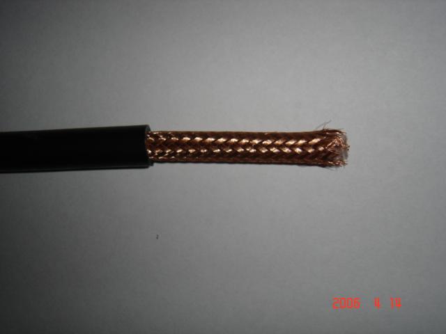

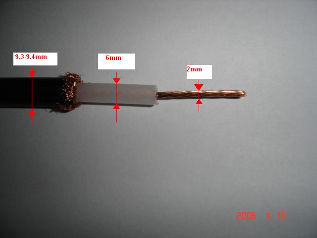

    Witam. Mam kilkadziesiąt metrów takiego kabla i nie wiem co to jest, nie jest on w zaden sposob na izolacji opisany, żyła gorąca składa sie z 7 cienkich drutów, każdy z nich jest o średnicy około 0,7mm. Reszta wymiarów jest na zdjeciach.

    Według mnie to zwykły kabel antenowy tzw. uniwersalny.

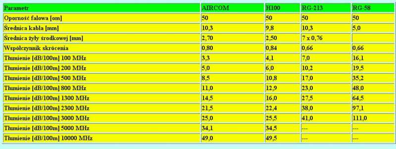

    To nie jest RG-213, RG-213 ma srednice zewnętrzną 10,3mm a moj kabel ma średnice zewnętrzną 9,3mm a wiec cały 1mm rużnicy.

    wydaje mi się ze jest to kabel do nadajników wcz.bo co innego...

    Tak, ale jaka jest jego impedancja falowa? prawdopodobnie 50Ω, chciałbym tez wiedziec jaką ilość dB tłumi przy 100m i f 200Mhz.

    Z tego co wiem oporność falową, tłumienność kabla i inne parametry oblicza się na podstawie średnic żyły środkowej i ekranu kabla (nie mylić z średnicą zewnętrzną izolacji bo ta może być różna).
    W załączniku tabele kabli różnych producentów.

    Moze to jakies inne wykonanie RG-213? Bo przegladalem 2 katalogi i nie znalazlem kabla o podanej przez Ciebie srednicy zewnetrznej.

    Ważne są też parametry dielektryka między żyłą a ekranem ale na podstawie tego co napisałeś można na oko odróżnić kabel 50Ω od 75Ω.Generalnie masz kabel koncentryczny 50Ω a 1mm różnicy to chyba dopuszczalna odchyłka i jest to raczej RG-213.

    Kupiłem go po bardzo okazyjnej cenie, lecz nie wiem w jakim urzadzeniu funkcjonował, wygląda jak nowy ale podobno gdzieś "wisiał". Wiec chyba ten kabel bedzie sie nadawał na czest. 144mhz ? Nie powinno być na 30m jego bardzo duzych strat?
