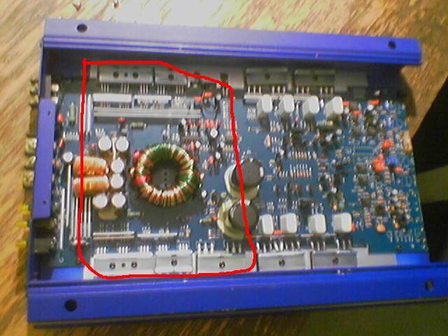

    Takie pytania pojawiaja się bardzo często , ale chciałbym sie dowiedzieć jaki wzmacniacz powinienem kupić do małej tuby 150 W 20 cm średnicy , konkretnie na jakie parametry zwracać uwage?? , i jak najlepiej sie przekonać ze wzmacniacz posiada przetwornice( bo słyszałem ze to podstawa) Jak ona wygląda??
    Z góry wielkie dzięki!!

    Wzmacniacze z zasady musza miec przetwornice, chyba ze sa slabsze niz bodaj 23 W na kanal. Najlepiej byloby sprobowac ze 2-3 wzmaki. Jesli planujesz zmiane dobrze byloby kupic z zapasem, czyli w mostku (czy tez monoblok) ok. 250 W.

    Przetwornica jest zaznaczona na czerwono :D
    Jej sercem jest transformator (to ogrągłe na środku)
    im transformator ma więcej uzwojeń(lub jest większy) tym przetwornica jest mocniejsza.
    • Jaki wzmacniacz do subwoofera 150W, 20 cm z przetwornicą? Na co zwrócić uwagę? Foto_060304_190644.JPG (49.43 KB) Musisz być zalogowany, aby pobrać ten załącznik.
