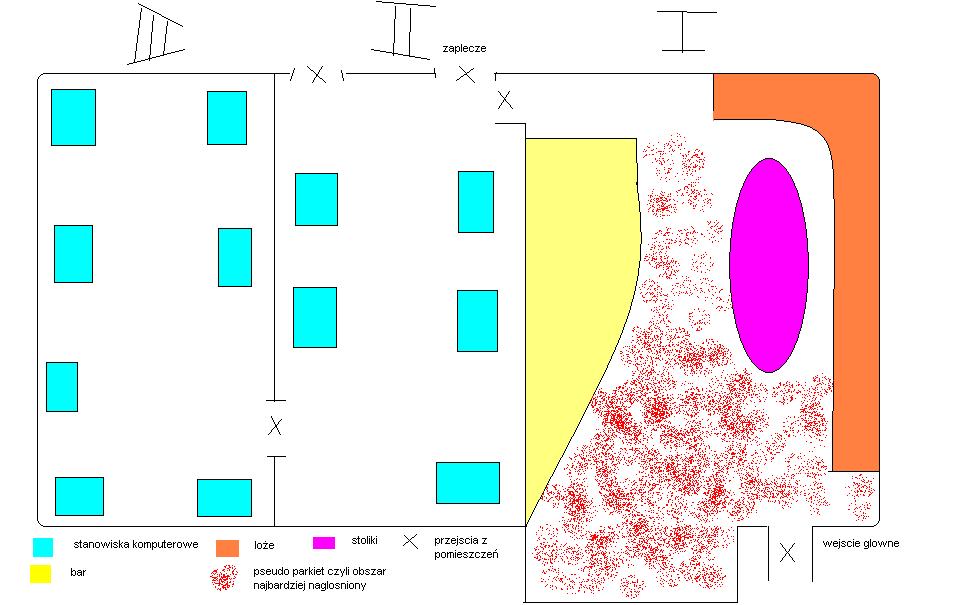

    Mniej więcej wszystko narysowałem koszta narazie zobaczymy ile by to wyszło.
    • Nagłośnienie lokalu 3 sale. Pilnie prosze o pomoc rysunek cafe.JPG (80.53 KB) Musisz być zalogowany, aby pobrać ten załącznik.

    Zawsze pytam, bo to wstępnie daje orientacje jak projektować zestaw. Na co można sobie pozwolić. To sporo ułatwia.
    Tak wstępnie, to 8 kolumienek na głośnikach 10"(w tych mniejszych salach nawet i 8"). Sub na dużej sali 15". Wzmacniacze 3szt by się przydały (na duża sale na sub duza sale na górki i trzeci na te 2 sale)

    Można podejść do sparwy następująco:
    Mała sala:
    Beyma 8BR40 (129zł/szt)
    Beyma T2010 (91zł/szt)
    Duża sala:
    Beyma 10BR60 (224zł/szt)
    Beyma T2030 (115zł/szt)
    Na bas może być spokojnie STX GDN 38-300 (185zł).
    Nie wiem czy uderzać w te rejony cenowe czy zupełnie inne.
    W tym przypadku dysponujemy mocą 100W na małe sale i 700W na dużą
    Co do ewentualnyc poprawek, to można zastosować na dużej sali 4 zestawy takie jak na małej.
    Te głośniki to nie jest typowa estrada.
