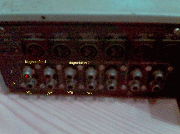

    A wiec tak, kupilem taki kabel i wszystko podlaczylem no ale coz muzyka nie leci :/ nie wiem co jest przyczyną. Jakby ktos mogl, bo ja wogole nie mam pojecia co powlaczac (jakie przyciski ponaciskac) zeby to dzialalo :|

    Wciśnij przcisk wyboru kolumn (A lub B w zależności jak podłączyłeś z tyłu)
    1) Włącz radio i zobacz czy słychać cokolwiek
    2) jeżeli gra i jeżeli z tyłu chinche podłączyłeś np. pod wejście uniwersale - z przodu wybierz przełącznikiem wejście uniwersalne.
    Jeżeli coś jest nie tak - napisz w którym momencie i co się dzieje.

    A wiec tak podlaczylem czerwone wejscie tam gdzie jest ta czerwona kropka na zdjeciu, a czarne wejscie podlaczylem nizej. Wiec co mam wcisnac A czy B :|. Czy radio powinno grac odrazu przy podlaczeniu wmacniaca do zasilania czy trzeba cos naciskac ?? Bo jak narazie nic nie wciskalem i zadne radio nie leci :cry:

    no i tak jak podłączyłeś to teraz na panelu przednim ustaw pokrętło na magnetofon 1 :!:

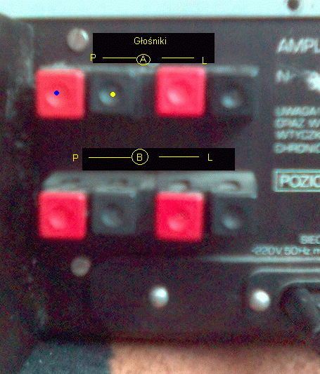

    Kolumny podlacz do wyjsc A i tak tez ustaw na tych przelacznikach (zeby bylo na A) i daj znac co sie dzieje.. masz moze miernik?

    Jak masz już podłączone wszystko czyli cinch do magnetofon 1 lub 2 we i przewody do głośników a lub b...chyba ze pomieszaleś te gniazdka od glosników. Powinno być tak..jesli do wejscia A to patrząc w poziomie od lewej na tylna scianke..dwa pierwsze do prawego glosnika i dwa dalsze do lewego. Musisz wcisnąć przycisk głośniki A. W celu sprawdzenia czy działa tciśnij guzik tuner i postaraj sie dostroic jakas stacje. jezeli nic nie bedzie slychac, to bedzie znaczylo, ze zle podlaczyles głosniki, lub wzmacniacz jest uzkodzony. Sprobuj tez wlaczyc muzyka w komputerze i wcisac guzik magnetofon 1 badź 2, bo może byc tak tez ze tylko tuner jest uszkodzony...jak dalej nie bedzie grało...to musi ktoś osobiscie przyjsc zobaczyc podłączenie...bo tak przez forum ciezko sprawdzic....Pozdrawiam

    Siema, kabelek od czarnego wejscia z kolumny podlaczylem do wejscia gdzie jest zolta kropka, zas kabelek z czerwonego wejscia podlaczylem tam gdzie jest niebieska kropka :D, wlaczony mam "Głośniki A i "Magnetofon 1", puszczam muzyke w komputerze w winampie no ale i tak nic nei sluchac ;/. Radio probowalem ustawic ale tez nei dziala.Nie wiem wogole co jet przyczyna tego ;/.

    Więc prawdopodobnie jest uszkodzony...a wogóle swieca sie jakieś swiatełka w nim. Podłączony jest prawidłowo.. szumia chocaż głośniki...czy wogole daje jakieś oznaki życia. Może jak leżal dlugo to troche przyśniedział i na starcie się spalił jakiś bezpiecznik...ktoś musi chyba zajżeć do niego. Mam nadzieje ze wcisnąłes guzik głośniki A. Spróbuj te kable od glosników w te niższe gniazdka podłączyć i pamietaj o wcisnieciu guzika glosniki B.

    No i wszystko wyjasnione :D Odebralem wzmacniacz od faceta i okazalo sie ze trzeba bylo wymienic jakies dwa kanaly, zaplacilem 48 zl, drogo czy tanio :D Najwazniejsze ze wszystko gra i jestem zajebsicie zadowolony bo juz sasiedzi sie wkurwiaja :D
