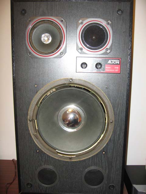

    Witam serdecznie! Mam pytanko odnośnie wymiany głośników w kolumienkach Alton 70 (membrany już nie żyją w GDN i GDM, ale gwizdki są chyba ok) oryginalnie siedzą tam:
    GDN 25/60/8
    GDM 10/60/8
    I teraz nasuwa się pytanie:
    Wymienić te głośniki na nowe identyczne Tonsile?
    Tonsile odrobinę mocniejsze na RMSie?:
    http://www.allegro.pl/item101934636_tonsil_gdn_25_80_1_fabrycznie_nowy_gwarancja_.html
    http://www.allegro.pl/item101934652_tonsil_gdm_10_80_2_fabrycznie_nowy_gwarancja_.html
    Czy głośniki z innej firmy na przykład STX?
    A może oddać je do regeneracji, bądź nauczyć się to robić samemu? :wink:
    Kolumny grają na starej poczciwej UNITRZE AT9100 (bodajże 2x27W i 8Ω) )
    Zestaw ma służyć do słuchania muzyki i filmów w warukach domowych (pokój 10m² )
    Proszę o porady i z góry dziękuję!

    W zasadzie wstyd się przyznać, ale chyba komplet głośników od drugiej kolumny po prostu został wyrzucony więc jeden komplet i tak do zakupu koniecznie. Zakupię takie jak w oryginale. Podsyłam fotkę kolumny. Głośnik bassowy jeszcze gra ale ze sredniotonówki nie słychać już nic. Jak nie wydobywają się z niego żadne dźwięki to znaczy, że nie można już jej zregenerować? Ktoś mi kiedyś mówił, że podstawą regeneracji głośnika jest to, aby on w ogóle grał. Ile w tym prawdy?

    Hehe wyrzuciliśta dobrą basówkę...tylko resorki w nich wkleić nowe i będą śmigać...a w średniaku sprawdzić cewkę jeśli sprawna to linki licowe może się gdzies przerwały czy cuś...a jak nie to kit kupić nowe GDMy...nie aż takie drogie są...a basówki w ładnym stanie widzę to po regeneracji będą jak nowe wyglądały

    jesli niezylowales tego gdn bez zawieszenia to cewka powinna byc ok
    ja bym kupil zawieszenie gorne i sam to zrobil operacja jest banalna masz caly wontek na elce o naprawianiu glosnikow jesli przylozysz sie to tego i zrobisz to sumiennie to bedzie to gralo dobrze

    Właśnie jestem po regeneracji GDN-ów (wymieniałem zawieszenie górne) w takich Altonach. Sprawa naprawdę banalnie prosta, a grają jak nowe. Mam jeszcze tylko teki problem: w jednym z średniotonowców jest wgnieciona kopółka ochronna (zrobiła to moja córka mając gdzieś ze 2 latka), niby nic to nie szkodzi, ale jakoś nie tak wygląda. Czy jest jakiś sposób na odkszałcenie jej z powrotem??

    Powiem tak, do wymiany tego resora, musisz odkleic kopółke przeciwpyłową, poza tym ciężko jest wyczyścić membrane ze starej pianki do zera, a jak coś zostanie to lipa. Ja polecam wymieniś membrane z zawieszeniem. Albo jak chcessz starą membranę wykorzystać, to zaopatrz sie w kopółkę nową, tylko cieżko będzie dostać pod kolor membrany. Ew kup żuletkę albo mały nożyk do tapet i spróbuj odkleić kopółkę tak żeby dało się ją jeszcze wturnie wykorzystać

    Wcale nie trzeba odklejać kopółki.Wystarczy najpierw przykleić resor do membrany, później podpiąć głośnik pod wzmaka, zapuścić dynamiczną muzę i w czasie pracy kleić resor do kosza. Centrowanie gwarantowane. Sam zrobiłem tak 2 głośniki bez problemu. Co do wyczyszczenia membrany ze starej pianki to śrubokręt, wacik i aceton. Membrana czysta jak nowa.

    najpier przykleilem resor gorny do membrany a pozniej do kosza i "wciskalem glosnik" i "naciagalem membrane" i wyszlo mi dobrze cewka nietrze i na moje oko glosnik gra dobrze
    wcale kopulki nieodklejalem
    fakt z wyczyszczeniem kosza jest najwiecej roboty trzeba dosyc ostro trzeec albo ja mialem zly rozpuchol hehehee
