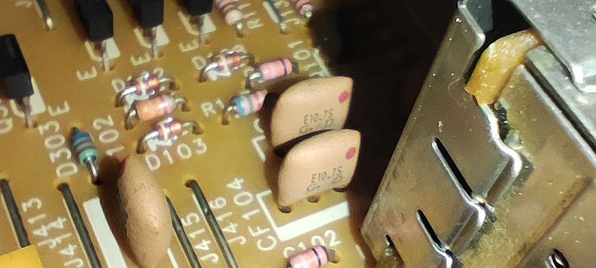

    tommy1982
    Posty: 70
    Ocena: 7
    >>21418624 Tak , skacze systematycznie np. 0.04v do góry 0.02 w dół i znów 0.04v do góry i tak dalej. Prawdopodobnie uszkodzone są filtry p.cz.
    Zbliżenie na płytkę drukowaną z elementami elektronicznymi.
  • #13 21433471
    Andrzej L.
    Poziom 33  
    Posty: 1509
    Pomógł: 281
    Ocena: 486
    Filtry ceramiczne p.cz. 10,7MHz w wykonaniu japońskiej Muraty, czyli widoczne na zdjęciu SFE10.7S (wynika, że wersja filtra o paśmie przepustowym 180kHz+/-40kHz -3dB) zdecydowanie nie ulegają uszkodzeniu (jak nikt po nich młotkiem nie napiernicza i żywym płomieniem nie smaży), przeżyją cię :)
    W przypadku gdyby to był polski tuner, obsadzony polskimi filtrami ceramicznymi FCM10.7, to faktycznie część z nich lubiła łapać duże tłumienie w paśmie przepustowym (nawet kilkanaście dB) i wtedy rzeczywiście sygnał był osłabiony po przejściu przez taki niezamierzony "tłumik" i wymiana ich ożywiała tuner.
    Bez miernika sygnałów p.cz. (oscyloskop, aktywna sonda w.cz.) nie ma co filtrów ceramicznych w ciemno wymieniać! Finalnie się okaże, że przedobrzyłeś i wpadłeś z deszczu pod rynnę.
    Na pustej nośnej też ci to napięcie skacze +/- dziesiąt mV? Powinno stać w miejscu (zakładając, że heterodyna nie ma skokowych zmian częstotliwości po kilkadziesiąt kHz, albo synteza ma jakąś usterkę i nie umie stabilnie trzymać heterodyny jako np. 100,000MHz +/-100Hz), a jak odpłynie to kilka mV przez kilka minut - jeżeli by się tam coś jeszcze nagrzewało. Ale mają to być odpłynięcia w jednym kierunku, a nie jakieś skakanki +/- na pustej nośnej jakby coś wręcz tam nie kontaktowało - zjawisko jakby trzeszczący styk. Większość tego typu demodulatorów zestraja się z dopuszczalnym błędem dochodzącym nawet do +/-50mV (gdy tuner strojony bez syntezy i nie wymagany jest precyzyjny autostop idealnie na stacji w wielokrotności 100kHz)
    Nie jest to aż tak krytyczne, że zez 20mV od oczekiwanego "idealnego" zera V spowoduje katastrofę. 20mV tutejszy tuner dopuszcza błędu zgodnie z serwisówką.
    Jak nie masz do testów generatora UKF by puścić pustą falę nośną, to możesz wykorzystać inny odbiornik nastawiony na odbiór w paśmie 87,5-97,3MHz. Wtedy jego heterodyna oscylującą +10,7MHz niż potencjalnie odbierana częstotliwość, będzie do odebrania w paśmie 98,2-108,0MHz tutejszym Technicsem jako przyzwoita imitacja fali nośnej z brakującego generatora UKF.
