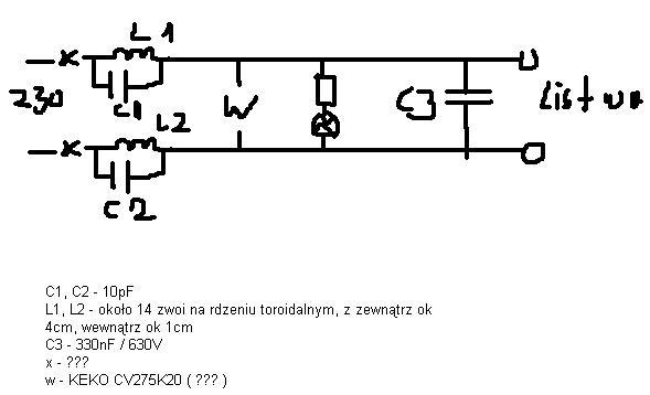

    Mam problem z listwą od zasilania, taką z wyłącznikiem. Jest tam z tego co pamietam jakiś filtr, 2 bezpieczniki i wyłącznik. W środku z bardziej rzucających się w oczy elementów to sporawa cewka na rdzeniu toroidalnym.
    Problem jest taki, że wywala mi wyłącznik różnicowo prądowy, ale nie zawsze . Do listwy jest podłączony zestaw komputerowy i magnetowid. Jak załączam wyłącznikiem listwe to tak w 2/5 przypadków musze iść włączyć wyłącznik. Po podłączeniu wszystkich urządzeń do zwykłego przedłużacza jest ok. Wcześniej listwa działała bez problemów.

    No tak, ale jak włączam przedłużacz do którego to wszystko jest podłączone to takiego efektu nie ma. Wkładałem wytczke do gniazdka ze 30 razy i nic. Listwa dawniej też takiego efektu nie miała. W instalacji nic nie było zmieniane, w komputrerze także.
    W załączniku jest schemat.
    Element oznaczony jako "w" to zapewne warystor ale widziałem takie coś tylko na obrazku ( podobne do kondensatora ceramicznego tylko sporo większe, niebieskie ) więc nie jestem pewien.
    Elementy oznaczone jako "x" to taka jakby zwora z tym, że jest na ten drucik nałożone coś jakby nakrętka zrobiona prawdopodobnie z ferromagnetyka ( z czegoś takiego jak rdzenie od cewek )
    Obie cewki są nawinięte na wspólnym rdzeniu.
    Ponadto są jeszcze nie narysowane 2 bezpieczniki, wyłącznik oraz oczywiście gniazdka.

    Wypnij z obwodu warystor i zobacz czy problem się powtórzy.

    To jest istotne, zwłaszcza gniazdka. Jak są połączone bolce uziemiajace z resztą ?
    i jeszcze jedno: czy OK jest , jak podłaczysz przedłużacz z bolcem czy bez bolca ?

    Czy w tym przedłużaczu nie ma przewodu PE. Bo na rysunku go nie ma. Zwykle kondensatory umieszczone są pomiędzy L-PE i N-PE. W zasilaczu komputerowym też są kondensatory pomiędzy L-PE. Jak podłączysz kilka komputerów za wyłącznikiem ΔI to niestety będzie wyłączać. Za jednym wyłącznikiem 30mA nie da się podłączyć urządzeń które będą dawać większy upływ niż 15 mA.

    Nie no, taki głupi nie jestem. Przedłużacz oczywiście ma bolce, do tego sprawne. W listwie uziemienie jest podłączone bezpośrednio do gniazdka, bez żadnych elementów.
    Na wejściu jest wyłącznik rozłączający zarówno fazę jak i zero , potem bezpieczniki na fazie i zerze i dalej to co narysowałem.
    NIE KORZYSTAC Z TEJ LISTWY
    No super, ale ja tą liste polubiłem i jednak chcę ją naprawić. To, że zabezpieczenia są w sprzęcie to nie znaczy, że w listwie nie może ich być, zresztą nie zawsze podłączam do niej jedynie komputer.
    Problem musi leżeć gdzieś w tej listwie, bo wcześniej działało ok, ten sam sprzęt, ta sama konfiguracja, to samo gniazdko, ta sama listwa ta sama różnicówka.

    A sama listwa bez obciążeń też wywala? Ameryki nieodkryję jeśli powiem że jest zbyt duże przejście między liniami zasilającymi a uziemieniem, pytanie czy w listwie czy w obciążeniach czy po trochu o obu. A kondensatora(ów) miedzy liniami a uziemieniem w listwie to nie było? W ostateczności usuń bolec uziemiający ale tracisz zabezpieczenia.
