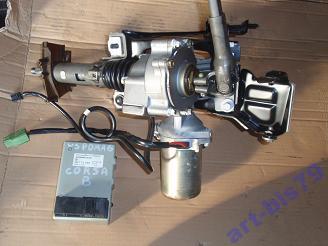

    Witam!
    Mój problem polega na tym, kupiłem kolumnę kier. elektryczną do corsyB i sterownik. Problem polega na tym, że nie wiem gdzie podłączyć
    4 kable. pierwsza kostka od lewej w sterowniku to wyjście na silnik druga to zasilanie silnika, trzecia to właśnie nie wiem, a czwarta to wejście z czujnika z kolumny kier. W tej trzeciej kostce jest jeszcze zasilanie więc je podłączyłem. Na schemacie jest to złączka x56
    Proszę o pomoc

    witam!
    Czy ktoś dysponuje opisem złączy w jednostce sterującej do corsy b?
    Zakładam wspomaganie w innym samochodzie i nie wiem jak je podłączyć a w necie nigdzie nie ma nic na temat a schemat powyżej nic mi nie mówi.
  • #7 7057303
    krzysztogla
    Posty: 41
    Ocena: 20
    witam-o ile dobrze pamiętam to BKGN 0.5 (czarno zielony) idzie do kontrolki eps ,BURD 0.5(niebiesko czerwony) to informacja o prędkosci ,GN 0.5(zielony) do komputera silnika-te trzy przewody od modułu wspomagania można podłączyć do wiązki przewodów która w chodzi do zespołu wskazników i szybkościomierza podłączając je z przewodami w tej wiązce o takich samych barwach-mowa oczywiście o instalacji Corsy B, przewód BNWH 0.5/0.75(brązowo biały )to złącze diagnostyczne -pozostaje wolny-ja tak podłaczyłem ten moduł gdy zakładałem eps w corsie B i Wszystko działało poprawnie-oczywiście zasilające przewody tez trzeba podłączyć.
  • #8 7057858
    xxl24h
    Posty: 69
    Pomógł: 2
    Ocena: 35
    Juz 3 dzień marnuje na szukaniu opisu pinów w tym gnieździe a tu kolega mi wszystko wyjaśnił ale moim głównym problemem jest to że nie posiadam tej wtyczki z tymi kolorami kabli i muszę wiedzieć jaki pin w gnieździe jest od czego!!! PLIS HEEEEEEEEELP! Totalna despera!
    tu jest fotka gniazda
    Corsa B - Podłączenie kabli do elektrycznego wspomagania kierownicy[/url]

    Pin 2 - brazowy z bialym paskiem prowadzi do zlacza diagnostycznego jako pin nr 3
    pin 3 - czarny, plus po zaplonie (15) podlaczony do bezpiecznika F17
    pin 6 - czerwony z niebieskim paskiem - sygnal predkosci - znajdziesz we wtyczce zegrow jako pin 25 - jak nigdzie nie podlaczysz, to tez bedzie dzialac.
    pin 7 - zielony - impulsy z ukladu zaplonowego - znajdziesz we wtyczce zegrow jako pin 9 (jest to sygnal do obrotomierza)
    pin 8 - czarny z zielonym paskiem - kontrolka systemu (EPS), orginalnie znajduje sie na tarczy obrotomierza pod wskazowka - znajdziesz we wtyczce zegrow jako pin 12
