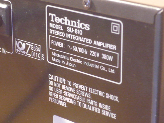

    a ja mam tylko taki wzmacniacz:
    Altus 140 - jak usprawnić bez wymiany głośników?
    i zasilam nim altusy 140
    i mam pytanie jaki GDN?
    myślałem o tym stx 30-100-8-sc ale nie wiem czy wzmacniacz nie za słaby?
