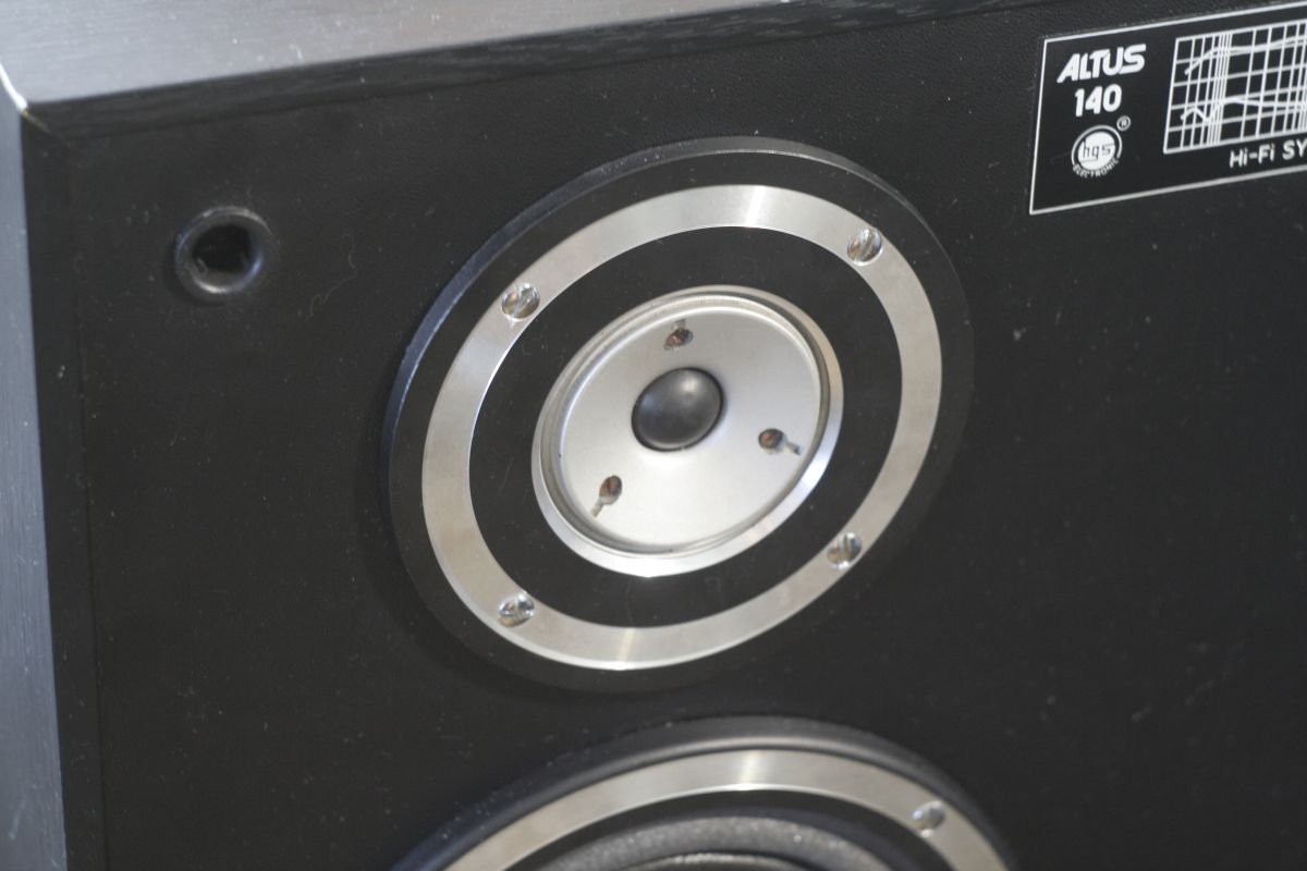

    Pozwolę sobie wrzucić informację, że do oryginalnych pierścieni altusów 140 pasują idealnie GDWK 7/50 ze space 86. Zamontowałem na próbę znaleziony głośnik do tych kolumn, i jakość wysokich tonów niesamowicie się poprawiła względem tuby. Będą do kolumn zakupione nowe GDWK 7/50 w wersji czarnej. Altus 140 - jak usprawnić bez wymiany głośników? Altus 140 - jak usprawnić bez wymiany głośników?
  • #484 18410252
    wkj
    Poziom 37  
    Posty: 3097
    Pomógł: 362
    Ocena: 394
    Tyle tylko że rodzina 7/50 jest bardzo słaba wytrzymałościowo, jeżeli chodzi o moc. Szybko może się okazać że się spali z tym podziałem i filtracją pasma z oryginalnych altusów, a jak go przytłumisz rezystorem to będzie za cicho grał.
  • #485 18410349
    goraj krzysztof
    Posty: 1316
    Pomógł: 189
    Ocena: 131
    Można włożyć GDWK 9/80 wytrzymałość mocowa lepsza, ale trzeba mu lekko spiłować rogi żeby wszedł w pierścień.

    Problem tylko jest taki, że żaden z wymienionych głośników nie będzie pasował ani wizualnie, nie wpasuje się w pierścień. GDWK 7/50 jako jedyny wchodzi idealnie, bez żadnych przeróbek, a obramówka zewnętrzna zgrywa się z pierścieniem, jakby był wyjęty z altusów.
    Zdaję sobie sprawę, że GDWK 7/50 bywał awaryjny, ale to na tyle tanie (fabrycznie nowy w tonsilu 40zł) i proste w naprawie głośniki, że zaryzykuję. Kolumny z tego, co wiem nie będą użytkowane na przestrze, ani z mocnym uwypukleniem wysokich tonów Oryginalne GDWT 9/40 też nie grzeszyły trwałością i jeden z nich zwyczajnie się spalił, a mimo to wytrzymały 30 lat. Nie mówiąc już o tym, że wyciskały krew z uszu...
    GDWK 9/80/1 byłby tam super, ale powodzenia w znalezieniu oryginalnych pierścieni do wersji eksportowych w normalnej cenie ;).

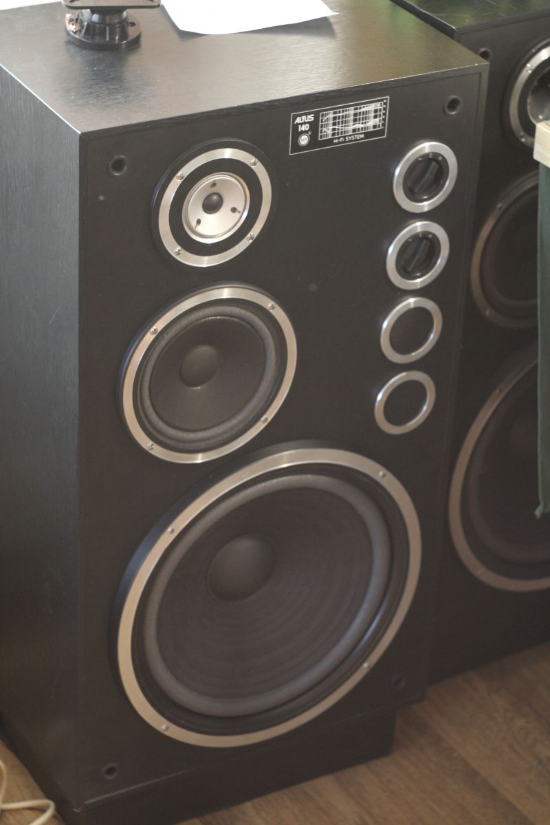

    GDWK zamontowane. Wyglądają w mojej ocenie, jakby wyszły tak z fabryki. Jak będzie z trwałością, zobaczymy - według mnie, jeśli nie będą używane na ustawieniach "uśmiech dyskoteki", powinno być ok :). W końcu grają, jak powinny grać kolumny o takim wyglądzie i gabarytach, a nie, jak w oryginale - syczą i dudnią... Tuby BR dodatkowo obniżyły strojenie basu (przestał tłuc, schodzi zdecydowanie niżej). Podchodziłem do modyfikacji tego modelu z rezerwą, jestem w szoku, że aż tak da się poprawić ich brzmienie niskim nakładem kosztów.

    Bo tak z nimi jest, ta tuba to masakra niestety.
    Daniel1300 napisał:
    eśli nie będą używane na ustawieniach "uśmiech dyskoteki", powinno być ok .
    Spróbuj słuchać na zupełnie płaskiej charakterystyce bez żadnych podbić i dołków, bardziej korygować ustawieniem kolumn aniżeli korekcją w torze audio. Od lat tak słucham muzyki. ;)

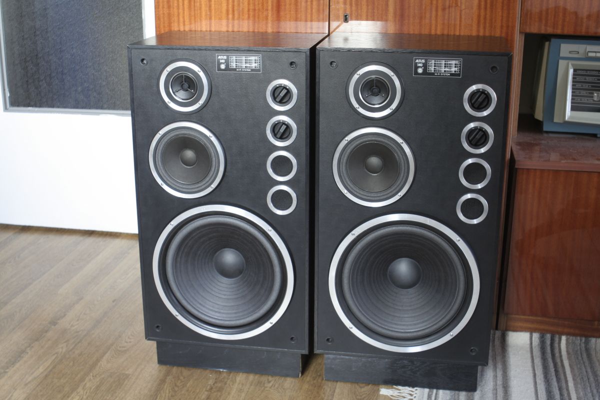

    Ale ja już tak słucham od co najmniej 10 lat. Kołeczek "charakterystyka liniowa" w WS-503 zawsze załączony. :)
    Tyle, że na co dzień używam radiotechnik S-50B, altusy nie należą do mnie, więc w odniesieniu do przyszłego właściciela raczej odniosłem tamten wpis (również był zachwycony brzmieniem kopułek w stosunku do tub). Zauważyłem, że opowieści o paleniu GDWK 7/50 dotyczą głównie osób, które lubią sobie posłuchać na konturze i obu gałkach regulacji barwy maksymalnie w prawo.
    Minęło prawie pół roku, kolumny grają, nic się nie spaliło, a właściciel jest bardzo zadowolony z ich brzmienia. :)
