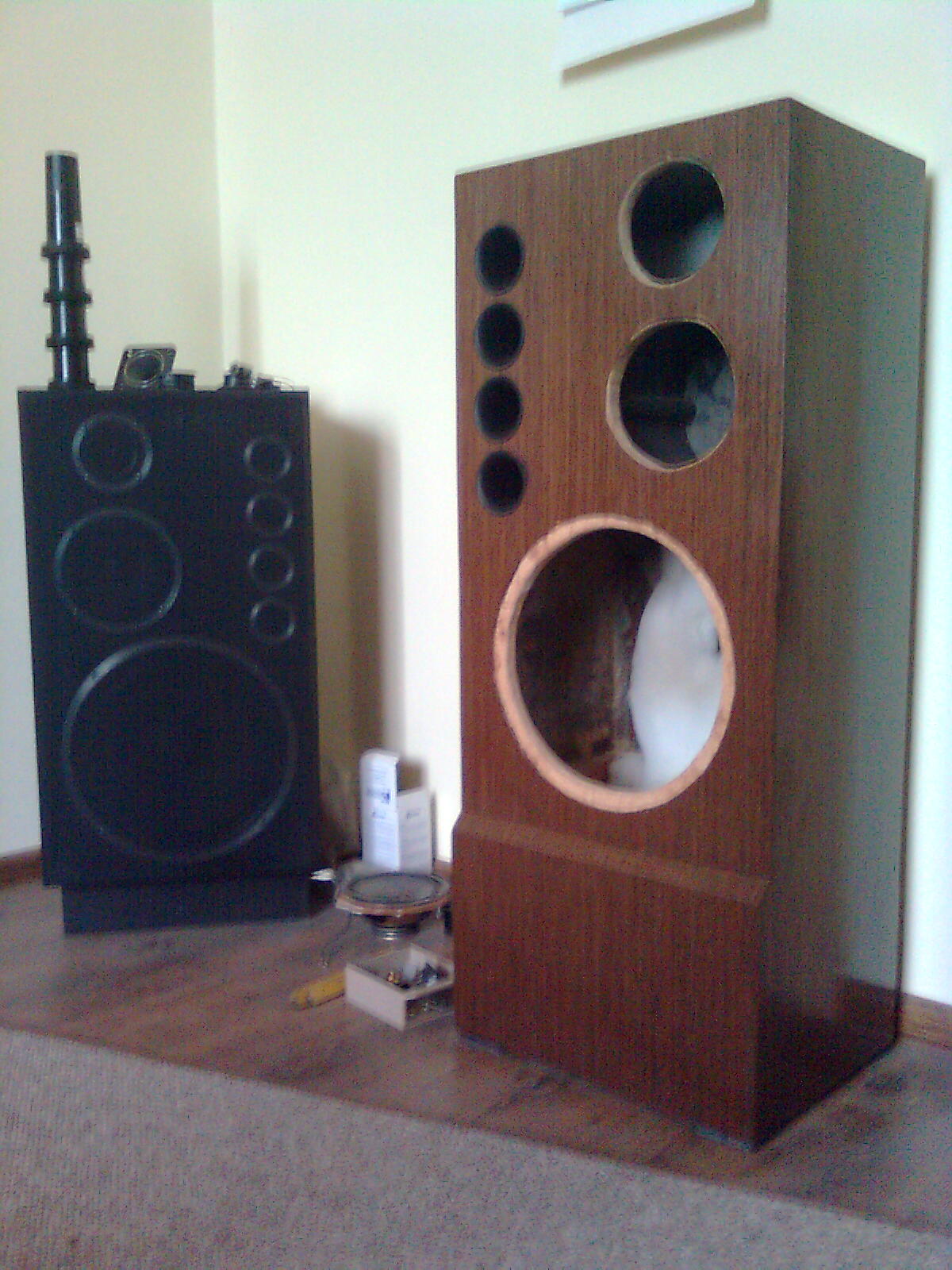

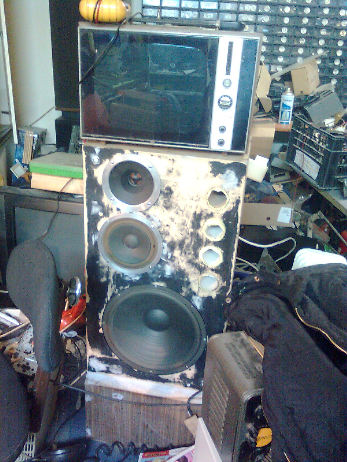

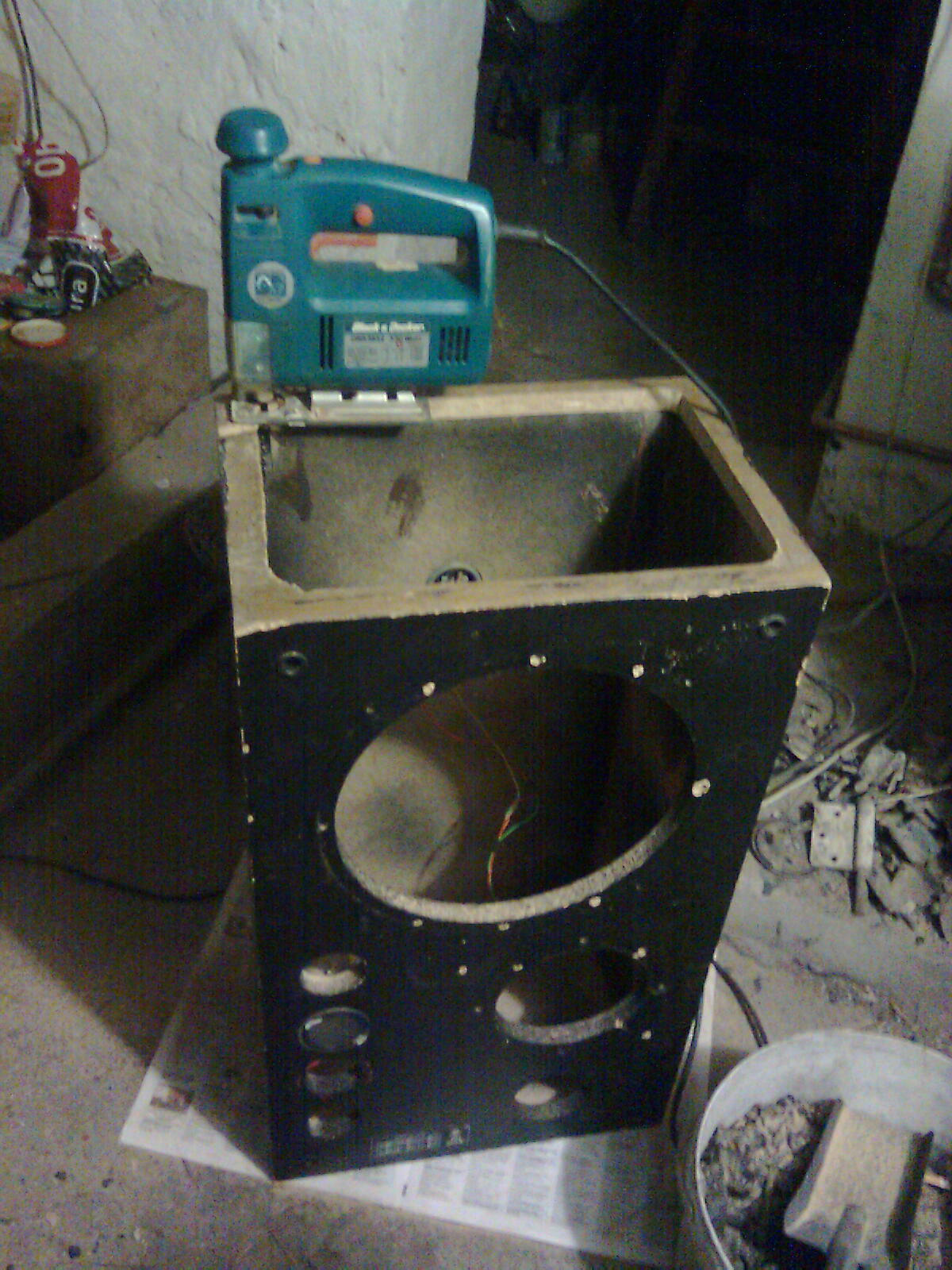

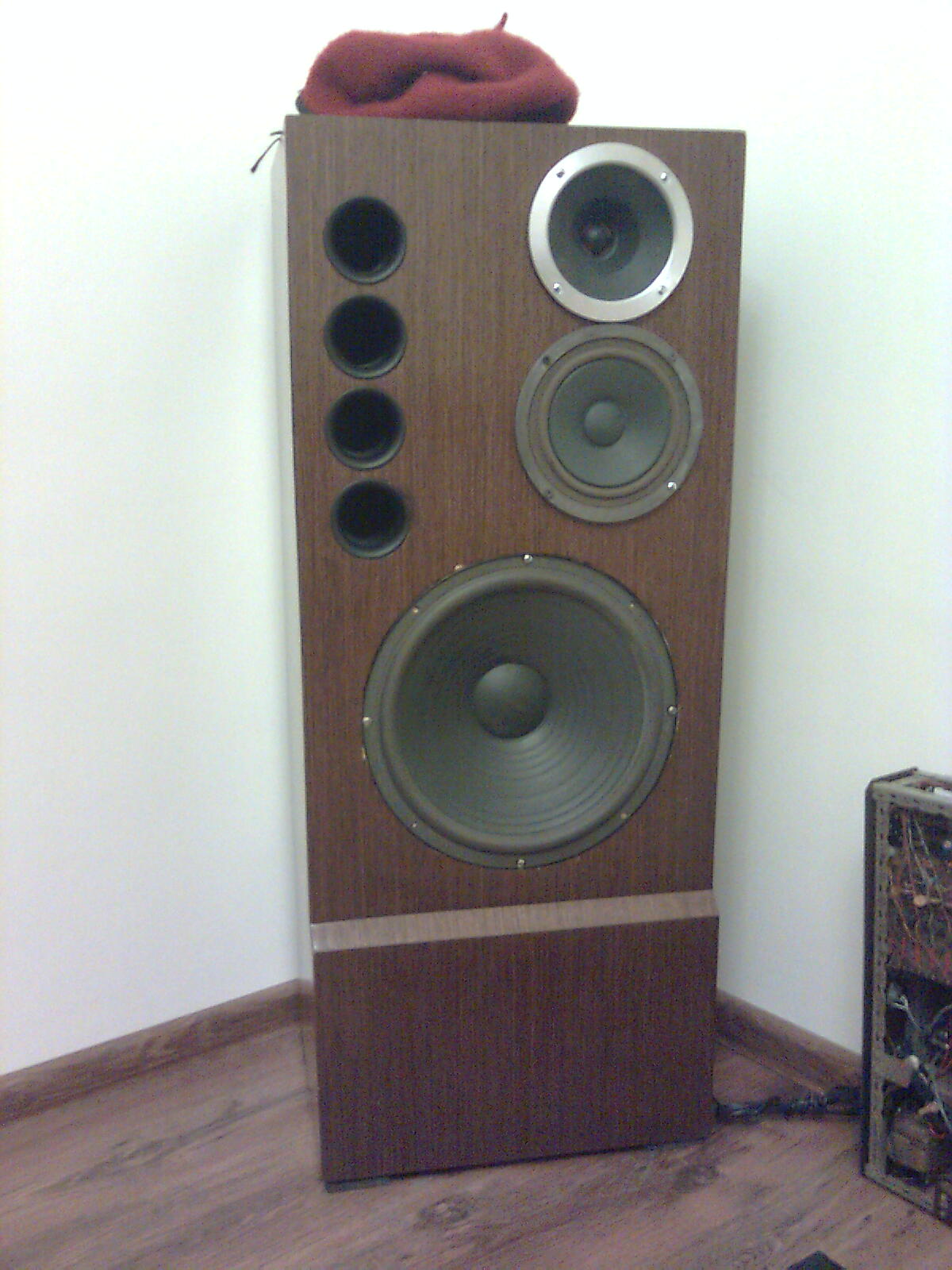

  • #317 6379536
    rubin714
    Posty: 129
    Pomógł: 6
    Ocena: 5
    Pozwólcie że się pochwalę, co zrobiłem z obudów po Altusach 140 w opłakanym stanie (wilgoć). Przetworniki oryginalne, oprócz GDWK, ten jest z krótką tubą jak w zestawach ZGC30... Obudowa powiększona do 80l, co być może pogarsza odpowiedź impulsową, niemniej moje pomieszczenie potrafi napełnić sympatycznym basem, bez buuuu...:D. Strojenie 38Hz. GDM18/60 kwalifikują się do regeneracji, na razie dają radę. Zwrotnicę zastosowałem jak w poprzednim poście, 18 dB/okt. Kolumny wykonane jako lewa i prawa (tak miało być, poza tym w jednej odpadł przód). Po próbach zostały oklejone fornirem i polakierowane. Do pełni szczęścia brakuje nowych zawieszeń w GDM i ozdobnych pierścieni lub tańszych maskownic:D. Zasilanie: uprzednio WS503 (Emerson SA45), obecnie PW7020 - co prawda słabszy, ale bardziej detaliczny i nie taki "szumofon". Efekt: spójrzcie na godzinę pisania postu, zamiast iść spać - słucham (ale mam w pn wolne:D). Konstrukcja jest niedokończona, więc wrzucam tutaj, jako przyczynek do dyskusji. Aha, koszt cewek w Polinku to ok. 70 zł na parkę kolumienek.

  • #319 6384947
    DJ Volt
    Poziom 25  
    Posty: 992
    Pomógł: 29
    Ocena: 47
    Obiektywnie rzecz biorąc porażka. Otwarta obudowa o tak dużej pojemności dla tego głośnika. Obawiam się, że zmiana tego małego wzmacniacza na coś mocniejszego skończy się tym, że 30/60/1 rozpadnie się na kawałki. Jak się postarasz to i tym co masz aktualnie zabijesz go mechanicznie.
  • #320 6400756
    Majkel serwis
    Posty: 50
    Pomógł: 5
    Hmm chyba, że kolega ma zawieszenie w tych głośnikach od 30/80, albo 100chyba, że to głośnik z serii gtc 30/80
    To wtedy możliwe, że coś to polepszy jednak teraz to chyba ładnie wygląda.

  • #323 6649057
    kris6661991
    Poziom 25  
    Posty: 936
    Pomógł: 58
    Ocena: 36
    Yy 4 otwory dyfuzyjne (nazywajmy rzeczy po imieniu) na taki głośniczek? Ciekawe na ile zestroiło to obudowę :] A tak nawiasem, na czym trzyma się GDM?
  • #324 6661721
    rubin714
    Posty: 129
    Pomógł: 6
    Ocena: 5
    Yy 4 otwory dyfuzyjne :) mają długość po 15cm i wg WINISD stroją pudło na 38 Hz. GDM trzyma się na czterech śrubach i nakrętkach z kolcami od spodu, przy okazji wymiany nadwątlonego zawieszenia zostanie zapolerowany. Pierścieni nie przewiduję, za to powstały maskownice, z resztek paneli podłogowych, podfrezowywane przy b-r i wysokotonowym. Połączenia owych listewek zrobiłem nacinając w połowie grubości i wklejając kwadrat z laminatu z jakiejś starej płyty.

    djtrebla
    Posty: 239
    Pomógł: 15
    Ocena: 28
    rubin714, powiedz mi :
    - na drugiej fotce od dołu postu widać w kącie pokoju orginalna kolumnę Altus 140
    - jest ona z podstawa od dołu kolumny
    Podaj mi jej wymiary.

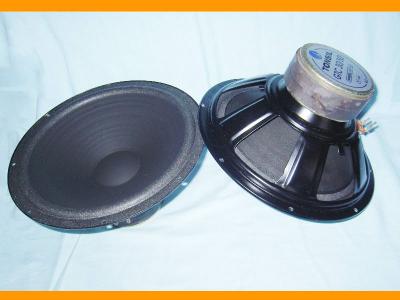

✨ Dyskusja dotyczy możliwości usprawnienia kolumn Altus 140 bez wymiany głośników. Użytkownicy sugerują, że oryginalne Altusy mają specyficzne, estradowe brzmienie, które trudno poprawić bez ingerencji w głośniki i zwrotnice. Zalecane są drobne modyfikacje, takie jak wymiana przewodów na miedziane beztlenowe, poprawa wytłumienia wnętrza kolumn (z zachowaniem odpowiedniej objętości i niezatykaniem bass-reflexów), usunięcie siateczek z otworów bass-reflex i zastosowanie odpowiednio długich rurek bass-reflex (około 20 cm przy średnicy 5 cm) dla lepszego strojenia. Wymiana kondensatorów na polipropylenowe jest wskazana, ale zwrotnicy nie zaleca się modyfikować bez odpowiedniego sprzętu pomiarowego.
Wielu użytkowników poleca wymianę głośników basowych na modele STX (np. GDN 30-100-8-SC, 30-200-8-AE, 32-150-8-SC) dla uzyskania głębszego i bardziej miękkiego basu, jednak podkreślają konieczność dostosowania obudowy i bass-reflexów do nowych parametrów. Głośniki STX wymagają zwykle większej mocy wzmacniacza (około 70-80 W na kanał) i odpowiedniego strojenia obudowy, gdyż fabryczne Altusy mają obudowę i bass-reflexy zaprojektowane pod oryginalne głośniki Tonsila. Wymiana wysokotonowych na modele GDWT 9/80/5F lub GDWK9/80 poprawia jakość sopranów bez utraty charakteru kolumn.
