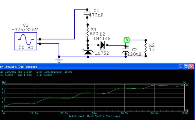

    chcialem sobie zrobic sciemniacz do lampki z wykorzystaniem pilota RC5 i procka Tiny13 i pojawil sie problem, jak przy uzyciu jednego pinu (dwa jeszcze beda sluzyly do podpiecia przycisku i diody) wykryc przejscie napiecia zasilajacego przez zero gdy uklad jest zasilany z sieci "bezposrednio" ??
    i czy do pinu resetu podlaczyc uklad RC czy podciagnac go tylko do VCC przez rezystor ?

    ok odwrocilem zasilanie i teraz uklad wygnada tak
    Detektor zera na jednym pinie przy zasilaniu z 220V
    gdzeie teraz mam wpiac sie z detktorem ??
    przed C1 podlaczyc rezystor 1M i do procka doprowadzic ??

    Dokładnie tak, jak piszesz rezystor na przewodzie sieciowym i na port procesora.
