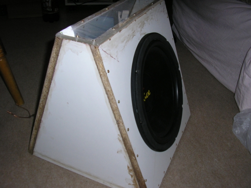

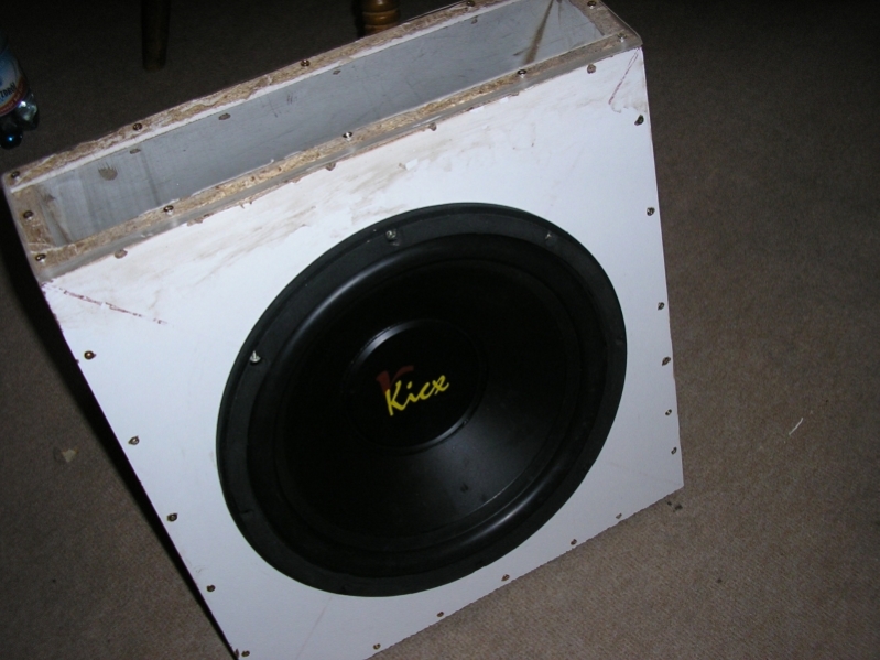

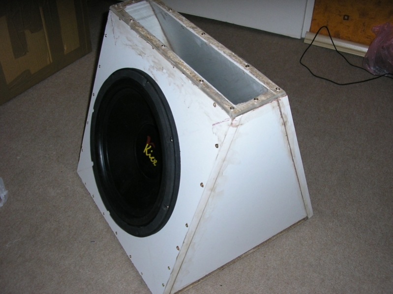

    Jeśli mówiąc rozbujał masz na mysli dużą amplitudę wychyleń membrany to raczej dobrze że wzmacniach jej nie rozbujał , tak naprawdę chcodzi o to żeby sprzęt grał a nie trzepał membraną ( od tego uszkodzisz głośnik ) poza tym robienie czeokolwiek tego typu powinieneś zacząć od parametrów TS głosnika i dopiero do tego dobrać skrzynkę , a tak to jest zupełnie bez sensu , podaj parametry głośnika to może ktoś ci policzy .Co do wytłumienia to zależy czy decydujesz się na BR czy compact , w BR powinna być cienka warstwa materiału tłumiącego na ściankach , w compact możesz całą skrzynię wypełnić watą ( zwiększy ci trochę obliczeniową bojetosć skrzyni )
  • #3 2709625
    Tremolo
    Posty: 13793
    Pomógł: 1016
    Ocena: 497
    To nie jest Compact - kompakt oznacza malą obudowę zamknietą. Ta powyżej to po prostu srednia obudowa zamknieta. Ale mniejsza z tym drobiazg.
    Kolega nie dośc że nie zna zalezności na wyliczenie obudowy to jeszcze pyta się o drugorzędne sprawy takie jak wytłumienie. Nie zechciał podac nawet co to za model glośnika - co jest niezgodne z regulaminem
    Wystarczy, że podasz konkretny model 10 sekund i nawet prawdopodobnie nie bedzie trzeba liczyc w programie symulacyjnym, powiemy Ci po samych parametrach ze strony: http://kicx.biz/kicx_e_ds.html
    Po za tym widac optycznie ze ta skrzynia jest za mała dla tego glośnika. Po za tym jak wyliczyłeś że skrzynia ma 35 litrów chyba z wymiarów zewnętrznych wewnętrznie wg mnie ma około 26 litry netto
    Załóżmy że górna krawędź trapezu ma 10 cm (głosnik ma 30 cm a to wychodzi wizualnie) dolna krawędź ma jakies 35 cm dajmy na to 40 cm.
    Wysokośc - skos jest dość duży: daje tu 30cm wysokości wewnętrznej Szerokośc to 30 cm + 5 cm z obu stron
    Razem z pola trapezu x szerokośc wychodzi nam:
    [30*(10+40)/2]*35=26 000cm^3 = 26litrów
    W zaleznosci od serii subwoofera z tego co widać Vasy wynoszą ponad 100 litrów dla glośników 30 cm Qes i Qms są niskie więc sugeruje to obudowe BR wentylowaną z BR - o stosunkowo dużej wielkości bo Fs jest niski i wymagało by to niestety bardzo długiego BR.
    Glośniki mają częstotliwośc rezonansową około 32 Hz ja bym je mniej więcej tak zestroił w obudowie 45-50 litrów - czyli spokojnie dwa razy większej.
    Po za tym nic dziwnego dajac lośnik o bardzo niskim Qes i wysokim EBP do obudowy zmakniętej ucinasz mu skuteczność.
    Obudowa wymiary 35x35x40cm (wewnętrzne)
    BR 8,2cm średnicy długi na 22 cm
    Bo nawet jesli ja sie myle w obliczeniach obudowy i masz te 35 litrów, to BR na takie strojenie a nawet wyższe nie zmieści się w takiej fikuśnej obudowie. Bo im mniejsza obudowa tym BR wychodza dluższe.

    obudowa za mała jakies pleksi u góry. Ja może nie jestem jakimś znawcą ale jak robiłem sobie suba to był on w 35x35x35 obudowie kwadratowej z tubą i wytłumiony był taką fajną gąbką perforowaną co pewnie zwiększało objetośc na GDN 30/80 i chulało, ja byłem zadowolony bas był burzący.
    Wzmacniacza niepamietam jakiś tda 100W z filtrem aktywnym z jakiegoś kitu "pro elektronik".

    Nie możesz oczekiwać niskiego zejścia umieszczając głośnik w tak małej obudowie. Bas może będzie mocny i szybki, ale będzie kończył się na 70-80Hz.
    Obudowy zamkniete w zasadzie wytłumia się wypełniając objętość całkowicie materiałem tłumiącym (gość luźnym).
    Podstawą sukcesu (dzwiękowego) są też grube ścianki obudowy.
