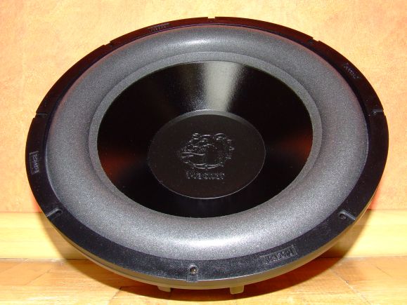

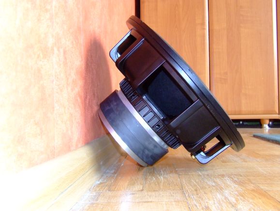

    Przed chwila go dostalem. Wpelni sprawny w org. pudelku. ma 3 lata ale z zapewnien goscia od ktorego kupywalem głośnik nie byl używany tylko leżal w pudle w szafie. Jestem sklonny w to uwierzyc bo nie widac zadnych sladów po sróbach glosnik czysty nigdzie nie poobijany. Jak nowy :)
    Jezeli byl używany nawet to mi to nie przeszkadza:) widac ze zadbany :)
    Poprosiłem go o papierki powiedział ze mial cala dokumentacje i ze bedzie jej szukac :) mam nadzieje ze znajdzie :)
    Tutaj jak obiecywalem zdjęcia:)

    wygląda jak kopia ravelanda axx 1212.
    ciekawe czy to też long throw

    wszytsko sie okaze jak zrobie mu paczke...

    hmm, myślę że lepiej by sie w wozie sprawdził jeśli analogiczą budowe do axxa ma...

    Jestes pewny ze to on jest "protoplasta" dla magnata ?
    I czemu mial by sie gorzej sprawdzic w domu nizeli w aucie hym ?

    kiedy - a bo ja to pamiętam :)
    Już dośc dawno - pare lat temu...
    "I czemu mial by sie gorzej sprawdzic w domu nizeli w aucie hym ? "
    miałem axx-y i powiem że w wozie grały fajnie, nawet bardzo nie muliły, przy odpowiednim wzmaku potrafily zagrać dorbze, jednak w domu grało to padacznie...
    W wozie normalnie niemalże db drag był , a w domu tylko buu buu i buu, kompletny brak wykopu, kontroli i sam nie wiem czego - nie grało to tak jak w samochodzie i tak jak się można było spodziewać.
    Nie mówie że z tym głośnikiem też tak musi być ,
    ale zadziwiająco podobnie wygląda :)

    A Mooooooooooooooze :D heh zobaczymy :] Ten magnat mial swoja premiere w 2000r. W salonach sprzedazy byl jeszcze 2 lata temu. Teraz chyba raczej sie go nie uswiadczy.
    Jak do mnie przyszeddl to bylem mocno zdziwiony :D olbrzym :D hehe. Pod 10kg. Podwojny magnes i wentylowana cewka (nie wiem jaka... chyba 2.5cala...)
    Mam nadzieje ze mi wyjdzie :] Dzis wplynol haisk na konto jest go wiecej wiec juz chyba mam na wzmacniacz zasilacz i filterek :] Ale trafo... omg :| 100pln do tylu....(nowe na toroidy.com)
