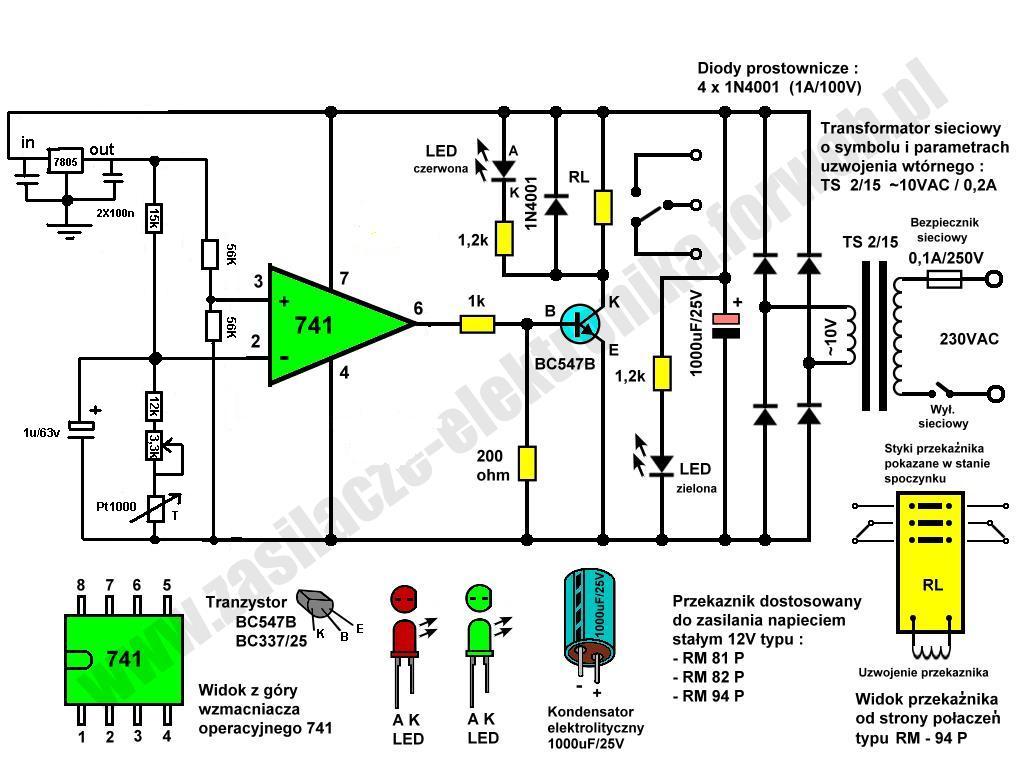

    Przerobiłem odrobinę schemat regulatora który był na elektrodzie tak abym mógł zastosować pt1000 zamiast termistora i wygląda to tak:
    Jak dostosować regulator temperatury z PT1000 do szybkiego przełączania stycznika?
    Tylko jest problem bo stycznik przełącza sie za wolno drga pewnie trzeba dobrać odpowiednie rezystory/kond. w sprzężeniach zwrotnych, próbowałem metoda empiryczna jednak niezbyt sie to sprawdziło czy mogłby ktoś to obliczyć? i zależało by mi aby ostre zalączenie/wyłaczenie stycznika nastepowalo juz przy roznicy temp. 2C czyli ok. 8Om dla tego czujnika
    Z góry dzięki...

    Powinna byc drobna histereza. Spróbuj włączyć między wyjście 741 a wejście + rezystor ok. 2,2 MΩ. Możesz go dobrac.
    Jak bedzie za mało, zmniejsz rezystory 50k na mniejsze, np. po 10 k.
    Taka jest zasada, dobierzesz eksperymentalnie, nie liczyłem tego.

    1 - łączysz Pt1000 z wielokrotnie większą od niego opornością - tracisz czułość!
    2 - 741 nie lubi obciążenia małymi opornościami, korzystne jest np. 10 kilo, połącz szeregowo z diodą zenera np. 6V8, w bazie daj 1 kilo, masz Uwyjściowe -7V i podział 1:10, więc tranzystor jest sterowany jednoznacznie.
    3 - przełączanie będzie bez drgań, jeżeli wprowadzisz histerezę: duży opornik (np. 10mega z wyjścia wzmacniacza na wejście "+" - trzeba dobrać doświadczalnie!).
    4 - tranzystor BC547 jest trochę za słaby prądowo (zależy od przekaźnika), ale bym dał BC338.
    5 - transformator sieciowy jest nieco słaby (2VA), obciążenie go prądem uruchamiajacym przekaźnik spowoduje dość duży spadek napięcia na uzwojeniu, stabilizator może się nie wyrobić.

    Hmm dałem ok. 9,3M w kilku rez. pomiedzy 6 a 3 jednak histereza byla zbyt duza, brat dal pomysl dolozenia kondensatora szeregowo z tymi rezystorami 100n byl prawie dobry a 470n spisuje sie wysmienicie histereza temp. ok 2-3C załączenie przekaźnika bez żadnych drgań jednym słowem luksus tylko czy ten. kond. moze tak być? bo szczerze mówiac troche szperałem o wzm. op. i nigdzie nie znalazlem podobnego sprzężenia zwrotnego.....

    Ja na twoim miejscu dalbym poprostu komparator zamiast wzmacniacza...

    Histereza zależy od stosunku wypadkowej rezystancji na wejściu + do rezystancji sprzęzenia zwrotnego. Gdybyś dał np. rezystory w dzielniku po 1k a R sprzęzenia zwrotnego 10 M, to histareza byłaby b. mała. To można precyzyjnie obliczyć.

    - jaki ma być zakres kontrolowanych temperatur, ponieważ od tego zależy w zasadniczy sposób obliczenie wartości rezystancji mostka pomiarowego z Pt-1000 ?
    - jaki konkretny typ przekaźnika jest zastosowany?
    Moim zdaniem, należałoby zastanowić się nad zmianą typu wzmacniacza operacyjnego na BiFET (mniejsze prądy polaryzacji). np. TL 81.
