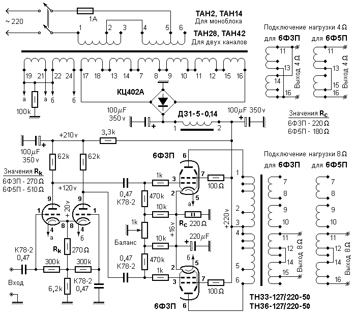

    Ja mam taka propozycje - sciagnalem juz charakterystyki ecl86-
    do obejrzenia sciagnalem schemat -ktory zalaczyc mi sie uda moze...
    moze bede wam kibicowal
    Zalacznikiem jest schemat na dwoch lampach ecl86 -ktorych macie tak duzo- w miare kompletny - majacy jedna dobra ceche -ze jest i
    ,ze pozwala latwiej osiagnac cel...
    • Schemat zasilacza do wzmacniacza na 4xECL86, ECF82 i EY88 - pytania i uwagi tntv2.gif (18.35 KB) Musisz być zalogowany, aby pobrać ten załącznik.

    krotki opis:
    -zasilanie Ua=220V -CZYLI ZMIENNEGO TRZEBA:
    220:1,41 =
    -JEDNA Z TYCH 6F TO JEST ecl86
    -na wyjsciu jest sieciowy -taki co ma dwa uzw. sieciowe-rdzen typu O
    dwie kolumny/ juz nawiniete/
    -policzyc niezbedne przelozenie do Waszych glosnikow i sie okaze -cz transformator wymaga dowiniecia wtornego uzw. czy tez nie .
  • #11 2585865

    KaW napisał:
    krotki opis:
    220:1,41 =
    Z tego co zobaczyłem jest to układ na 2 lamapach. Ja pozostaję przy 4 w koncówce mocy i ewentualnie dołożę ECF82, ale nie na pewno. Na pewno dołączę EM80. Koledzy jakoś się nie odzywają, ja działam dalej i robię zasilacz. Za kilka dni już powinien być gotowy. Dobrze będzie jak uzyskam napięcie +250 do +300V przy obciążeniu ponad 100mA. Jeżeli będą kłopoty zrobię końcówkę podobną do Twojej ( na 2 lampach), tak że dzięki za ten schemat i że się dołączyłeś. Jeżeli się uda z tymi 4 lampami to będzie jakieś doświadczenie, a jak nie to układ Twój albo jakiś podobny aby tylko wzmacniacz nie wylądował w koszu. Projektuję pod kolumny 8 ohm, ale są dopiero w fazie projektowania przez kolegę akustyka.

    KaW
    Poziom 34  
    Posty: 2616
    Pomógł: 170
    Ocena: 306
    Poniewaz ja mam internet z PAI.NET.PL -to nie wiem dlaczego w LODZI
    tak slabo dziala -jak nie zolwia predkosc -to zrywa na 1 godz.
    Z obowiazku musze dodac ,ze autorem tego schematu jest Pan
    SIERGIEJ KOMAROW /www.radiostation.ru/ -na codzien zajmujacy sie
    innymi ciekawymi sprawami- jego hobby to takie i powazniejsze schemaciki-jest konstruktorem aparatury radio itp itd.
    Zajal sie u siebie wykorzystaniem istniejacych zbiorow lamp i istniejacych transformatorow sieciowych ,ktore wykorzystuje jako wyjsciowe w stopniach PP, i jako zasilajace.
    Miedzy produkowanymi u nas a tam -jest roznica w napieciach dostepnych... Tu pasuja jako gotowce wyjsciowe tylko transformatory
    mocy -sieciowe- na rdzeniach typu LL lub typu O-tojest takie ,ktore maja oddzielne karkasy /dwa/ .Najczesciej sa tam :uzw sieciowe 115V,I WTORNE np 7,5V.lub inne.Takie gotowce sa powtarzalne i nie kosztuja drogo.Poznanie zasad pozwoli troche pobudowac i troche policzyc-oszacowac swoje mozliwosci .
    Czasami lepiej 5 razy cos zmierzyc i oszacowac mozliwosci -nie robiac nic -niz 5 razy w kolko cwiczyc ....Nawijanie jest piekne -ale to co czyta sie o tej indukcyjnosci rozproszenia -to sa te wszystkie druty nawiniete byle jak -nie zwoj przy zwoju .
    Po drugie -wybraliscie bardzo dobre lampy-ogladalem karty katalogowe-
    ale opornosci Ra /Raa/ sa bardzo duze i trudno jest nawinac duzo zwoji na malym rdzeniu . Ten wybor lamp popycha Was w strone mniejszej ilosci zwojow na 1 Volt -to znaczy rdzen transformatora musi byc duzy/przekroj/...

    KaW napisał:
    uWAGA - te rosyjskie nogi sie nie zgadzaja z nogami ECL86
    Ostatnio doświadczyłem to z EY88. wyprowadzeń anody jest w rzeczywistości dwa, a w niektórych podręcznikach z rozpiską cokołu widnieje tyko jedno (9), aż musiałem sprawdzać omomierzem. Co do ECL86 to mam lampy f-my POLAMP i korzystam ze standardowego katalogu, chociaż w przypadku innych forumowiczów jest to zapewne cenna informacja. Obecnie myślę nad wykorzystaniem pozostałych dwu triod z czwórki. Jeśli zrobię tak jak mi podałeś na schemacie to mam jeszcze dwie triody wolne, tylko czy da sie na tym coś rozsądnego zrobić? Wykonując oddzielny podzespół preampa będę miał trochę luzu w cokołach dwu ECL86 (bo chyba tam będzie ciasno). Może wszystko wyjdzie w praktyce i sprawdzi sie obie wersje. Podejrzewam, że mimo iż systemy w lampie ECL86 są ekranowane to czułość jaka była projektowana nie jest lepsza niż 100mV, a więc nie do gitary. Jak dla mnie to by mogło być, ale to jest temat Simoneusa1 i On chciał "girtarowca" o czułości większej.
    Pozdrowienia

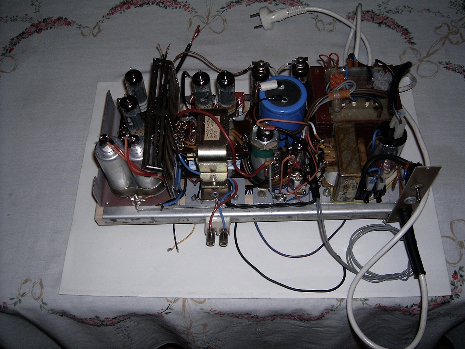

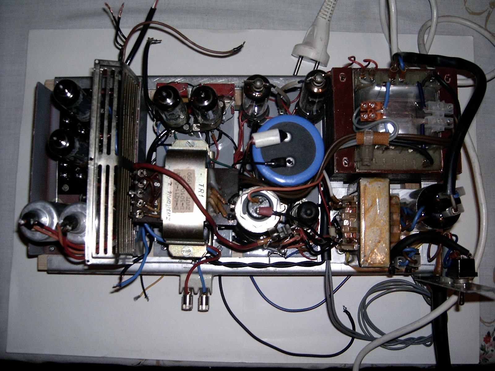

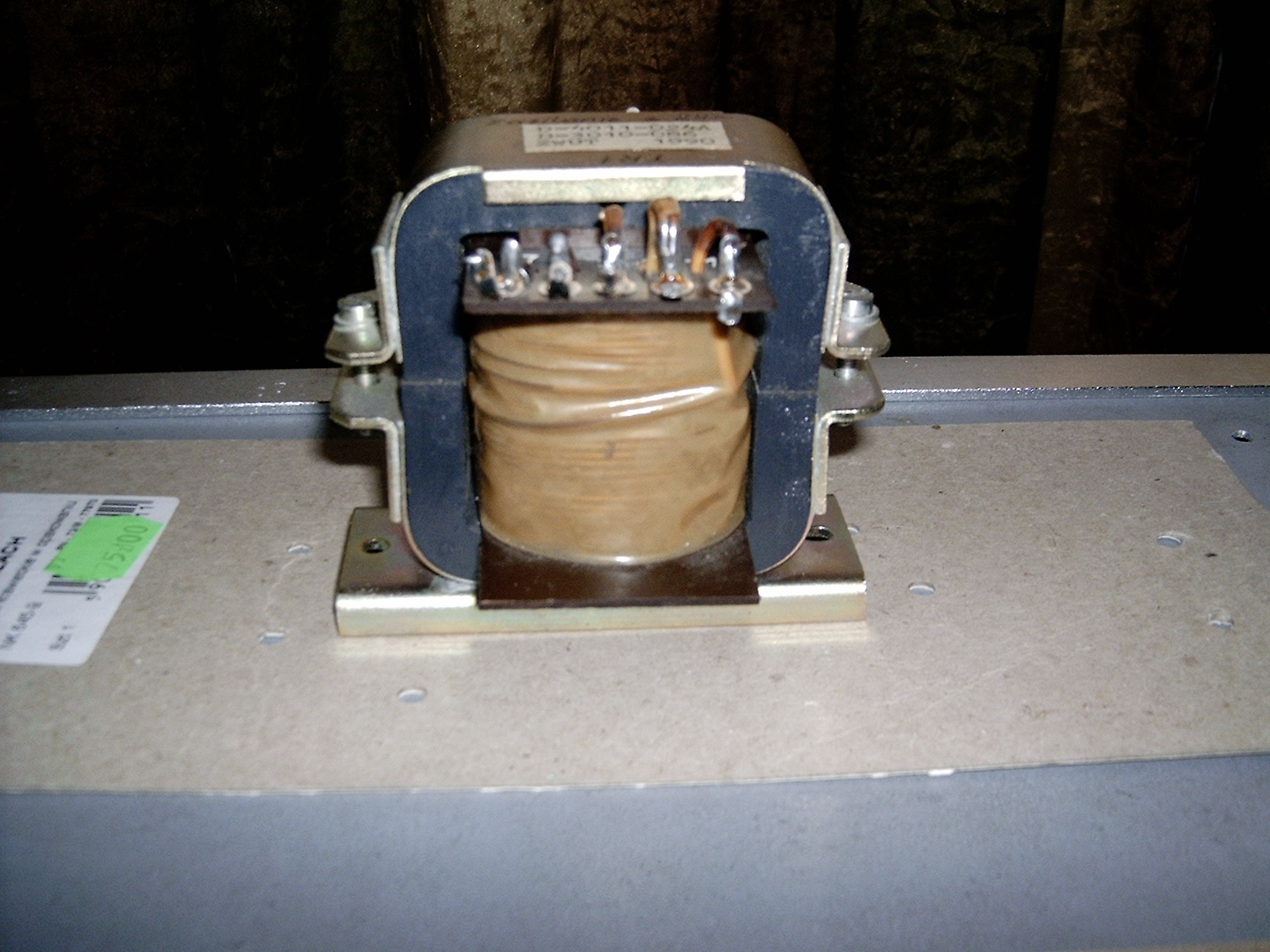

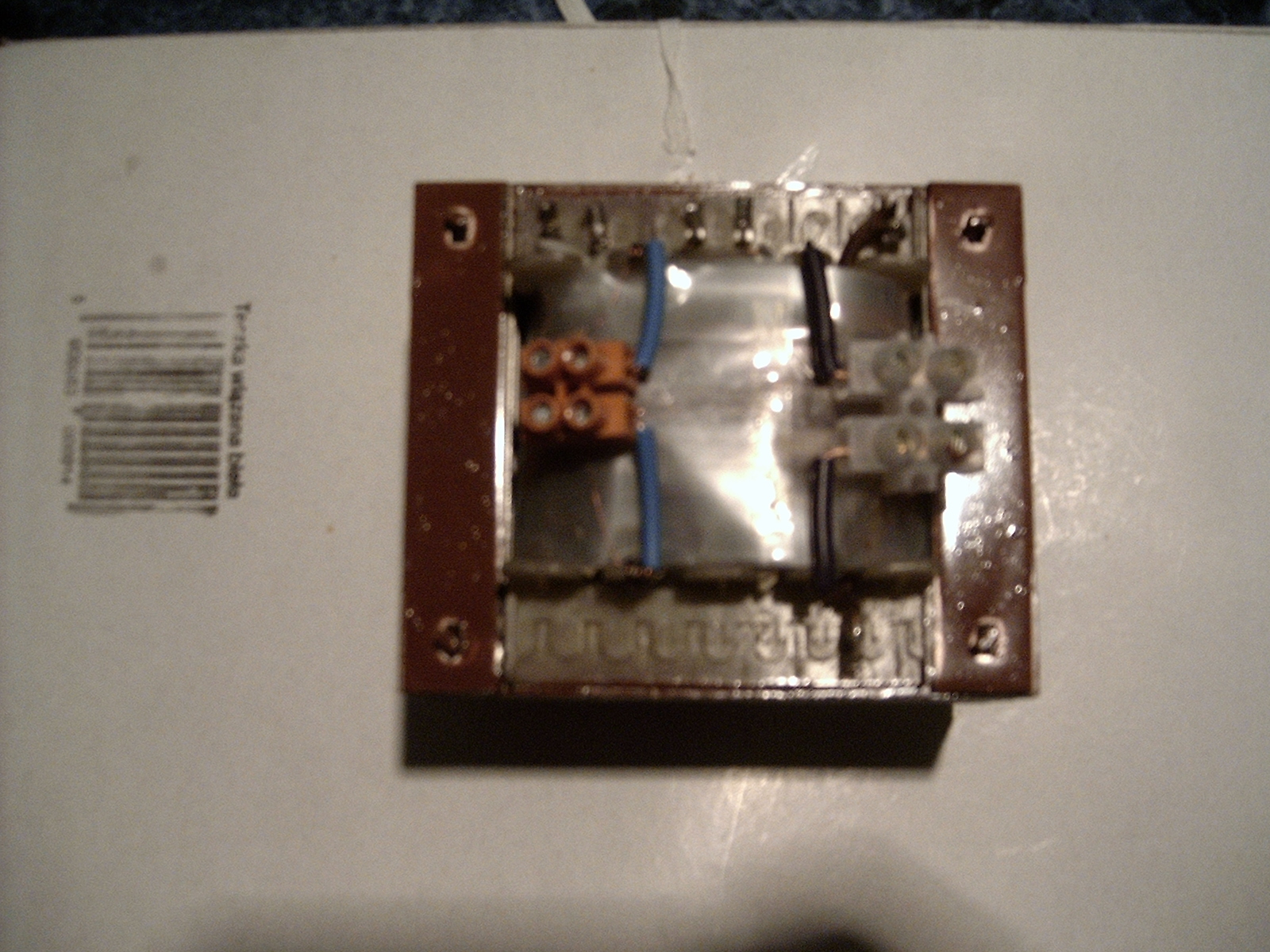

    Zasilacz do wzmacniacza jest już gotowy. Po wstępnych torturach, gdzie zdarzyło mu się wszystko co mogło, działa i jest super. Daje 300Vdc przy poborze 100mA. Jego oporność wewnętrzna wynosi 400ohm na co składa się dławik 150 ohm, trafo strona I i II w sumie ok. 50 ohm i reszta tj. 200 ohm to juz chyba lampy EY88 (bo raczej nie diody BY238). Tętnienia na obciążeniu rezystorem 3 kohm wynoszą < 0,25Vac. Wyjście stabilizowane daje 155Vdc i bez obciążenia jest tam ok. 0,45Vac tetnień. Próby obciążenia długotrwałego dały wyniki takie, że poza lampami i jednym z rezystorów elementy nie nagrzewają się powyżej 40 st. C. Nie jest to jednak obciążenie pełne, gdyż trzeba jeszcze dołożyć 25W żarzenia pozostałych lamp. Trafo TS jednak nie miało podczas próby temperatury większej niż 35 stopni. Zastosowałem schemat jak podany wyżej i kondensatory 2 x 16uF/450V i 680 uF/350V (mogą być indywidualnie dobierane w zależności od posiadanego dławika). Miejsce dołączenia C1 wypadło w środku dławika, gdyż w założonej wersji napięcie było zbyt wysokie >330Vdc i to przy pełnym obciążeniu. Wkrótce pojawią się pierwsze zdjęcia wzmacniacza wykonanego w połowie, tj. obudowa i kompletny zasilacz.
    KaW - trafo TG będzie miało niestety jeden karkas. Rdzeń typu O daje większą indukcyjność rozproszenia i dobry jest tylko w pierwszym przybliżeniu. Najlepiej pracuje jako trafo sieciowy. W praktyce nie ma idealnej symetrii pomiędzy połówkami uzwojeń, chyba że jest nawijany sekcjami wymiennie na obu kolumnach a nie jedna połówka na jednej a druga na drugiej, ale to wszystko są tzw. detale.
    Trafo do przezwojenia na TG i stan dotychczasowy wykonanych prac pokazuję na zdjęciach. Trafo ma przekrój 6cm2, na rdzeniu zwijanym i to powinno wystarczyć na 20-25W mocy wyjściowej.
    Pozdrowienia.

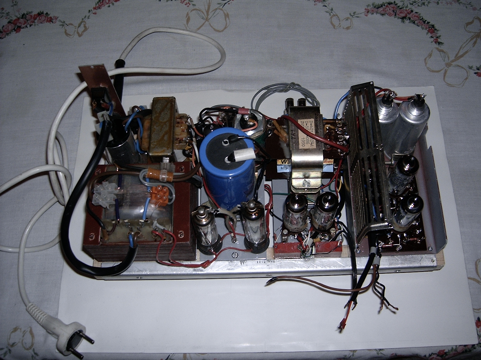

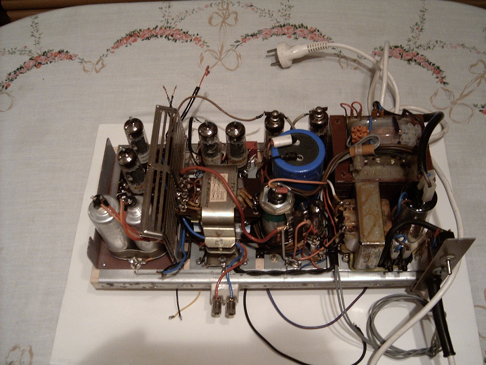

    Pomyłki wpisane są w życie ludzkie. Wracając do tematu, ostatni podzespół w kilku kolejnych fazach montażu pokazany na nowych zdjęciach będzie można oglądać już od jutra.
    Nie ma co prawda z tym większego problemu ale jak zwykle musi to jakoś przyzwoicie wyglądać. Poza tym znalazłem sposób na polepszenie parametrów estetycznych i elektrycznych wykonywanego wzmacniacza.
    W ten sposób wzmacniacz powinien stać się bardziej atrakcyjny.
    Oto zdjęcia wzmacniacza przed uruchomieniem drugiej pary ECL86, co nastąpi zapewne pojutrze tj. w sobotę. Jest to jak widać eksperymentalny "pająk" który o dziwo jakoś tam działa. Dalsze szczegóły wkrótce.
    Pozdrowienia
