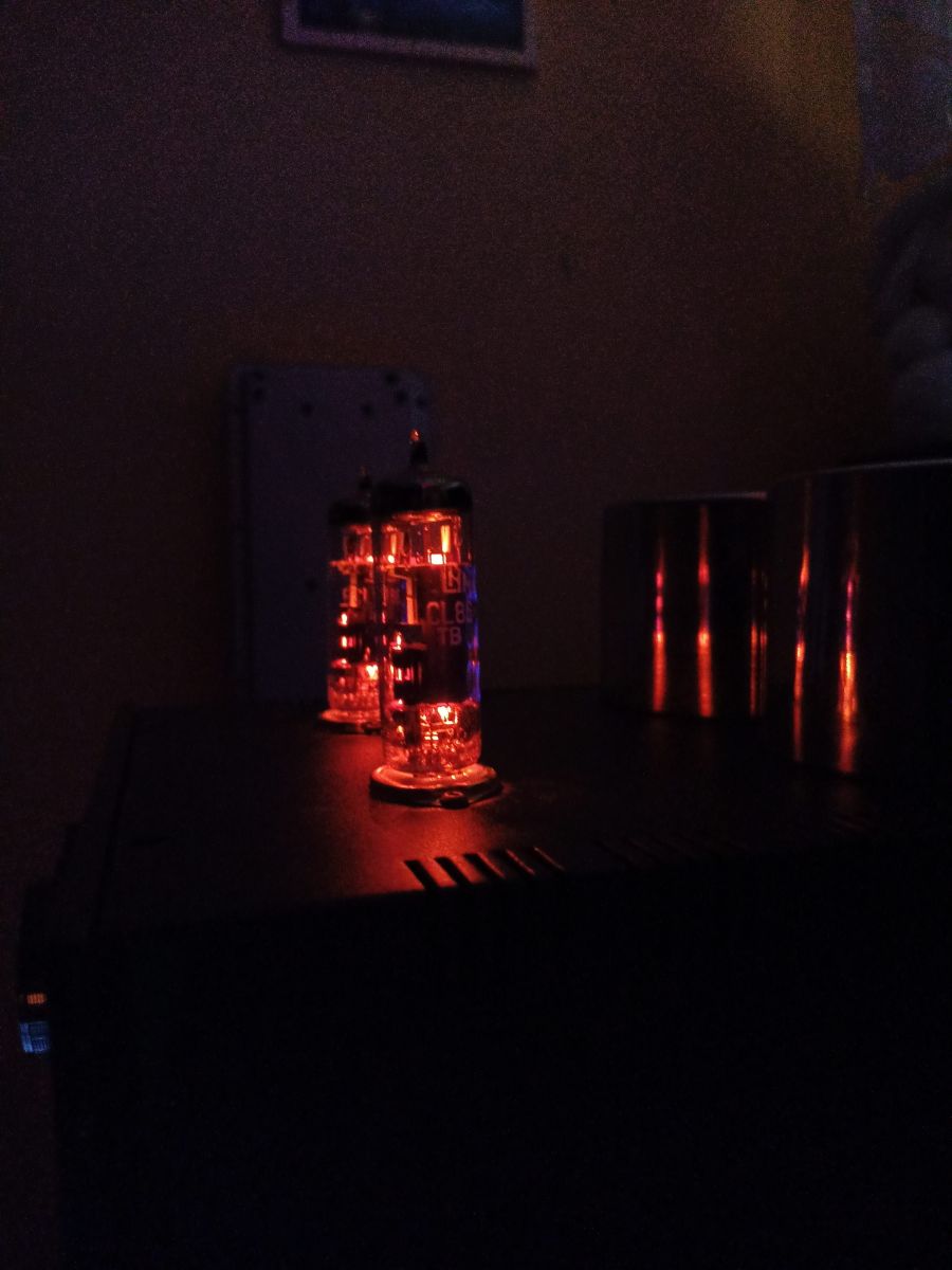

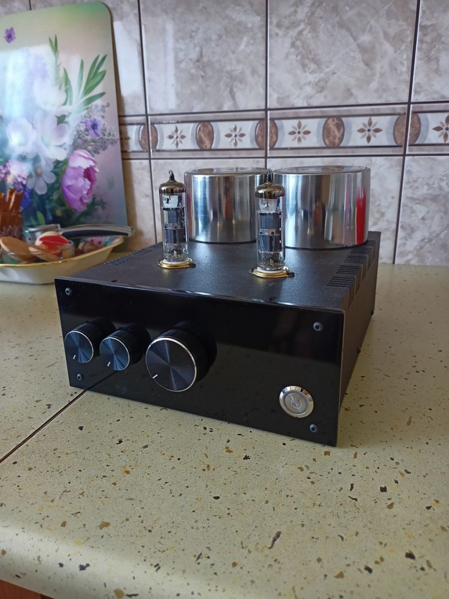

    Ostatnio naszło mnie przebudować mój stary na szybko sklecony wzmacniacz lampowy na ECL-kach. Przede wszystkim zrobić jakaś obudowę, aby nie straszyła wyglądem i miała w miarę kompaktową wielkość. Trochę z lenistwa zacząłem szukać gotowej obudowy, ale ciężko coś znaleźć pod moje potrzeby. Trafiłem na obudowę uniwersalną do jakiegoś zasilacza. Była by idealna gdyby nie jeden szczegół, ale to nie stanowiło większego problemu. Otóż blacha stanowiąca boki i górę obudowy wystaje prawie 10mm za przednią ściankę i tylną ściankę . O ile z tyłu to mi nie przeszkadza, to przód wolał bym aby się licował . Wpadł do głowy pomysł, aby przyciąć ją na równo, a na przednią blachę dołożyć wyciętą na wymiar blachę alu o grubości 5mm . Wtedy pojawił się inny problem, ciężko zdobyć potencjometry o żądanej rezystancji z długą ośką. Tak więc otwornicą zrobiłem otwory w panelu alu , aby gałki wchodziły do środka, a potencjometry przykręcone zostały do blachy obudowy. Blacha alu przykręcona na 4 śrubkach torx. Zastanawiałem się jak wykończyć ten przedni panel z alu , czy wypolerować na lustro i dać lakier, czy coś na wzór szczotkowanego alu, ostatecznie postanowiłem, wypolerowane alu pomalować na czarno i zabezpieczyć jeszcze lakierem. Wyszło takie trochę "black piano" i w sumie nie najgorzej to wygląda. Obudowy na trafa głośnikowe, to gdzieś podpatrzone rozwiązanie i tu możecie strzelać z czego XD.
    Sama konstrukcja to nic odkrywczego, troszkę przerobiony bambino. Zamiast traf TG2, zastosowałem TG5-46-666-47, które poza większą mocą mają lepsze pasmo przenoszenia.
    Zamiast rezystorów katodowych zastosowałem potencjometry drutowe ze starego TV, aby można było wygodnie regulować prąd anodowy . Na pojedynczym mosfecie i przekaźniku zrealizowane jest opóźnione załączanie napięcia anodowego lamp. Opóźnienie wynosi 63 sekundy . Oczywiście nie obyło się bez walki z brumem. Czy to zawsze musi być taka złośliwość, że jak leży na podłodze podrutowane byle jak to gra jest ok, a jak chce się coś zrobić porządnie postarasz się to nagle, nie działa , albo coś buczy.

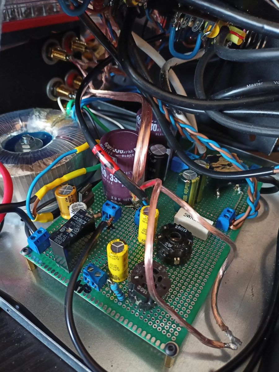

    W pierwszej fazie walki z brumem, okazało się, że podłączenie odczepu z trafa zasilającego żarzenie i układ opóźnionego załączania napięcia anodowego poprzez kondensator 100nF do masy daje całkowite pozbycie się problemu brumu. Kolejny kłopot tym razem z jakimś dziwnym wzbudzaniem polegającym na tym, że jak gałkę od sopranów skręcę do połowy prawy kanał zaczyna buczeć, a po skręceniu basu, zaczynają się dziwne oscylacje . Objawiło się to, po ostatnim rozkręceniu obudowy w celu zmiany jednego połączenia na płytce zasilacza. Po chwili zabawy ku mojemu zaskoczeniu, okazało się , że winny jest rezystor 220K zasilający triodę lutowany bezpośrednio do podstawki. Wystarczyło go wygiąć w drugą stronę i problem zniknął . W końcu teraz nic nie buczy, jest idealna cisza, nawet po rozkręceniu głośności na max, w kolumnach cisza, jakby były odłączone. Postanowiłem jeszcze zakupić nową parę lamp, ponieważ moje były z różnych urządzeń i były nierówno zużyte, co objawiało się głośniej grającym jednym kanałem i bardziej detalicznym . Udało się zakupić nieużywane ECL-ki z tej samej serii . Po wymianie i skorygowaniu prądu anodowego, gra całkiem fajnie. Nowych nie mierzyłem, ale na starych udało się wydusić przy 8 omach całe 1.9W i powiem ,że wystarcza do całkiem normalnego słuchania.
    W planach jest wzmacniacz na PCL805 z przedwzmacniaczem opartym o PCC88 z regulacją tonów.

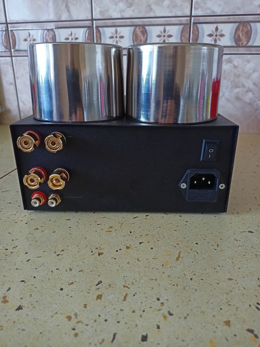

    Tak się zastanawiam; czy na obudowy transformatorów głośnikowych nierdzewne kubki nadają się, jeśli nie są ferromagnetykami?
    Spełniają swoją rolę? Powinny być raczej z miękkiego żelaza.
    Ludzie robią z różnych materiałów, z aluminium, z miedzi , blachy stalowej, bądź drukują z plastiku na drukarce 3D .

    Mi się bardzo podoba. Czy włącznik power celowo wybrałeś podświetlany? Bo trochę może psuć efekt delikatnego żarzenia lamp w nocy.

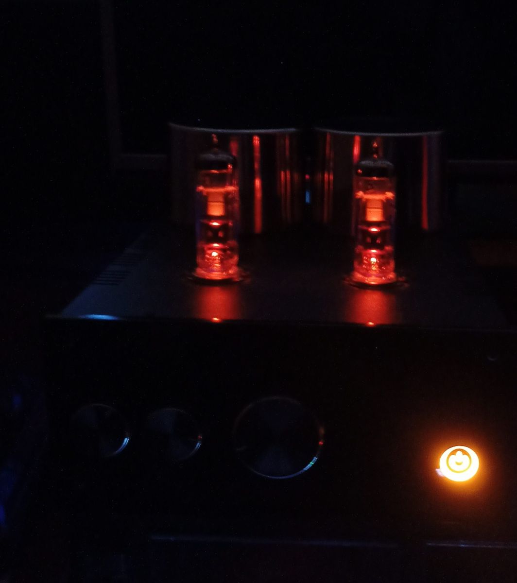

    Tak, celowo w dodatku chciałem taki pomarańczowy, żeby pasował do żarzących się lamp . Odrazu pragnę poinformować, że zdjęcie zrobione jeszcze przed zmianą rezystora 12k, na wartość 54k, i teraz podświetlenie nawet w nocy jest bardzo ok . Bo przyznam, że jak wstawiłem 12k, to jednak w nocy trochę za mocno to świeciło .
    Faktycznie, rozpędziłem się; to tylko transformatory głośnikowa, więc nie wymagają ekranowania tak, jak transformator sieciowy, umieszczony w pobliżu lamp. Twój jest wewnątrz.

    Zwłaszcza, że trafo wymieniłem na toroidalne, bo niestety to zwykłe na kształtkach EI bardzo siało . A przy tak siejącym trafie, żadne zwykłe blaszki nie pomogą, trzeba by zastosować Mu-Metal.

    Ogólnie wzmacniacz fajny, choć jak dla mnie ta obudowa trochę za wysoka. Przy tej wysokości IMHO można by schować trafa i lampy do środka. Przycisk zasilania lepiej wyglądałby czarny.
    No i ta uniwersalna PCB, na której jest jednak dość wysokie napięcie, mam nadzieję że usunąłeś część padów dla zachowania odstępów?

    Może tak na zdjęciu wygląda , ale obudowa nie jest taka duża, a lampy, o nie nie, muszą być na wierzchu ! Płytka PCB ze względu , że było mi po prostu lepiej i wygodniej to zrobić . Ogólnie strona lutowania zabezpieczona lakierem do PCB . Ale tam, gdzie było "blisko" usunąłem pady.
    A sprawdzałeś, co jest przyczyną brumienia? Czy pochodzi od zasilania, czy od masy ? A może jedno i drugie ?
    W sumie nie mierzyłem nowych lamp, bo na starych, moc wyjściowa wyszła 1.9W na kanał. Powiem, że nieźle to gra, jak na taką moc .
    Po zdjęciu wydaje się tak wysoka czy nawet nieco wyższa niż lampy, przez co sam wzmacniacz sprawia wrażenie dużego :)

    Płytka PCB
    Ja bym się pewnie pokusił o zaprojektowanie i wytrawienie swojej PCB, wiele elementów nie ma więc nie powinno to być bardzo trudne :) Skoro usunąłeś część padów i zabezpieczyłeś lakierem to wszystko w porządku :)
    Trochę kombinowałem z połączeniami mas, żarzenie podawałem nawet z zasilacza warsztatowego i bez efektu. Anodowe ma stabilizację, to raczej bym tu nie szukał problemu. Ale jeszcze się za ten wzmacniacz wezmę :)
    Możliwe, że trafo sieje, zastosowany jest TS40 z Bambino.
    Czas pokaże, może uda się to ogarnąć :)

    Sam układ niewłaściwie zmontowany i dołączony na opak zasadom połączeń zasilania w układach o dużej czułosci - będzie problemem samym w sobie.
    To, co wyprawia się w kręgach ałdiołódu dla uzyskania pozoru doskonałości dźwięku - jest takim szczytem szczytów, że "klękajcie narody", co gorsze - powielane jest to w dobrej wierze, przez ludzi chcących mieć sprzęt dobrze "brzmioncy", lecz są bez wiedzy technicznej w tej dziedzinie.
    Ważna sprawa; żaden markowy czy profesjonalny wzmacniacz lampowy nie ma stabilizacji zasilania anodowego, bo lampy mocy tego nie wymagają, stopnie wejściowe zasila się przez skuteczne filtry RC, kiedyś stosowano również filtr LC w pierwszym stopniu filtra.
    Właściwego prowadzenia linii mas i tworzeniu punktów masy poszczególnyvch stopni nie będę nawet omawiał, bo to podstawa podstaw przy samodzielnym konstruowaniu wzmacniacza lampowego.
    Na koniec dodam, że znalezienie własnego błędu (który na złość diabeł przykrył ogonem) - też nie jest łatwe i nie jest dane większości konstruktorów-amatorów, bo zasada: wszystko zrobiłem dobrze, a jest źle - wciąż obowiązuje :)
    Życzę więc "ogarnięcia" wszystkich problemów.

    Miałem pod ręką dwie fajne płyteczki uniwersalne, to skorzystałem. I tu jest na + takiej płytki, bo co raz coś dokładałem .
    On strasznie sieje, dlatego obudowa jest taka wysoka , bo miało być to trafo. Ale tak siało, że je wywaliłem i kupiłem toroida i problem znikł, bumienia od pola magnetycznego.
    Masz rację, oba kanały tak samo zrobione, a w prawym jakiś brum się pojawia i w ogóle się wzbudza, w zależności od pozycji regulatorów tonów i siły głosu. Winnym okazał się... rezystor zasilający stopień wejściowy. Wystarczyło go odgiąć w drugą stronę , tak jak był przylutowany.
