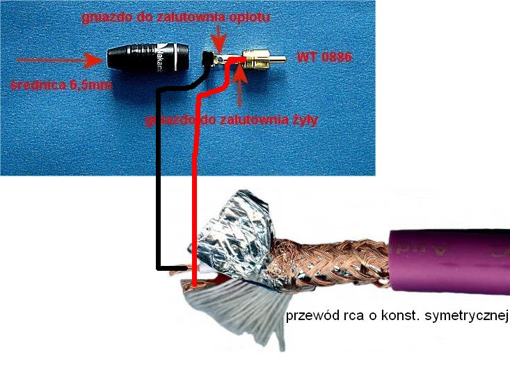

✨ Dyskusja dotyczy prawidłowego podłączenia ekranu (masy) w przewodach symetrycznych, takich jak pokazany na zdjęciu kabel mikrofonowy z dwiema żyłami w ekranie. Zaleca się lutowanie ekranu z jednej strony kabla, zwykle przy wtyku XLR 3-pin (1 – ekran, 2 – sygnał +, 3 – sygnał -), pod warunkiem, że urządzenia obsługują połączenie symetryczne (balanced). W przypadku wtyków RCA (cinch) symetryczne połączenie jest rzadko stosowane, a kabel z dwoma żyłami i ekranem można wykorzystać zarówno do połączeń symetrycznych, jak i niesymetrycznych. Przy połączeniu symetrycznym jednym z rozwiązań jest lutowanie jednej żyły i ekranu do masy w jednym wtyku, a w drugim wtyku ekran pozostaje odizolowany. Ekran pełni funkcję ochrony przed zakłóceniami elektromagnetycznymi. W dyskusji poruszono także temat impedancji przewodów oraz różnic między przewodami analogowymi a cyfrowymi, a także zastosowania kabli koncentrycznych i optycznych. Na koniec pojawiło się pytanie o opłacalność zakupu droższych kabli symetrycznych z oferty Dexon oraz ich przydatność do przesyłu cyfrowego sygnału audio.
