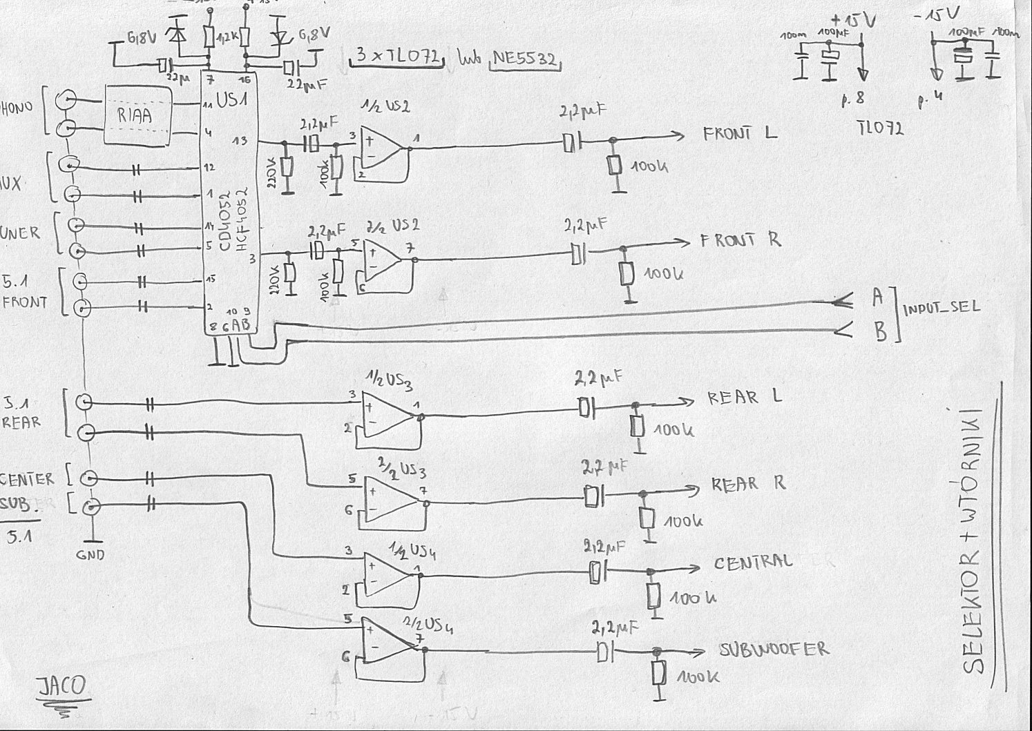

    Sory że pisze post pod postem.
    Przed chwila wpadł mi w ręce schemat bardzo podobny do mojego.Zamiast rysować mogłem tylko poszukać.
    Luknijcie na niego, nie wiem czy są jakieś błędy czy nie.

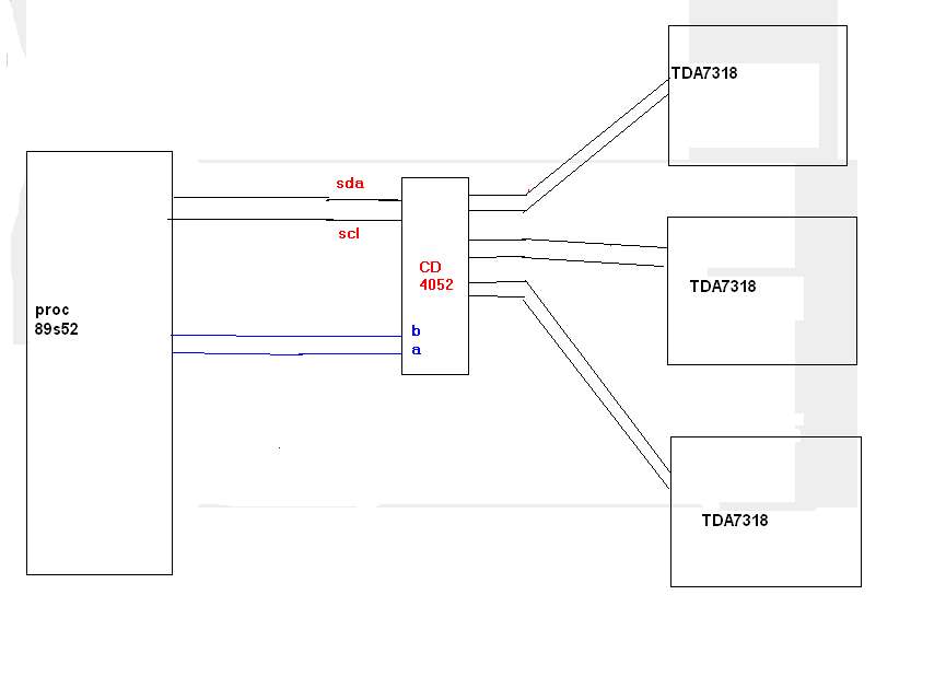

    #9 2765460
    chszanek
    Posty: 122
    Pomógł: 5
    Ocena: 9
    Jeśli rzeczywiście jest problem z adresowaniem , można łatwo szybko i przyjemnie zastosować zatrzaski 3 stanowe 74HC373, powinny być dostatecznie szybki i potrzebują tylko 1 i/o z uK(jak na rys, DIR).

    A nie lepiej dać cd4052 mniej scieżek i mieszania tak mi sie wydaje. Zobaczcie na schemacie.
    Przedwzmacniacz cyfrowy 5.1 na TDA7318 jaki procek?
    jeśli ktoś ma schemat niech wrzuci ja niedłygo skończe ten mój kompletny i też zeskanuje i wrzuce.

    Siema
    Bluaj to tak jak jest na schemacie.
    ja dołączam schemat ideowy selektora z wtórnikami. zostaje jeszcze tylko dodac schemacik procesora +wysietlacz+sterowanie pilotem. jak macie jakieś schematy to wrzucajcie napewno sie komuś przydadza albo ułatwią życie.dodm jeszcze że znalazłem ten schemacik.
    sprubuje to narysować pod 89s52

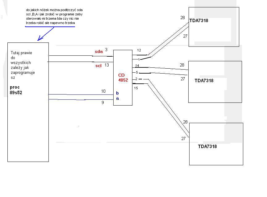

    Witam mam pytanie to co w obrazku poniżej jest opisane.
    I kolejne moje pytanie brzmi pod co mam podłączyć Te dwie nóżki A i B od cd4052 w schemacie powyżej selektror+wtorniki?

    Jest jeszcze jeden sposób na sterowanie 3 szt TDA7318 poprzez I2C nie wymagający żadnych dodatkowych elementów, a jedynie 4 linii procesora.
    Stosujemy 3 osobne linie SDA z proca do każdego TDA oddzielnie, oraz jedną linię SCL z proca do wszystkich TDA razem. Wymaga to napisania swojej, nieco fikuśnej procedury obsługi I2C na procka, ale ma też zaletę, że można za jednym zamachem (jedną ramką protokołu I2C) wysłać różne dane do wszystkich trzech TDA jednocześnie. Stosując procki AVR trzeba pamiętać o rezystorach podciągających magistrale I2C do +5V (w tym przypadku 4 sztuki po jakieś 4.7 - 10k).
    Jakby co to mam taką procedurkę dla ATmega8 napisaną w GCC.

    Mis, rozwiazanie bardzo przyzwoite, tylko faktycznie trzeba zrezygnować ze sprzętowych możliwości ATmega i pisać samemu. A ponieważ wlaśnie na tym procku robie sterowanie i tez w GCC, to prosiłbym o zamieszczenie tej procedurki.
