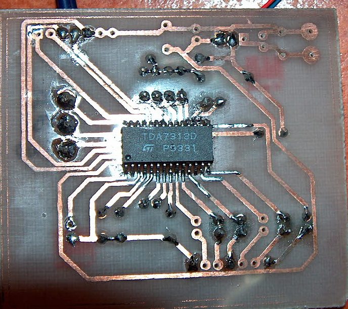

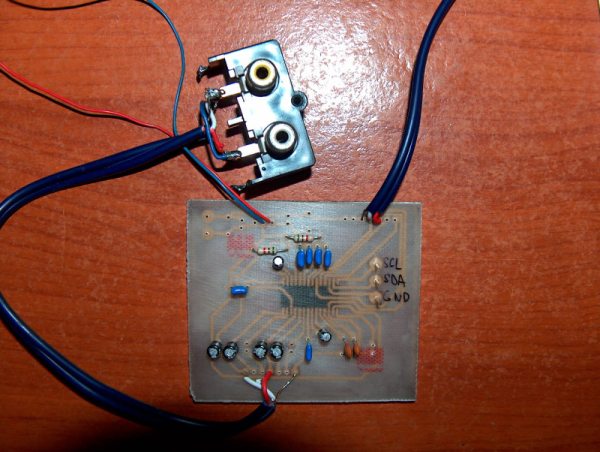

    A tak z nudów ostatnio zrobiłem przedwzmacniacz na układzie TDA7313D. Wyjąłem go z jakiegoś radia .Całkiem przyjemny dźwięk ,a i opcji sporo:)

    Pisałem pod ATMEGE ,ale głównie dlatego,że mam zestaw ZL2AVR i takie doświadczenia najwygodniej jest mi na niej robić. Ja gdy miałem rozdzieloną masę cyfrową i analogową to miałem szumy i słychać było pracę procesora,poza tym miał problemy wtedy z komunikacją po I2C. Jak narazie pisze w bascomie. A Ty czym piszesz pod PIC`a ?
