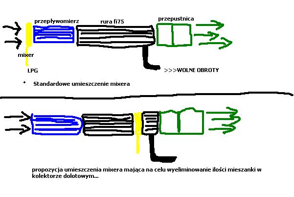

    Mam omegę 2.6 DUAL RAM. W wyniku ostatniego strzału rozwalił mi się przepływomierz - rozwaliło klapę i jest do wyrzucenia! Dlatego w końcu postanowiłem, że zrobię coś co w przypadku kolejnego strzału zmniejszy straty! Chcę zrobić coś takiego jak na rys. i pytanie czy to będzie działało - wg mnie tak, ale kiedyś taki temat był już poruszany i wyszło na to, że nie!!!
    Czekam na opinie fachowców! Na górnym planie jest pokazana bierząca instalacja, a na dolnym propozycja zmiany co wyeliminuje ponad 50cm rury wypełnionej mieszanką LPG!!! Docelowo wiadomo o co chodzi - mniej gazu w dolocie to mniejsza siła przy wystrzale!

    Siedzę w gazie 14 lat i to co piszesz jest bzdurą. Siła uderzenia detonacji powstaje w cylindrze i kolektorze ssącym a nie w rurze dolotowej. Przy zwrotnym uderzeniu to czy masz mikser przed czy za przepływomierzem nie ma żadnego znaczenia. Trzeba popracować nad tym żeby samochód nie strzelał a nie nad tym co zrobić żeby wyrządził mniejsze szkody. Tzn trzeba wyeliminować przyczynę a nie skutki. Zabierz się od drugiej strony do tematu albo znajdź poważnego fachowca.

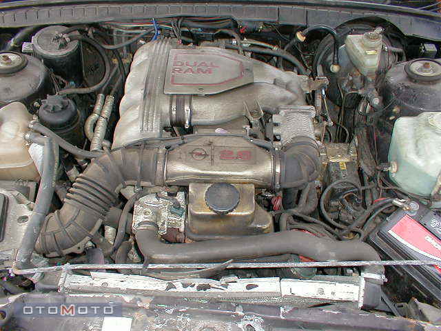

    No czyli wg Ciebie na siłe strzału nie ma wpływu to czy wybuchnie butla czy dwie butle - nie obraź się ale będę Ci musiał chyba zacytować Waldemara Łysiaka który twierdzi, że "mądrość jest pochodną doświadczenia a nie wieku". Krótko mówiąc jeżeli mieszalnik przełoże bliżej przepustnicy, mieszanki będzie mniej automatycznie spowoduje to że siła wybuchu będzie mniejsza. Zapłon mieszanki powstaje może i w cylindrze ale Ty uważasz że ta mieszanka która zalega w rurze dolotowej to się niby nie zapala tak? Wcale nie twierdzę, że nie należy stosować dodatkowych klap itd. Tylko nie mów bzdur, że ilość mieszanki nie będzie miała wpływu na wybuch! Nie wiem czy kiedykolwiek miałeś na swoim warsztacie 2.6 DUAL RAM (senator b lub omega a). Podejrzewam że go nigdy nie widziałeś i dlatego nie wiesz o czym piszesz. Dla porównania powiem Ci że 2.0 to bajka do zagazowania w porównaniu do 2.6 - mam na myśli II gen.
    Jak zmniejszyć straty przy strzale LPG w Omedze 2.6 DUAL RAM?
    oto zdjęcie silnika sam zobacz jak to wygląda. Ja chcę przełożyć mixer tuż przed kolanko gumowe, które jest przed przepustnicą...

    Twoja teoria jest prawdziwa ,to prawda,że im mniej gazu w dolocie to mniejszy wybuch.
    Jeżeli umieścić mikser bliżej przepustnicy silnik powinien pracować lepiej niż przed przepływomierzem prawie 0,5m wcześniej(skład mieszanki zbliżony do idealnego) .
    Sam jednak musisz dobrać średnicę miksera aby zapewniś skład mieszanki prawie idealny,może to trwać godzinę a może potrwać wiele dni...
    Kiedyś próbowałem zajeło mi to dwa tygodnie ,odpuściłem zawsze było coś nie tak(bieg jałowy Ok to się dławi na wyższych i tak w kółko, siła by mówić...)od tamtej pory dual ram chodzi na sekwencji Fast BRC pomimo tego ze to nie jest sekwencyjny wtrysk benzyny...

    Dzięki za zainteresowanie. Problem poruszyłem na jeszcze jednym forum! Co się okazuje? Otóż w momencie gdy przełożę mikser jest to punkt, który można określić na "lewe powietrze".
    Dlaczego? Podciśnienie wytwarzane przez silnik jest osłabione i klapa przepływomierza jest odchylana mniej niż jest to w przypadku pierwszym. Dlatego nie jesteś w stanie wyregulować gazu! Rozwiązaniem jest zablokowanie klapy przepływonierza na max otwartą!
    Dowiedziałem się jednak że dodatkowym przewodem-rurką łączę dolot z mixerem - jest w mixerze podobno jakiś otwór od podciśnienia.... tego za bardzo nie rozumiem ale może ktoś wie w czym rzecz!

    W mikserze jest dodatkowy kruciec(otwór) należy go podłączyć do reduktora(otwór w reduktorze od strony membrany).
    Wzrost podciśnienia powoduje zwiększenie ilości wypływającego gazu z reduktora.

    a co do omeski 2.6 mozesz zalozyc mixer blizej przepustnicy tulko dobierz dobry mixer ( co do obsadzenia go w rurze dolotowej). normalnie autko Ci nie pojedzie i dlatego musisz zrobic kompensacje do reduktora a konkretnie na druga faze (czasami reduktory maja otwor w pokrywce z gwintem) owa kompensacja musi byc wzieta tez zza przeplywki i przewod ten musi byc dluzszy od gazowego doprowadzajacego gaz:) pozdrawiam wrazie klopotow pytaj:)
