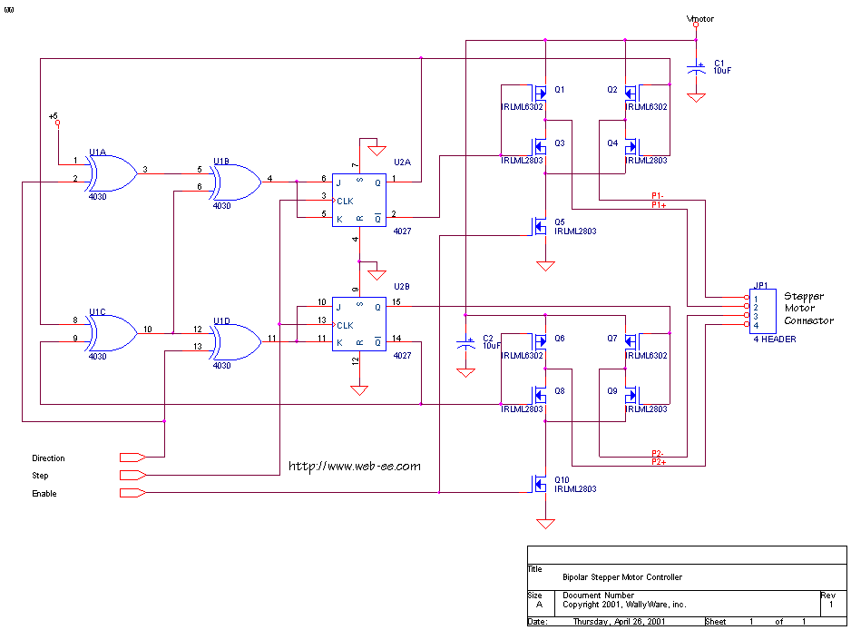

    potrzebował bym sterownik silnika krokowego bipolarnego, taki żeby miał zmiane prędkości i kierunku obrotu. dobrze jak by nie był zbyt skomplikowany i nie sterowany przez LPT. oraz mam pytanie co to są te mostki H?

    nbt_gno napisał:
    ....potrzebował bym sterownik silnika krokowego bipolarnego, taki żeby miał zmiane prędkości i kierunku obrotu dobrze jak by nie był zbyt skomplikowany i nie sterowany przez LPT....
    Rozwiązaniem najlepszym jest zastosowanie specjalizowanych sterowników . Są to dwa układy <> L297 i L298 . Te dwa układy zapewniają optymalne warunki sterowania silnikiem krokowym . Układ jest prosty , wymaga tylko kilku elementów zewnętrznych . A sterować możesz z czego tylko zechcesz .
    nbt_gno napisał:
    ....oraz mam pytanie co to są te mostki H?
    Jest to taki układ tranzystorów (najczęściej cztery) który umożliwia zmianę polaryzacji napięcia na wyjściu mostka a tym samym zmianę kierunku obrotów . W załączniku jest schemat sterownika do krokowca . Tranzystory Q1<>Q2<>Q3<>Q4 to właśnie mostek H .

    nbt_gno napisał:
    ....a są jakieś zamienniki dla tych tranzystorów??....
    Bez problemów można użyć innych mosfetów z kanałami p i n .

    nbt_gno do sterowania silnikiem bipolarnym potrzebne sa 2 mostki H co daje 8 tranzystorów mocy i w zaleleżności od rozwiazania co najmieniej kolejne 4 do sterowowania , dlatego polecam bardziej specjalizowane układy do sterowania a przynajmniej końcówkę mocy , poszukaj na Allegro ceny takich układów są w miare przystepne
    jeżeli prąd nie przekroczy zbytnio 1 A to polecam to http://alfa.iele.polsl.gliwice.pl/elenota/STMicroelectronics/1330.pdf
    z dobrym radiatorem
    przykład 1 mostka H na mosfetach http://www.armory.com/~rstevew/Public/Motors/H-Bridges/Blanchard/h-bridge.htm
    na bipolarnych http://www.bobblick.com/techref/projects/hbridge/hbridge.html
    można zastosować mosfety serii BUZ , IRFZ

    Problem tylko w tym że ten układzik ma dopuszczalne obciążenie 600mA na fazę i do jednego ampera sporo brakuje . A gdzie jeszcze jakiś margines bezpieczeństwa ? Umieszczenie go na radiatorze też nie jest takie proste . W przypadku L298 przykręcasz blachę do radiatora i po kłopocie .
    nbt_gno napisał:
    ...góra 1 amper to jakie tranzystory w przystępnej cenie polecasz?? ...
    Te które wpadną Ci w ręce . Tutaj naprawdę nie ma filozofii ani żadnych wygórowanych wymagań . Ale zamiast bawić się tranzystorami zastosuj scalony mostek np. L298 . Jest to naprawdę prostsze rozwiązanie . Kosztuje coś około 11 PLn , a tranzystory luzem też pewnie taniej nie wyjdą . W tym schemacie co wstawiłem można bez problemu zamienić tranzystory na układ scalony .

    ale ten jeden układ l298 nie zastąpi wszystkich tranzystorów, jakbyś mógł to rozrysuj mi jak mam wpiąć ten układ i ile ich ewentualnie kupić

    Jak to nie zastąpi ? A zajrzałeś chociaż do noty katalogowej tego układu ? Na schemacie masz dwa mostki po cztery tranzystory plus po jednym tranzystorze sterującym na mostek . W L298 masz dokładnie to samo a nawet troszkę więcej . Jutro będę miał chwilkę to Ci to narysuję .
