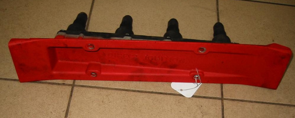

    Poszukuję schematu budowy tego typu układów zapłonowych. Konkretnie -cztery cewki zalane żywicą w kasecie montowanej bezpośrednio w głowicy silnika. Z tego co się orientuję to pracują tam powielacze napięcia. Żeby było śmieszniej, jest tam jeszcze czujnik spalania stukowego.
    Dokładnie jest to kaseta zapłonowa do SAABA.
    Moze ktoś coś wie więcej na ten temat - wystarczył by dokładny schemat elektryczny.

    Dokładnie. Są jeszcze czarne :D
    Ciekaw jestem, dlaczego te listwy padają dosyc często. Wiem tylko, ze nie lubią podwyższonego napięcia - powyżej 15V.

    Niestety listwa zapłonowa jest rozbieralna, ale nie składalna :D .Miałem jedną padniętą i próbowałem ją rozebrać . Układ jest zalany jakąś bardzo twardą i kruchą żywicą, więc jakakolwiek próba naprawy jest niemożliwa. Szkoda.
    Ale nadal jestem ciekawy, co jest główną przyczyną uszkodzeń i czy można jakoś temu zapobiegać.

    Zamierzam zakupić silnik od Saaba bez tej listwy i chciałbym ją czymś zastąpić.
    Jeżeli byłoby to możliwe prosiłbym kogoś (kto posiada taka rozłupana lub uszkodzona listwę) aby obadał co tam się znajduje, jakie posiada parametry i jak są spięte. Być może nie uda nam uczynić ta listwę mniej wadliwą, ale na pewno da się zbudować coś tańszego (na allegro używana najtaniej 250zł). Dla Sprecyzowania zamieszczam zdjęcie.
    Z góry dziękuje i pozdrawiam
    Sebastian

    Na pewno da się to zastąpić tylko potrzebny mi jest schemat tego perpetuum mobile?? Rozbierał to ktoś??
