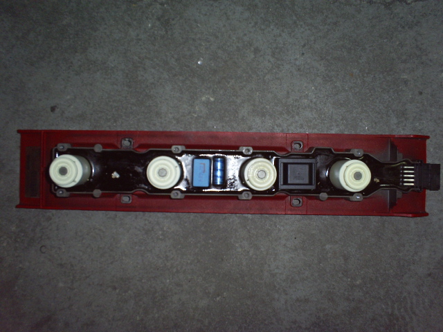

Zasada działania listwy zapłonowej Saab – opis elementów i przebieg napięcia

    Wydaje mi się że napięcie zasilania jest podnoszone w przetwornicy indukcyjnej (ten czarny transformator po prawej stronie),nastepnie gromadzone w kondensatorze (ten niebieski prostopadłościan),i z tego napięcia dopiero są zasilane cewki
    na to wygląda,że tak to działa

    zazwyczaj wymienia się ją na drugą bo naprwa raczej nie wchodzi w grę
    ładnie zalane żywicą :|
    a padają one i kosztują też nie kiepsko
