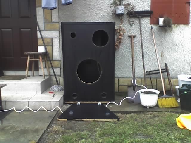

    Oto kolumny mojego kolegi.
    Głośniki:
    Znane wszystkim z Altonów. GDN 25/60/8,GDM 12/40/8, GDW 9/40/8. Wszystkie oprócz GDW są regenerowane. GDN ma zawieszenie gumowe :| .
    Buda (robiona na wzór Altusów 200):
    Wys-90 cm
    Szer-34 cm
    Gł-34 cm
    Niedługo koleś wykończy je kocykiem 8) .
    BR:
    fi 70 mm, L-90 mm.
    Zwrotka:
    Prosto z Altonów
    Odsłuch (na Diorze WS 502 + loudness):
    Bas - słaby (może przez złe rozmieszcznenie kolumn, a na pewno winę ponosi zawieszenie gumowe) jest on zbyt słaby i za miękki, nie ma takiej siły w muzyce Techno.
    Średnica - gra dość dyskretnie, ale ładnie. To jest to! 8)
    Góra - najgorsza z całego pasma. Glośnik tubowy strasznie kłuje w uszy. To jest momentami nie do wytrzymania. Wydziera się niemiłosiernie :| .
    Zapraszma do komentowania :D :D (tylko błagam, nie piszcie mi takich komentów w stylu: ''Po co to pokazujesz skoro jest nie twoje?'')

    Szkoda że tylko 1 tunel bass-reflex. Lepiej by wyglądały 2 o mniejszej średnicy, teraz jest dużo pustego miejsca. Pomysł dobry 4+/5.

    Nie wiem czemu nie wzorowales sie na budzie altusow 300, skoro ewidentnie glosniki sa takie same jak w mildtonach/altonach 80 i trzeba bylo zrobic bude na ich podobe

    Szczerze mówiąc niepodobają mi sie te kolumny niewidać w nich jakiegokolwiek sensu buda jest zaduża przez to nie masz dobrego basu rozmieszczenie głośników byle jakie brak pierścieni na głośnikach po co robić coś na wzór altusów 300 skoro w nich znajdują sie inne głośniki? skoro głośniki pochodzą z altonów to można sie było jurz na nich wzorować, jeśli mają to być kolumny do domu to poco je obijać kocem przecież można okleić okleiną (no chyba że sie koledze podobają) moja ocena-2/10 Pozdrawiam!

    proporcje beznadziejne, rozmieszczenie glosnikow... kiepskie, zla zwrotnica skoro gwizdek jest za glosny. brak wykonczenia. nie ma czym sie chwalic..

    Koszt wykonania - 200 zł. Miał głośniory po znajomości. Prawdę powiedziawszy mi też się nie podobają. On się cieszy. Ale mnie one by nie zadowoliły.

    Z wyglądu nijak... jak by ktoś powycinał dziury na "pałę" i powkręcał na chama głośniki. Takie coś można zrobić w 2 godziny zamawiając płyty na wymiar. Kolega ma pewnie 11-15 lat skoro bawi się takimi pudłami. Ogólnie projekt zrobiony "od d… strony". Lepsze pudło mam w piwnicy na ziemniaki i wcale się nim na Elce nie chwale :|

    Ah musze troche sprostowac, ze kolumny wyszly za 271 zl i maja osobna komore dla niskich.

    Pierwsze co się rzuca w oczy to taka niesymetryczność głosników, drugie to troche przy duża obudowa.
    Jak podajesz wymiary to ta obudowa ma jakies 80-83L. To spokojnie mógłbyś drugiego GDNa wcisnąć i Techno byloby czuć :)
    Bo nie wszystko co duże jest fajne :D

    po pierwsze niewykonczone. po drugie do bani zwrotka - skoro gdwt przekrzykuje wszystko. po trzecie rozmieszczenie glosnikow - to chyba nie taki problem zblizyc do siebie gdwt i gdm, nie?

    Ymmm proszę mi tu bez takich, że to moje kolumny :D . jeszcze raz mówię: NISKOTONOWE MAJĄ OSOBNĄ KOMORĘ. Ale nie wiem ile litrów.

    To zawieszenie gumowe to chyba nie był najbardziej trafiony pomysł :). Rozmieszczenie głosników takie sobie i jak dla mnie za wysokie. Ogólnie to średnio na jeża mi przypadły do gustu. Mogło być lepiej.

    zastanawiam sie czy był jakikolwiek sens rozbierac Altusy by zrobić cos takiego , lepiej juz miec altusy...
    hm osobna komora na gl. basowy , osobna na srednie i wysokie tony , hmm czy nie dokonałes jakiegos fantastycznego odkrycia z tymi komorami , podziel sie z kolegami..
    Ale nie martw sie te kolumny da sie jeszcze uratować , bo nie są jeszcze wykonczone , zatkac dziury , uciąc 1/4 wysokosci i głośniki umieścić po ludzku na węrzszej ściance , w tym przypadku obrócic kolumne o 90 stopni i wpakowac glosniki na jej boku by teraz on poslużył za przód , no i poszperać w zwrotnicy, moze jeszcze okleic .
