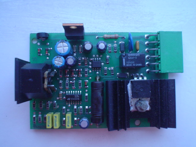

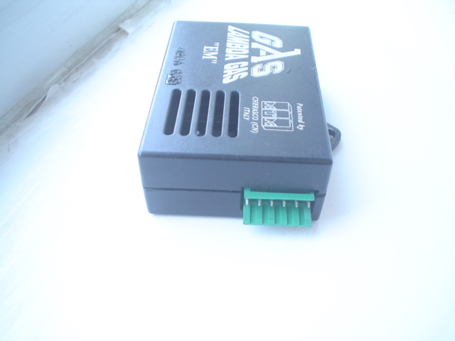

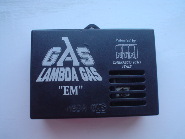

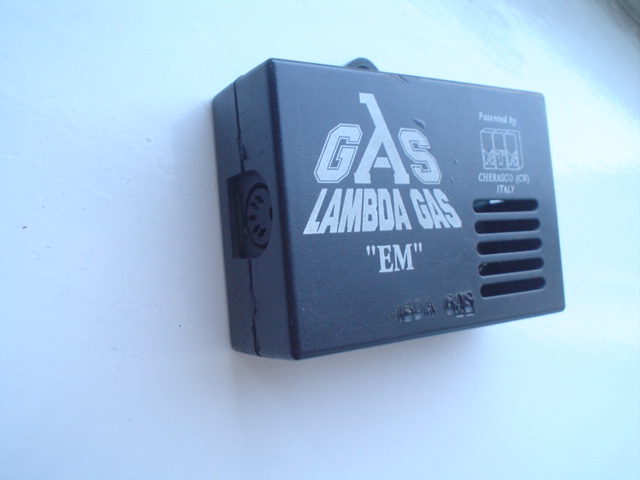

  • #11 2782553
    marbor6109
    Posty: 68
    Ocena: 30
    co to wogóle za centralka bo chyba nie BRC
    Opel Vectra - brak błędu po odłączeniu sondy lambda, czy to normalne?
    a to w środku
    i co robi się tym trymerkiem w lewym górnym rogu
