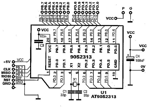

    Zbudowalem sobie programator z AVT (Avt 3501 w załączniku) i zaprogramowałem sobie swój 1 program w bascomie. Problem wystąpił przy kolejnym programowaniu (wgrywałem za pomocą bascoma) nie dało sie wymazać poprzedniego programu. Po konsultacji z moim psorkiem od mikroklocków dowiedziałem sie że bascom automatycznie przy wgrywaniu programu blokuje mozliwość programowania tym programatorem. Wiem, że jest alternatywny program do wgrywania ale tylko wiem że istnieje i nic po za tym. Prosze o pomoc.

    Złącze do programowania jest - z lewej strony. Podpina się go do wtyku programującego opartego na Sample Electronics Programmer. Składa się on z wtyku DB25 i 4 rezystorów.
    Kolega simoneus1 zapomniał odczytać bitów fuse (zakładka Lock & FuseBits) i najprawdopodobnie zablokował sobie możliwość programowania przez SPI. Być może nie wszystko stracone, trzeba tylko poeksperymentować z dostarzczeniem syngnału zegarowego.
    Czy włączając programator z BASCOM-a otrzymujesz komunikat "Could not identify chip FFFFFF"?

    Tak mi to wygląda jakby były zaprogramowane fuses od zegara zewnętrznego, może podaj mu clock z zewnątrz. Tiny łatwo wchodzą w ten mode. Było o tym wielokrotnie.

    1) "szukaj" (np. zablokowany mikrokontroler itp) - ogolnie podpinasz zewnętrzny zegar na XTAL1 a XTAL2 nie podłączasz [generator możesz zbudować w oparciu o 7414]
    2) www.google.pl czyli pogooglaj sobie ;)
    3) datasheet - podstawowe źródło informacji
    4) zrób porządny programator - STK200/300 (działa np. pod PonyProg i w Baskomie też) lub AVR910 http://www.klaus-leidinger.de/mp/Mikrocontroller/AVR-Prog/AVR-Programmer.html - ten społpracuje z AVR Prog (bardzo prosta konfiguracja fuse bit'ów) spod AVR Studio 4.12

    Jak mniej wiecej ma wyglądać ten generator i na jakiej częstotliwości ma on pracować?? Jak potem ustawić lub zczytac te FuseBity ?? Pozdrawiam.
    Taki generator może być ?? Jaka ma być częstotliwość kwarcu??

    Częstotliwość zegara 1-4MHz. Ten układ może być ale czasem są problemy ze startem takich układów i trzeba sie bawić w dobieranie rezystorów. Polecam poszukać jeszcze na elektrodzie schematu generatorka opartego o inwertwery Schmitt'a 74HC14 jest to prosty układ raptem jeden scalak jeden rezystor i jeden kondensator ;)
