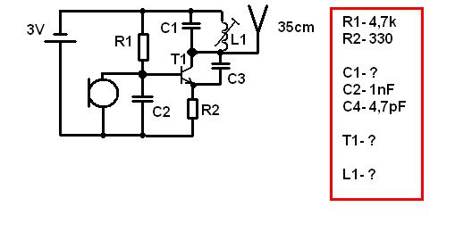

    Wiatm, mam pewien problem.
    Chcę zbudować nadajnik na pasmo
    525-1600kHz lub 165-280kHz
    Czy ten schemat ma prawo działać?
    Jaki dobrać tranzystor? (czy może być BC 107b?).
    Jaki powinienem dobrać kondensator i jaką cewkę?
    Ile ta cewka powinna mieć zwojów i jaki rdzeń?
    Mam kilka cewekz rdzenami z demontarzu. tam rdzeń ma ok 5mm średnicy. Niestety niemam trymera ani możliwości zakupu. Dziękuję

    upssss tam C4 ma wartośc C3

    wartość elementów obwodu rezonansowego (cewki i kondenasatora) wyznacza się z wzoru:
    f=1/(2Π√(LC))
    gdzie :
    f - częstotliwość w Hz
    L - indukcyjność cewki w H
    C - pojemność kondensatora w F
    Elementem strojonym nie musi byc kondensator, moze to byc cewka takze skoro masz dostep to cewek z rdzeniami (regulowanymi) to nie musisz miec trymera, wystarczy stały kondensator.

    Ze schematu wynika że cewka nie posiada rdzenia jest to cewka powietrzna!!!!!

    mi zalezy na tym aby wiedziec ile zwojów, jaki skok i jaką średnice dać na cewke tak aby to działało!
    Jeżeli generator ma pracować na zakresie kilkaset kHz, to raczej na pewno jest to cewka z rdzeniem.
    Z tym że ta konstrukcja to mi raczej wygląda na nadajnik na pasmo UKF FM. Na AM tez będzie pracował, ze względu na... kiepską konstrukcje modulatora, który jest jednocześnie modulatorem AM i FM. Z tym że na pasmo kilohercowe to trzeba by raczej zwiększyć wartość C3, no i przede wszystkim nie taka antena. A tranzystor jaki wsadzisz, taki działać będzie
    Natomiast co do wartości elementów, to wzór jak wyżej, z jednym tylko zastrzerzeniem. To jest układ Colpittsa (jedna z jego wariacji) i za C należy przyjąć pojemność zastępczą równą pojemności kondensatorów C1 i C3 połączonych szeregowo (plus jeszcze pojemności złączowe tranzystora, ale to już sobie możesz darować).
    Działać to to będzie, ale stabilność raczej marna, antena jest bezpośredni sprzężona z obwodem rezonansowym (jest to najgorsze z możliwych rozwiązań), nadajnik będzie się odstrajał przy każdej okazji, ze zmianą wilgotności powietrza włącznie. Na takiej krótkiej antenie na czestotliwosci kilkaset kHz zasięg będzie raczej mały (kilka metrów).

    ludzie mi chodzi tylko o to abyście mi powiedzieli jak wykonać cewke i jaki dobrać do niej kondensator

    Wiem, że temat postu jest inny ale czy nie warto lepiej zrobić tego nadajnika na kwarcu? Mniej kłopotu.

    Najlepiej coś takiego zrobić na kwarcu. Co do cewki to nic takiego. Powinieneś zastosować w tym miejscu antenę ferrytową od jakiegoś starego radyjka. Używasz tu np. cewki średniofalowej (nawinięta uporządkowanie, długofalowa, masowo). Wtedy dodatkowej anteny już nie robisz. Zasięg tego układu to ok. 2-3m. Na antenie ferrytowej (czyli kierunkowej) teoretycznie powinno być lepiej, niż na natenie dookulnej. To jednak teoria, która się nie sprawdzi przy tak małych mocach. Połączenie bezpośredniee anteny do wyjścia układu to coś absolutnie niedopuszczalnego. Wystarczy, że zblizysz rękę, a już to się odstroi (zmiana indukcyności anteny, pojemności względem ziemii itp). To tyle. W załączniku prosty nadajnik na długie, lub średnie. Cewka jest oczywiście nawinięta na pręcie anteny ferrytowej w sposób uporządkowany, średnica to ok. 6-7mm (lub więcej). Robiłem to kumpolwi na zaliczenie semstru z pracowni. Maiłem też gdzieś lepszy nadajnik na ten zakres, ale zgubiłem schemat.

    Czym moge zastąpić C3.
    czy to może być 4700µF?

    Nie. Jak to ma chodzić na falach długich, lub średnich to C3 nie może przekroczyć kilkuset pF. To powinien być kondensator ceramiczny. Elektrolityczne nie nadają się do obwodów rezonanasowych w układach w.cz.
