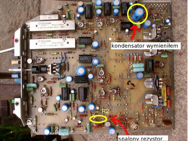

    Witam, mam taki problem: dostałem ten oscyloskop jako 'uszkodzony' - nie włączał się wogóle (a że nie był nikomu już potrzebny od jakiś 15 lat to nawet nie wiadomo co się z nim naprawde działo). Naprawa okazała się banalna, przetarty przewód od zasilania :) Po jego wymianie oscyloskop działał jak na swoje latka i moje potrzeby bardzo dobrze, poza małymi szczegółami: czasami sam bez podłączonych żadnych przewodów pokazywał przebieg zbliżony do sinusoidy (który po dotknięciu ręką obudowy znacznie się zmniejszał (oczywiście amplituda sygnału)), oraz nie działały potencjometry od ustawiania jasności, wielkości plamki, itd.
    Wczoraj jakoś wzieło mnie aby zobaczyć czemu nie działa ta regulacja zdemontowałem obudowe i po oględzinach poprawiłem kilka 'słabych' lutów, ale to nie pomogło. Wziełem się za zdemontowanie płyty na której są umieszczone te potencjometry i tu zaczeły się schody... Demontaż ich z powodu braku miejsca nie jest łatwy i niestety musiałem odłączyć kilka przewodów od płyty na ślepo...
    Efektem tego jest teraz fakt, że nie mam zielonego pojęcia gdzie na płycie te przewody były podłączone i w tym właśnie momencie bardzo proszę o waszą pomoc!!
    Zamieszczam zdjęcie płyty z którą mam problemy (foto robione telefonem komórkowym) - w kólku zaznaczyłem te złącza których nie jestem wogóle pewien.
    Jeśli któś mógłby zrobić zdjęcie tej płyty z poprawnym podłączeniem tych przewodów to byłbym bardzo wdzięczny, nie chciał bym podłączać tego na ślepo, zwłaszcza że oscyloskop działał do końca.

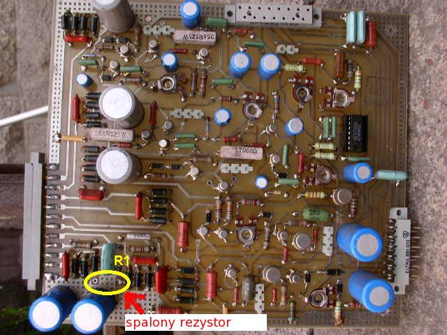

    No więc stało się :( podłączyłem te przewody mniej więcej tak jak pasowały i po załączeniu oscyloskopu spalił się po chwili rezystor w układzie zasilania (nie wiem jaką miał wartość), oraz rezystor (wartości teraz nieznanej :( ) i kondensator (już wymieniłem) na płycie której foto zamieściłem wyżej. Nie mam pojęcia jak zabrać się za uruchomienie tego oscyloskopu aby dalej go nie zniszczyć.
    Czy dysponuje ktoś schematem tego cuda?? Zależy mi na tym aby był sprawny.

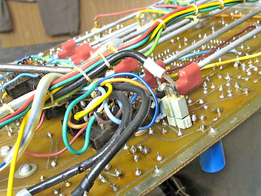

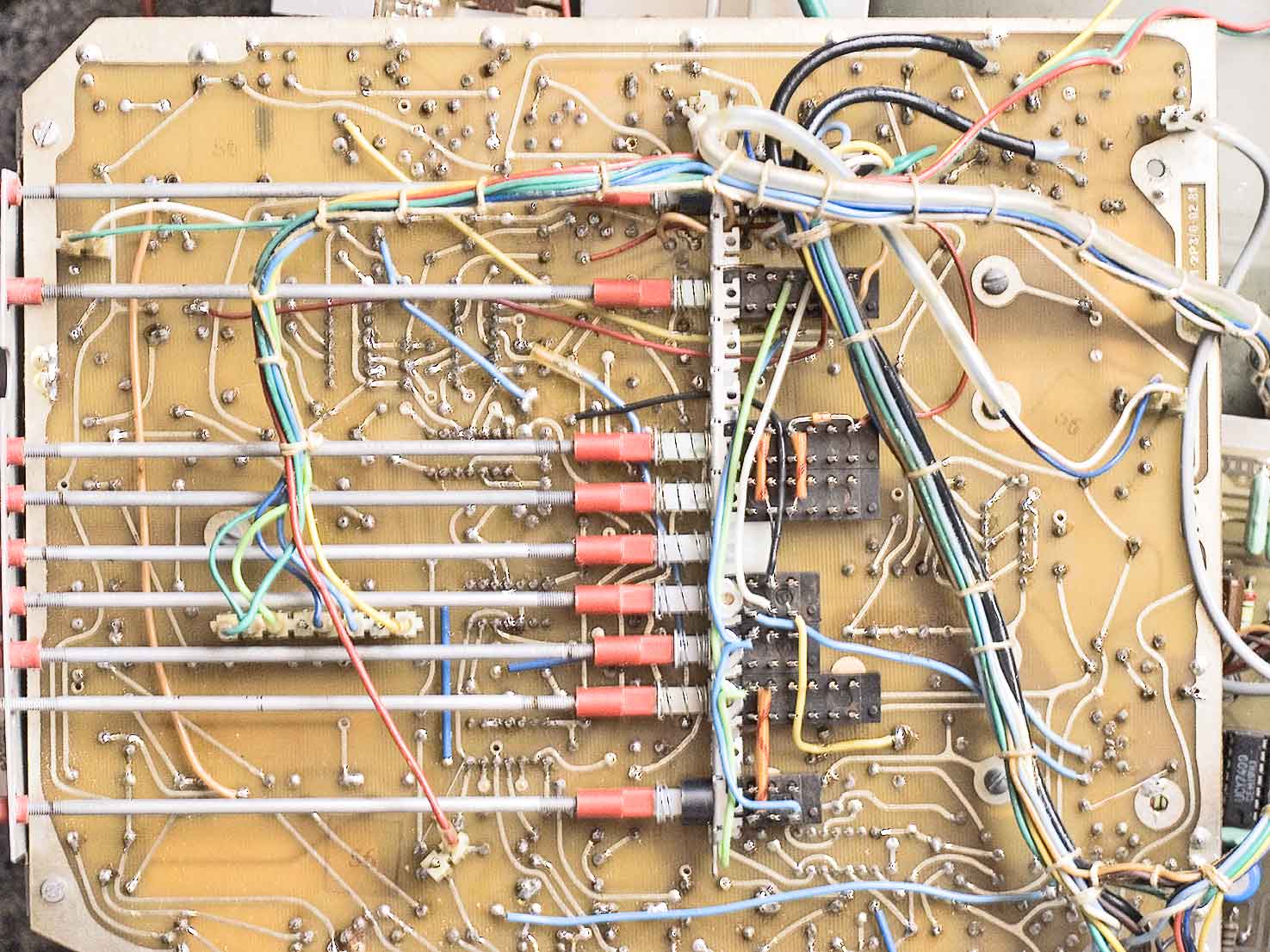

    Rezystory w zasilaczu zmierzyłem do pewności miernikiem bo paski były już troszkę „zlizane”.
    R1 – 2,477k
    R2 – 0,788k
    Oscyloskop KR-7401. Gdzie podpiąć przewody. Zdjęcie płyty z podłączonymi kablami Oscyloskop KR-7401. Gdzie podpiąć przewody. Zdjęcie płyty z podłączonymi kablami
    Mam nadzieje że dzięki zdjęciom dasz radę popodłączać te wtyczki.

    Wielkie dzięki @milik za fotki, zaraz się biore za składanie oscyloskopu. Już zauważyłem z twoich zdjęć, że jednak zamieniłem przy składaniu dwie wtyczki :( Mam nadzieje, że 'konsekwencje' tego czynu będą łagodne :D
    p.s.
    Po dokładniejszych oględzinach i po sprawdzeniu zapasów, okazało się że nie mam takich rezystorów i kupie je najprędzej dopiero jutro. Niestety przewody które ja mam i które ma @milik różnią się kolorami (są to dwie inne serie oscyloskopów), ale i tak jest to dla mnie bardzo wielka pomoc (teraz wiem, że na pewno zamieniłem dwie wtyczki miejscami).
    Ciąg dalszy zabawy jutro :D
    P.S.2
    A więc wymieniłem te rezystory według danych jakie podał @milik (za co bardzo mu dziękuje) i oscyloskop się uruchomił poprawnie, z tym że zaczeły się strasznie grzać układu (rezystory) wchodzące w skład podstawy czasu. KR działał tylko przez około 1min a tych rezystorów już nie szło dotknąć. Nie wiem czy to tak ma być (raczej nie). Jutro znów po chwili odpoczynku sprawdze jeszcze raz wszystkie połączenia, zimne luty i wartości podejżanych rezystorów i kondensatorów.
