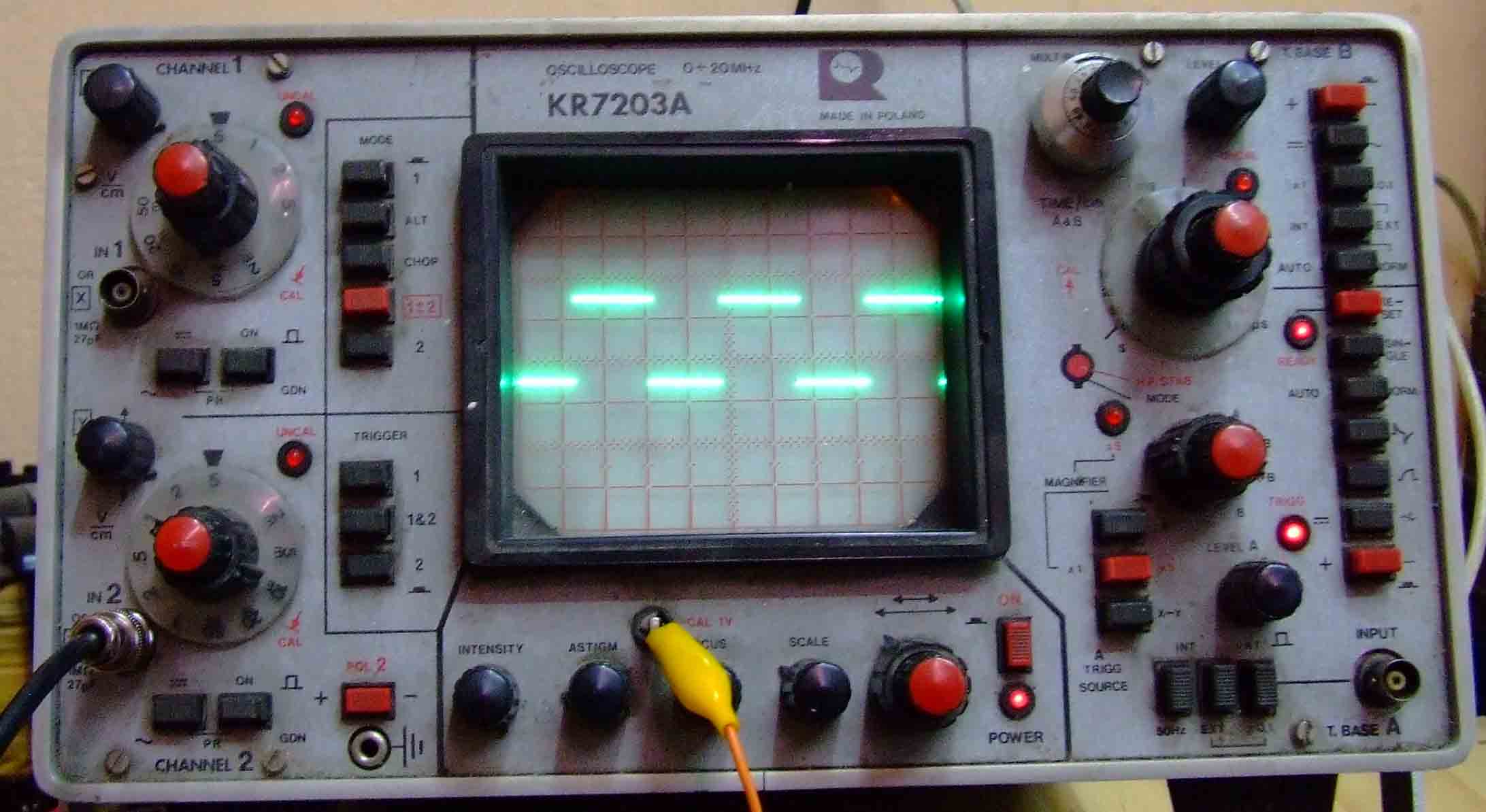

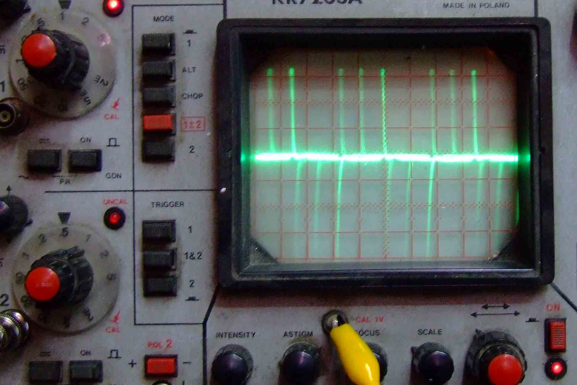

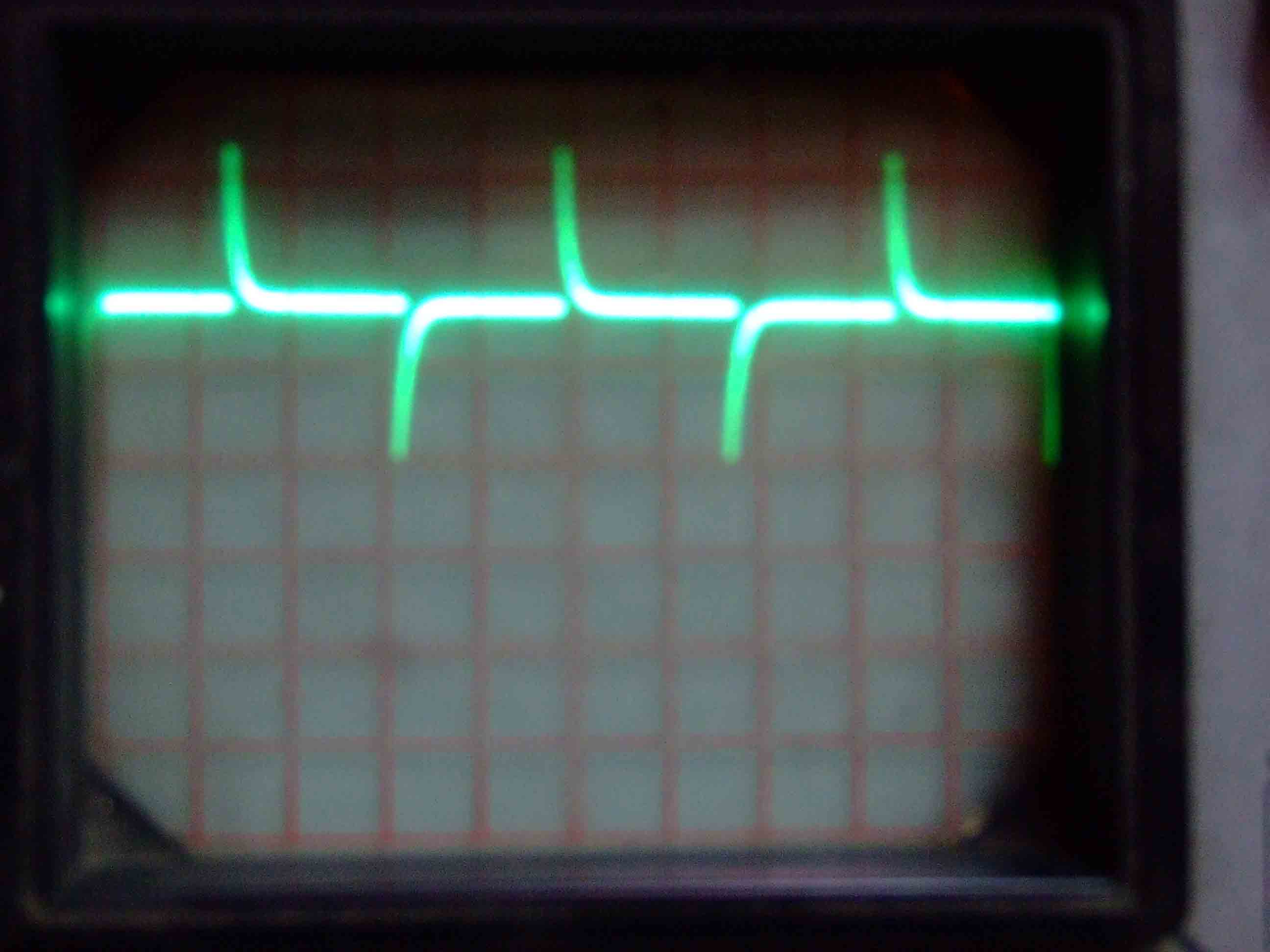

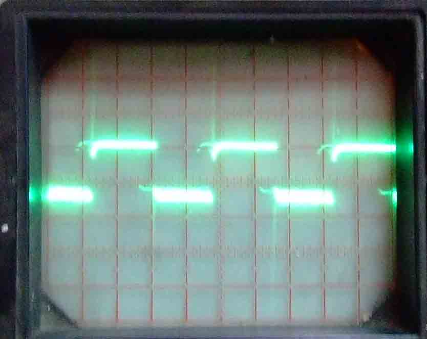

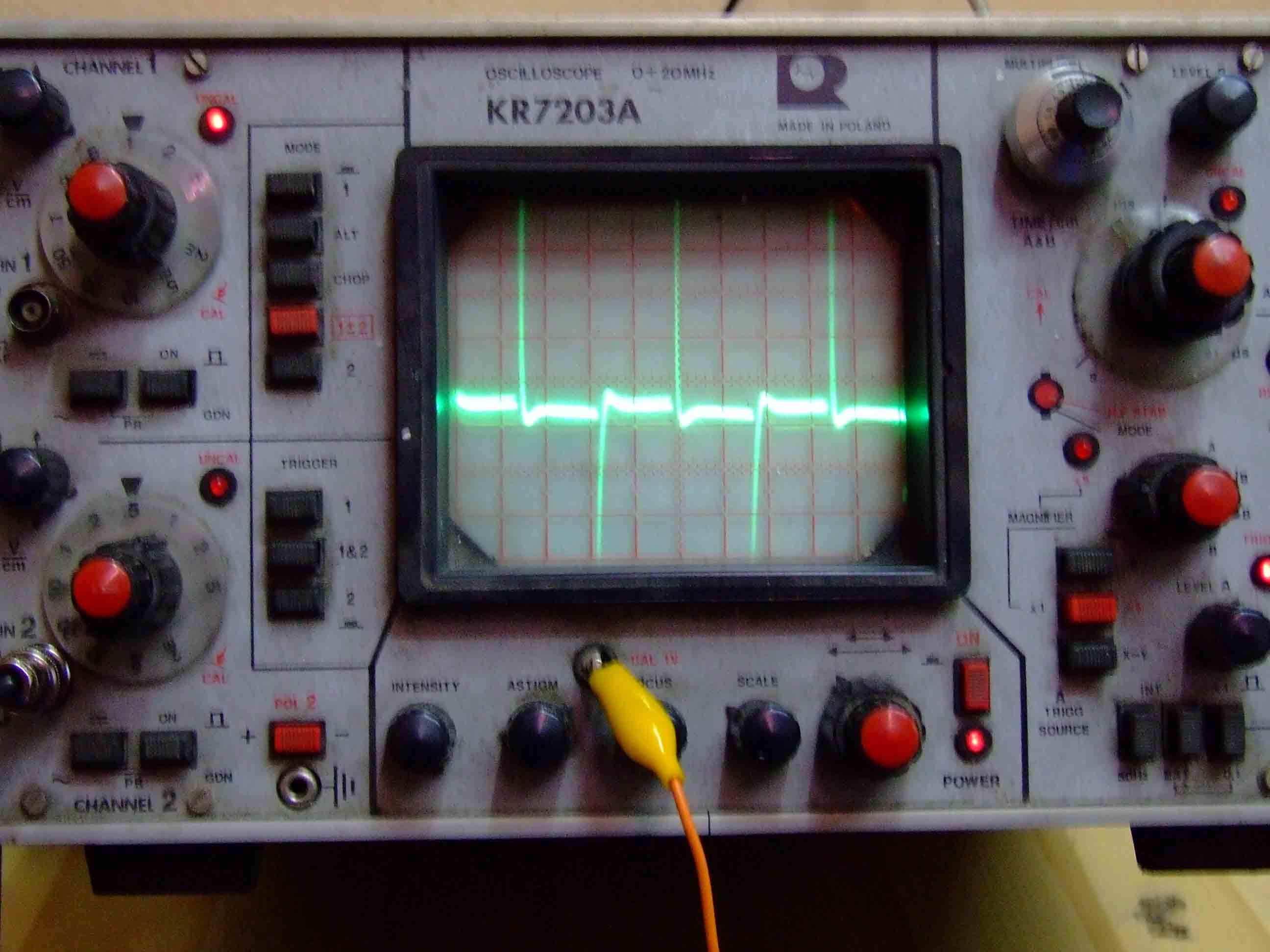

    Generalnie sam oscyloskop już pracuje. Chodzi o to, że coś "skacze" mi tor Y. Obraz sam zmienia wysokość, kształt. Synchronizacja i X pracuje chyba poprawnie. Jak dostałem oscyloskop to już nie pracował więc nie wiem czy tak było cześniej. Samo zmienia się np. wzmocnienie - obraz na ekranie jest znacznie większy niż powinien - sygnał pochodzi z kalibratora. Ponieważ oscyloskop nie pracował ładnych parę latek, więc kondensatorki muszą dojść do siebie (może to jest powód) - właśnie się wygrzewa. jeśli nie pomoże to trzeba będzie szukać jakichś zimnych lutów itp. Przydałoby się siknąć czymś w potencjometry (zna ktoś coś dobrego?).
    Załączam parę fotek (na ekranie powinien być sygnał 1Vpp z kalibratora). Fotki słabej jakości bo z lampą nie było nic widać na ekranie (nawet jak jasność na maxa) a w pokoju mam ciemno (długie czasy naświetlania).

    eee... to już jest prawie dobrze, tylko nie masz prawidłowo ustawionej ostrości oraz zbieżności strumienia na ekranie.
    Do czyszczenia styków, itp., używam środków w spray'u z Kontakt Chemie, najpierw do czyszczenia; Kontakt 60, potem do zmycia tego; Kontakt WL, a na końcu do zabezpieczenie antykorozyjnego Kontakt 61.
    To jest jeden z bardziej udanych modeli oscyloskopu z byłej Radiotechniki Wrocław (choć potem nazywało się to INCO, a na końcu KABiD).
    Miałem w swojej eksploatacji kilka takich egzemplarzy i nie było z nimi większego kłopotu a pracują do dziś.

    Nie chodzi o jakość obrazu na ekranie - ta akurat jest ok, chodzi o te samoczynne skoki wysokości sygnału, wyświetlanie czegoś, nie wiem czego zamiat prostokąta. Oscyloskop jest "czuły na dotyk" :D - obraz skacze i zmienia się jak się dotyka gałek od Y.
