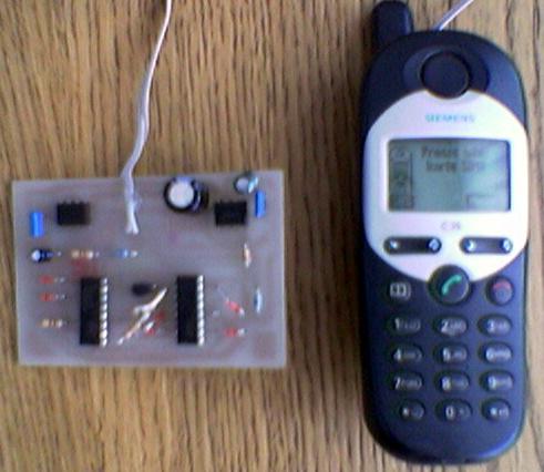

    Musiałem szybko zabezpieczyć obiekt. W grę wchodziło tylko powiadamianie GSM, obecnie koszty miesięczne są śmieszne, lecz powstał inny problem. Najtańszy dealer jaki znalazłem kosztował 50zł i wykonywał połączenia do numerów komunikując się liniami TxRx przez złącze telefonu. Bogaty nie jestem żeby kupować takie dialery a na mikrokontrolerach nie znam się.

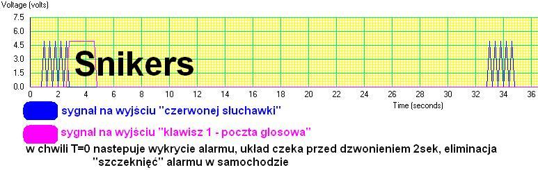

    Postanowiłem wykonać prosty tani dealer, który dzwoniłby pod numer zakodowany pod klawiszem (1 PG). Część teoretyczna powstała w 30min natomiast wytrawianie lutowanie i poprawianie zajęło z 8 godzin.
    Zasada działania jest dosyć prosta, po wykryciu alarmu układ zaczyna liczyć, jeżeli alarm trwa dużej niż ok.2sek to zostaje naciśniety przycisk (1 PG) jest on trzymany również ok.2sek. Jeszcze zapomniałem przed dzwonieniem układ naciska kilka razy (NO- czerwona słuchawka), aby wyczyścić ekran z sms, itp. Układ po zadzwonieniu czeka, około 4 „dzwonki” następnie się rozłącza i cały cykl się ponawia, jeżeli alarm nie ustąpił.
    Dialer GSM za 9,31zł
    ps. czasy na wykresie są przybliżone bo trochę zmieniłem wartości kondensatorów co wydłużyło czas, no i nie ma zbocz rosnących i opadających, te są wymysłem programu. Przebieg jest prostokątny

    bez karty nie zadzwoni ale mam narazie jedna i aparat w drugim telefonie. telefon jest na stale podpiety do ladowarki. uklad zasilany jest 5V. tak, w telefonie musiałem wlutować fototranzystor a dokładnie CNY17 x2

    Schemat pojawi się na dniach, wczoraj znalazłem wadę a nie chciałbym wypuszczać wadliwych projektów. Układ czasem wyłączał telefon. Jak się okazało za duże wypełnienie impulsów (50%), dziwne długość miała drugorzędne znaczenie (tzn. dla krótkich czasów 250-600ms, wiadomo 1sek wyłączy telefon tak czy inaczej), przerobiłem generator, i jest wypełnienie 20%.
    Jeżeli chodzi o załączanie urządzeń sprawa jest dużo łatwiejsza. Aby wyeliminować fałszywe załączenia, pomyłki, "sygnałki" od nieznajomych itp. wyciszamy telefon a swój numer dodajemy jako VIP. następnie w profilu ustawiamy jakiś dzwonek dla VIP, wpinamy się w głośnik, vibre i układ, który to wykryje i załączy.
    Jeszcze sprawa fototranzystora, dokładnie jest to układ zawierający w strukturze fototranzystor i diodę LED. W układzie i telefonie występują różne napięcia, prądy, nie chciałem uszkodzić telefonu w testach, bo choć drogi nie jest to potem kłopot żeby nowy zdobyć. Między stykami klawiszy występuje napięcie rzędu 2V, czyli wymarzone środowisko dla tranzystora. Tranzystor wpięty między styki na cienkich kabelkach (telefon można normalnie programować, działa 1, NO z klawiatury lokalnej) a dioda wpięta przez opornik do układu. Dodatkowo zmniejszyła się ilość kabli z 4 do 3 :)

    tam są 2x NE555 (popularny timer) i 2x 4017 (jeszcze bardziej popularny licznik modulo 10). Jakbym się znał na programowaniu to byłby to "wypasiony" dialer.
    wersje 2.0 rozbudowalem o ladowarke zintegrowana z plytka bo taniej wyszlo zrobienie niz kupno gotowej.

    Największy problem sprawiło mi zasilanie telefonu, wiszenie na ładowarce nie sprawdziło się ponieważ telefon naładował się następnie odłączał ładowarkę i nie doładowywał się (trzeba było odpiąć i podpiąć ładowarkę). Rozwiązałem to budując proste źródło prądowe przełączane miedzy prądem podtrzymującym akumulator telefonu (gdy wyłączona stacyjka) i prądem ładowania (gdy włączony zapłon w aucie) to zapewnia bezawaryjną prace na baterii telefonu.
    Na koniec dołączam schemat, swoją drogą wysyłałem mailem – ktoś mi pisał
