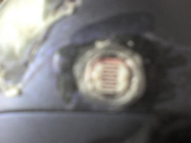

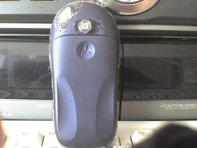

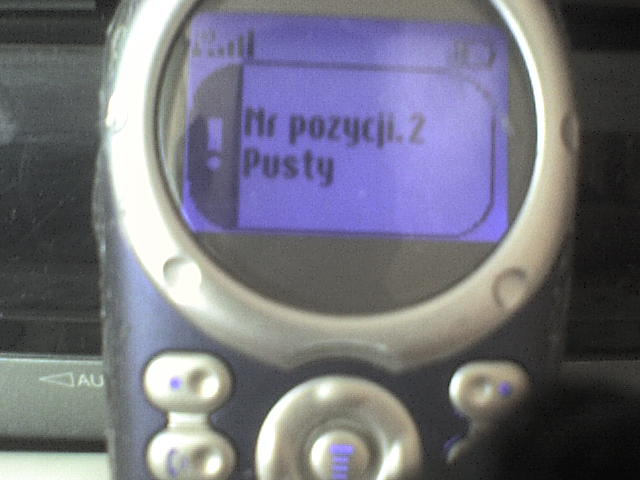

    Witam wiele razy były posty "co zrobić ze starą komórką?". Dziś troszkę mi się nudziło dorwałem moją starą motke rozmontowałem ją. Do przycisku 2 przylutowałem dwa kabelki a do nich przylutowałem fotorezystor. Przy zmianie natężenia światła następuje wybieranie numeru przyporządkowanego pod ten klawisz. Zastosowanie:
    - Ostrzega o nadjeżdżającej kontroli (patrolu) w nocy jak ktoś pracuje w ochronie
    - zamiast fotorezystora zamontować kontrakton i jak ktoś otworzy drzwi u ciebie w domu dostaniesz sygnał z telefonu że nastąpiło otwarcie drzwi
    Zastosowanie tak przerobionego telefonu jest różne zależy od wyobraźni. Różnego rodzaju urządzenia o powiadamianiu zdalnym troszkę kosztują a starą komórkę pewnie ma każdy. Życzę miłej zabawy

  • #24 3764488
    XeON
    Posty: 324
    Pomógł: 7
    Ocena: 6
    Pomysł BOMBA, muszę coś takiego wykonać.
    Wystarczy dobrać telefon który się odpowiednio zachowuje, bo np. w nokii trzeba dłużej przytrzymać przycisk by zaczął aparat zaczął wybierać numer sprawdziłem na starej 8210, można to wykonać za pomocą klawisza "1", tylko w miejscu gdzie podaje się numer poczty głosowej trzeba wpisać numer telefony który ma wybierać to wybiera błyskawicznie.
    Wynalazek super i na pewno pomysł się przyda.

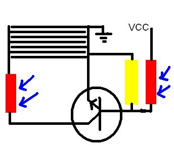

  • #28 3767116
    Bobekmaster
    Poziom 24  
    Posty: 859
    Pomógł: 24
    Ocena: 16
    Ja bym do zrobił na tranzystorku, a dodatkowy fotorezystor dać gdzieś, gdzie tylko światło dzienne będzie oświetlać
