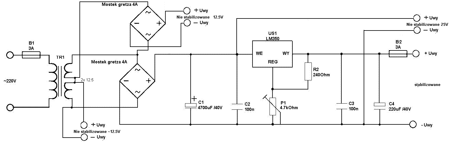

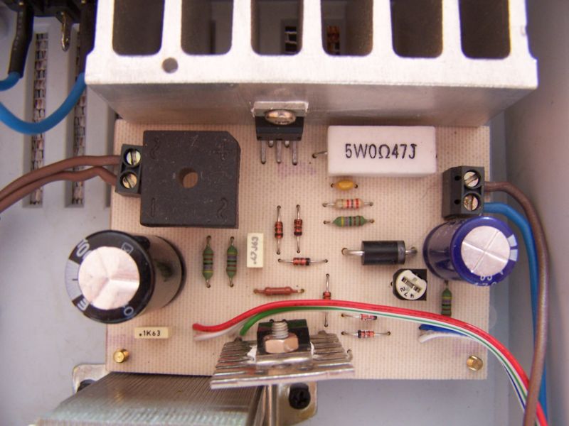

Problem dotyczy ładowarki zbudowanej na stabilizatorze LM350 do akumulatora żelowego 12V/7Ah, gdzie przy prądzie ładowania 150mA napięcie na wyjściu wynosi ponad 14V, a stabilizator silnie się nagrzewa nawet przy niewielkim obciążeniu (np. dioda LED). Napięcie wejściowe zasilacza wynosi około 18V, a po prostowniku (mostek Graetza) wzrasta do około 23V. Dyskusja wskazuje, że kondensatory elektrolityczne na wyjściu prostownika powodują podbicie napięcia do wartości około 25V (amplituda napięcia przemiennego razy √2), co zwiększa straty mocy na stabilizatorze i jego przegrzewanie. Brak diody zabezpieczającej szeregowo na wyjściu stabilizatora umożliwia przepływ prądu zwrotnego z akumulatora, co może uszkodzić układ. Zaleca się dodanie diody szeregowej na wyjściu oraz ogranicznika prądu ładowania do maksymalnie 2,1A, zgodnie z parametrami akumulatora żelowego. Wskazano, że LM350 może nie być optymalnym wyborem do takiego zastosowania, a prostsze rozwiązanie to stabilizator 7815 z diodą 3A i odpowiednim transformatorem. Autor zastosował schemat z regulowanym zasilaczem 3A, usunął kondensator filtrujący i zmienił potencjometr, co wpłynęło na zakres regulacji napięcia. W efekcie stabilizator uległ uszkodzeniu. W dyskusji pojawiła się także rekomendacja gotowego urządzenia Jabel J-259 jako sprawdzonego rozwiązania do ładowania akumulatorów żelowych.
