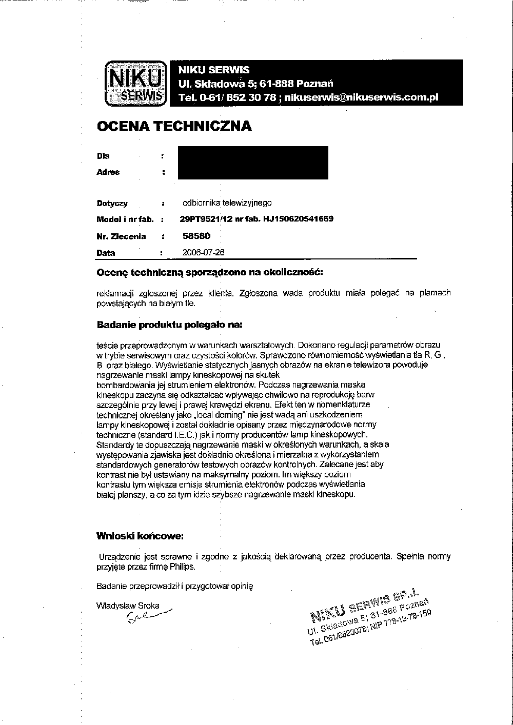

    Dzisiaj wrócił do mnie telewizor. Historię chyba znacie, oto interesujący wynik:
    Telewizor Philips - czy to normalne, że obraz jest takiej jakości?
    Czy jest, jeszcze jakaś inna firma, która uważa taki obraz za NORMĘ??!!

    "Zaleca się, by kontrast nie był ustawiony na maksymalny poziom." W instrukcji obsługi też tak pisze? Albo choć podobnie? Jeśli nie, to towar niezgodny z umową.

    Kontrast mam ustawiony na 85 (0 - 100), czyli dokładnie tyle, ile w fabrycznym ustawieniu Smart Picture "Normalny".

    Podobne zjawisko zaobserwowałem w kineskopach typu trinitron w tv sony. Ustawiając np. geometrię obrazu w tych modelach posługiwałem się generatorem obrazu do ustawienia zbieżności i czystości kolorów i to właśnie wtedy zaobserwowałem po kilku minutach, ze kineskop przestaje kompletnie trzymać parametry. Po odłączeniu generatora PAL, zjawisko to powoli ustępowało. No cóż moim zdaniem nie jest to normalne, aby podczas zwykłej projekcji obrazu maska nagrzewała się aż do tego stopnia i powodowała odbarwienie kolorów. Te kineskopy to po prostu buble. Jak widać philips również produkuje buble, a serwis powołuje się na deklarowaną jakość producenta. Jest to idiotyczne i sądzę, że nawet sam serwis osobiście nie widział nigdy na oczy dokumentów stwierdzających jakie tak naprawdę powinien spełniać normy sprawny kineskop, więc na jakiej podstawie to stwierdzenie?. Philips produkując złe kineskopy powinien natychmiast wycofać wadliwe kineskopy z rynku, aby zachować dobry wizerunek firmy, a nie walczyć z klientem broniąc się za wszelką cenę przed stratami kosztem klienta. To, że wszystkie modele mają taką sama wadę nie upoważnia do tego, że musimy to zaakceptować ponieważ w innych markach raczej takiej wady się nie zaobserwuje. To jest tylko unik przed przyznaniem się, że wada niestety istnieje, chociaż z drugiej strony w ekspertyzie o tym nie zaprzeczają lecz tylko starają się wmówić, że jest to normalne zjawisko. Powołałbym niezależnego eksperta jeśli zajdzie taka potrzeba i wnioskowałbym o wymianę całego telewizora na inny model bez takich wad lub zwrot gotówki. Prośbę również skierowałbym do federacji konsumentów. Nie chciałbym mieć telewizora z latająca maską, bo im będzie starszy kineskop tym bardziej ta maska będzie odkształcona bez możliwości uzyskania prawidłowych barw czyli czystości kolorów.

    Nie wiem, czy przeglądałeś tę instrukcję... Ma jakieś 20 stron, z czego 4 to jakieś ostrzeżenia, specyfikacje itp. a reszta to coś w stylu. Problem: "Brak obrazu". Rozwiązanie: "Podłącz antenę". Na temat ustawień kontrastu (a konkretniej sugerowanych ustawień) ani słowa.

    Nic o regulacji obrazu ( wtym o ograniczeniach)? No to sugestia serwisu jest bzdurą i walczyłbym dalej- chyba pora teraz ze sprzedawcą; ponoć mówił o wymianie na inny.
