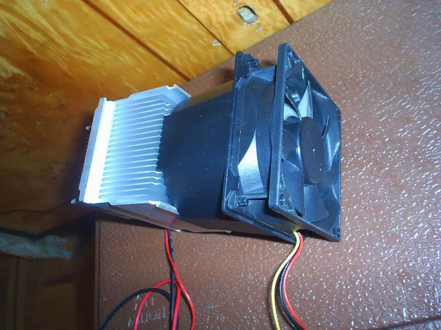

    Najpierw prośba do adminów proszę nie usuwać tego tematu, o ogniwach było dużo ale nigdzie nikt nie opisywał swoich wlanych doświadczeń.
    Czy jest ktoś komu udało sie zrobić cokolwiek pożytecznego z tego elementu?
    Ja czytając gdzie nie gdzie tak sie napaliłem żeby cos sobie wymodzić ze najpierw kupiłem sobie 89W, ale za dużo prądu ciągnęło i za mocno sie grzało wiec kupiłem takie 27W i ani z jednego ani z drugiego nic mi sie nie udało zrobić.
    Chciałem lodóweczkę sobie złożyć mam taki Cooler gdzieś kolo 30L chyba, zrobiłem pokrywę ze styropianu wyciąłem w niej otwór i wsadziłem zimy radiator do środka a ciepły wystawał sobie na zewnątrz. Oba radiatory miały wiatraczki. Co prawda radiator od ciepła nie jest za duży (taki od Celerona 400MHz 50mm na 50mm) ale nie nagrzewał sie mocno, tak do 50C przy ogniwie 27W. kombinowałem z tymi dwoma ogniwami, z różnymi prądami i maksymalnie co mi sie udało schłodzić to do 20C. Gdzie te 68C deklarowane?
    Najbardziej wkurzające jest to ze jak odczepię zimny radiator to na płytce można krople wody zamrażać, a Coolera nie może ochłodzić. Kupiłem tez taki radiator 80mm na 80mm tylko jeszcze mi nie przyszedł jak przyjdzie to coś jeszcze pomodzę ale nie widze tego zbyt dobrze.

    Jest sens zabawy z lodowka o ile wiemy jakie elementy mamy kupic dla przykladu ja kupilem 27W za 26zl radiator z wiatrakiem (dzisiaj przyszedl) za 8zl do tego bedzie mi potrzebny uklad sterujacy (zasilacz impulsowy) ktory wyniesie mnie nie wiecej niz 10zl czyli za 40zl mozna miec lodoweczke o ile cos takiego bedzie wogole dzialalo (mysle ze nie gozej niz kupcza).
    Do tego kosztowal mnie 36zl modol 89W ale to przez niewiedze. Myslalem ze ewentualnie dam mniejszy prad (znamionowy 10A). Tyle tylko ze przy mniejszym pradzie roznica temperatur pomiedzy stronami jest znacznie mniejsza.
    Lodowka gotowa kosztuje jakies 200zl wiec roznica jest. Mozna co prawda kupic od ruskich taniej tylko to raczej nie bedzie chlodzic.
    Zabawa wbrew pozorom tez jest pozyteczna przynajmniej mam pojecie o ogniwach peltiera. Zechce do tego zrobic uklad impulsowy wiec kolejne doswiadczenie dochodzi.
    Teraz mam ze 3 razy wiekszy radiator wiec moze cos ruszy. Jak zloze to sie jeszcze odezwe.
    W radiatorach nawiercilem po 2 otwory nagwintowalem i przykrecilem jeden do drugego srubami dajac przy tym plastikowe podkladki zeby bylo mniejsze sprzezenie cieplne pomiedzy nimi. Teraz jest o niebo lepiej nowy radiator juz sie tylko nieznacznie grzeje, niestety przy okazji wyszlo ze cooler wcale nie trzyma zimna, chyba bede musial sam wykombinowac jakas skrzynke. Zrobilem tez eksperment, zimna strone zanurzylem w wodzie w kubku 0,5L nie izolujac cieplnie ukladu w zaden sposob i po pol godziny woda byla tak zimna ze trudno ja bylo wypic jednym haustem.
    A tu pare zdjec radiatorow jak kogos interesuje

    Te radiatory są troche źle skręcone, bo strona gorąca łączy się z zimną i masz starty. Między radiatorami należy dać piankę izolującą, nawet taką jaką daje się za kaloryfery. Radiatorów pod żadnym pozorem nie łączyć mechanicznie bo radiatro gorący przez śrubki będzie nagrzewał radiator zimny. Jak już musisz je łączyć to klamrą.
