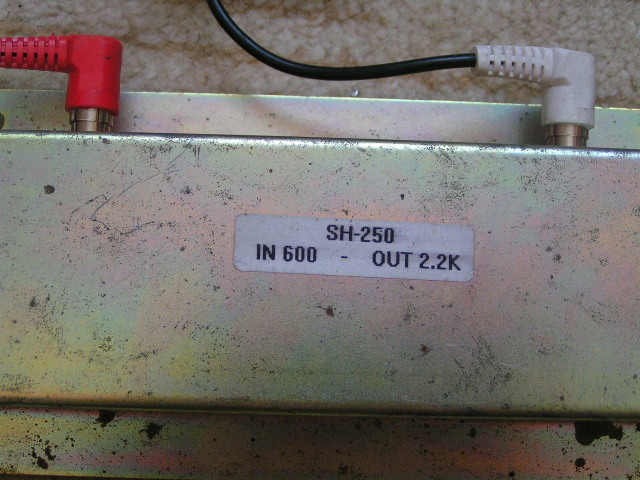

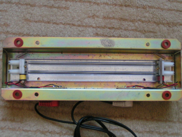

    • Jak obliczyć parametry transformatora do lampowego pogłosu? sprężyny reverbu.jpg (36.69 KB) Musisz być zalogowany, aby pobrać ten załącznik.

    Czy czasami nie będzie tak jak z transformatorem głośnikowym - oporność lampy do oporności głośnika (tu wejścia sprężyny 600 ohm)
    Znalazłem kilka parametrów takich trafek i zauważyłem, że na pierwotnym uzwojeniu występuje impedancja kilku kilo ohm, na wtórnym tyle ile wynosi oporność wejścia spręzyny z która pracuje - dziwnie podobnie do trafa głośnikowego nie sądzicie?
