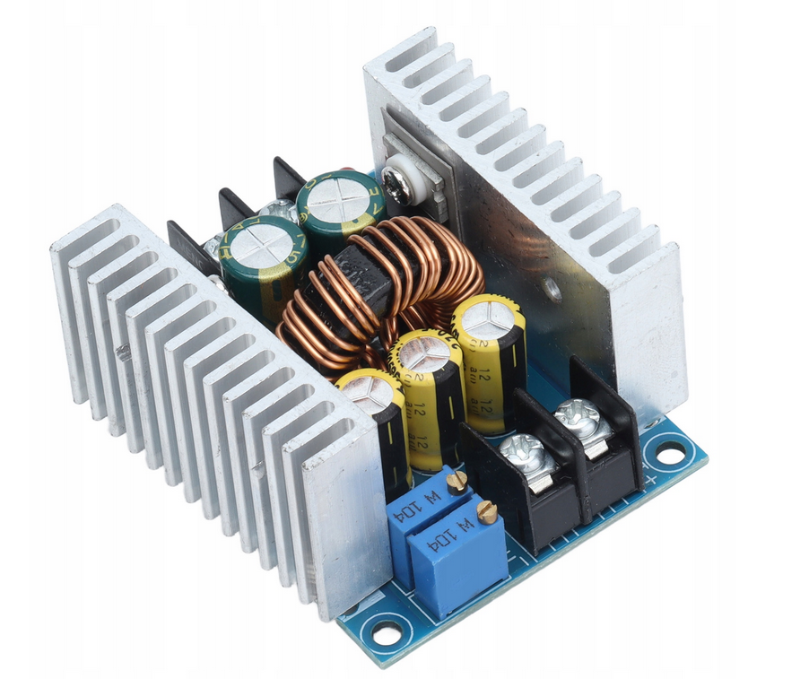

  • #14 21442076
    fredox1
    Posty: 26
    Ocena: 14
    Kombinuje przejściówkę do zasilania wkrętarki 14,4 V z baterii Makita 20 V, ktoś ma pojęcie czy taka przetwornica DC - DC będzie się nadawała do wpięcia między baterię, a wkrętarkę, produkcja skośnooka, mądrzejsi może coś jeszcze innego podpowiedzą...
    Moduł przetwornicy napięcia DC-DC z widocznymi radiatorami i elementami elektronicznymi.
    Przeznaczenie: przetwornica DC DC.
    Napięcie wejściowe: DC 6-40 V.
    Napięcie wyjściowe: Regulowane w sposób ciągły (1,2-35 V DC) przez długi czas poniżej 32 V (dotyczy aplikacji, w których napięcie wejściowe jest wyższe niż napięcie wyjściowe nie może zostać zwiększone).
    Prąd wyjściowy: maksymalnie 20 A, w granicach 15 A przez długi czas (gdy temperatura rury zasilającej przekracza 65 stopni, należy dodać wentylator, aby rozproszyć ciepło, należy obniżyć moc wyjściową wysokiego napięcia).
    Zakres ograniczenia prądu: 0,2-20 A (regulacja), następnie moduł przekracza 65 stopni, dodaj wentylator.
    Minimalna różnica napięcia: 3 V.
    Częstotliwość robocza: 150 KHz.
    https://allegro.pl/oferta/przetwornica-napiecia-dc-na-dc-modul-regulatora-13736548896
