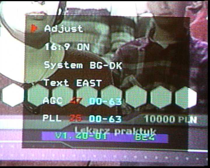

Mam pewne pytania odnośnie swojego telewizora, ale problem w tym, że nie wiem, jaki mam model. Wiem tylko, że jest to Sony Trinitron. Do trybu serwisowego wchodzi się następująco: [i+] [5] [głośność +] [pusty ekran]. Chodzi mi o znaczenie poszczególnych funkcji. W głównym menu są między innymi funkcje AGC i PLL. W AGC przy dążeniu do 0 obraz śnieży, a w PLL przy dążeniu do 63 w obrazie krawędzie zamieniają się w aureole, a potem obraz przestaje być wyraźny. Nie wiem, co się tak naprawdę ustawia, a chciałbym wiedzieć. Jakie znaczenie ma funkcja "Text". Są tylko możliwości EAST i WEST oraz jakie ma znaczenie pozycja "16:9"? Obojętnie czy jest ON, czy OFF, obraz zawsze jest taki sam, a funkcja 16:9 na pilocie działa tak samo.
Pozycja Adjust daje dostęp do zaawansowanej regulacji obrazu. Jeżeli będę się odnośić do monitora komputerowego, to ma się rozumieć, że mam na myśli monitor CRT (kineskopowy).
Według tego, co zauważyłem, są następujące funkcje:
Ver.Size - Rozmiar w pionie
Ver.Breath - Nie wiem, przy zmianie tej wartości nieznacznie zmienia się rozmiar obrazu w pionie
Pin Ampl - Zniekształcenie poduszka/beczka (jak w monitorze)
Par Tilt - Zniekształcenia w kształcie trapezu (jak w monitorze)
V.Linear - Równomierność odległości między liniami
Corn corr - Poduszka/beszka w narożnikach (jak w lepszym monitorze)
Vcen or EW - Rozmiar obrazu w poziomie (?)
V.position - Niby położenie obrazu w pionie, ale nic się nie zmienia przy zmianie tej wartości
H.Centre - Położenie obrazu w poziomie
Blue HWB - Zawartość koloru niebieskiego (jak w monitorze)
Green HWB - Zawartość koloru zielonego
Red HWB - Zawartość koloru czerwonego
B&W Delay - Nie wiem
Co tak naprawdę się ustawia, jeżeli się pomyliłem opisując funkcje. Interesuje mnie także, co się ustawia przez Ver.Breath oraz przez B&W Delay.
Jeżeli chodzi o ustawienie obrazu w poziomie, to zauważyłem, że wyświetlana część obrazu poziomego jest nieco mniejsza niż dostarczona na antenę, czyli nie da się tak wyregulować obrazu w poziomie, żeby miec pełny obraz, czyli taki, jaki się otrzymuje na komputerze przez tuner TV. Regulacja położenia obrazu tylko przesuwa widoczny fragment obrazu, czyli można zobaczyć lewą lub prawą (ale nie obie jednocześnie) krawędź nadawanego obrazu. Jeżeli chodzi o regulację rozmiaru w pionie, to wydaje mi się, że widzę góną i dolną krawędź obrazu, ale przy górnej pojawiają się "śmieci" (kolorowe poziome linie), których nie ma w sygnale z anteny. Zauważyłem, że regulacja obrazu w poziomie i regulacja zniekształceń nie jest tak precyzyjnie zrobiona, jak w monitorach komputerowych. Przy robieniu skrajnej beczki nie otrzymuję beczki tak, jak bym ją otrzymał w monitorze. Jeżeli się zwęża obraz w poziomie, to robi się poduszka, której nie da się wyregulować. Czy to znaczy, że kineskopy i układy wyświetlania obrazu w telewizorach (przynajmniej w moim) są gorzej robione niż w monitorach CRT, mimo, że monitor działa prawie na tej samej zasadzie, co telewizor?
Załączam ogólne zdjęcie telewizora i zdjęcia napisów i menu serwisowego. Może to umożliwi identyfikację modelu, co otworzy drzwi do dalszych poszukiwań informacji na temat tego telewizora.
Jeżeli ktoś ma opis ustawień trybu serwisowego w języku polskim, to też bym poprosił, jeżeli da radę.
