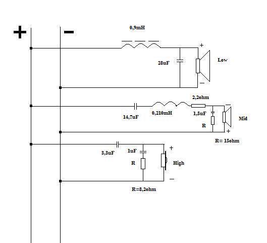

    Witam , wykonałem taką oto zwrotnicę jak na schemacie , i bynajmniej nie chodzi mi o wartość elementów bo te już wyliczyłem i nie są one potrzebne do odpowiedzi na pytanie
    a pytanie brzmi
    Czy przy tym schemacie trzeba odwrócić fazę głośnika średniotonowego bądż wysokotonowego??
    Czy jakiś z tcyh głośników podłaczam odwrotnie??

    W konstrukcjach 3way zwykle faze odwraca sie tylko na sredniotonowcu.

    Niezawsze. To zależy od rzędu zastosowanych w zwrotnicy filtrów.

    Czyli według tego schematu powinien być odwrotnie podłaczony czy nie??
    Proszę o rady w tym temacie , i jak może wpłynąć to na dżwięk odtwarzania całej kolumny[pasmo , czystość itp]

    Na temat twojego schematu można niewiele powedzieć, ponieaż jest on średnio czytelny.
    O co chodzi w tym układzie RC włączonym równolegle do wysokotonówki?? I również po co ten rezystor, który jest włączony równolegle do średniotonowca?? Czemu tak?? Co chciałeś tym uzyskać?? I po co na basówce filtr II-go rzędu??

    Więc tak filtr II rzędu dlatego żeby tłumić lepiej tony średnie , głośnik jest średnicy 25cm więc powyżej 1Khz się słabo nadaje
    rezystor równolegle do średniotonowego miał go troszke stłumić gdyż był zbyt natarczywy [głośniejszy od pozostałych]
    filtr RC równolegle do kopółki w celu linearyzacji impedancji w całym jego paśmie przenoszenia, filtr ten podpatrzyłem w jeden ze zwrotnic z takim samym głośnikiem więc napewno nie zaszkodzi i wręcz pomógł :)

    1. Filtr I-go rzędu też doskonale by stłumił średnice (zresztą to i tak nie ma większego znaczenia), pozatym im mniej elementów w gałęziach, tym lepiej. Filtr I-go rzędu ma lepsze własności impulsowe (a to właśnie od tego zależy brzmienie całego zestawu, a nie od skuteczności tłumienia).
    2. Rezystor wpięty równolegle do głośnika to niezbyt dobre rozwiązanie, ponieważ w ten sposób obniżasz impedancję w gałęzi średniotonowca, co niepotrzebnie obciąża dodatkowo wzmacniacz. Głośniki tłumi się dzielnikiem napięcia (L-pad). Są to dwa rezystory. Jeden jest szeregowo, a za nim drugi równolegle z głośnikiem. Ich wartości są tak dobrane, żeby nie wprowadzały dodatkowego obciążenia, ale żeby tłumiły sygnał doprowadzany do głośników o odpowiedni poziom (w dB).
    3. Linearyzacja impedancji (lub też korekcja impedancji). Bardzo dobrze, ale takie ukłądy stosuje się na głośniki nisko i średniotonowe, ponieważ w zaktesie wysokich częstotliwości te właśnie głośniki wykazują znaczny wzrost impedancji (co oczywiście niepotrzebnie obciąża wzmacniacz i powoduje jego przesterowanie na wysokich częstotliwościach).
    Na głośniki wysokotonowe stosowanie takiego układu nie ma sensu, ponieważ ich konstrukcja jest taka, że dla najwyższych częstotliwości ich impedancja nie wzrasta. Porównaj wykresy impedancji różnych typów głośników a zobaczysz w czym rzecz.

    Czyli według tego co mówisz schemat Tonsila do głośnika GDWK9/80 był błędny , bo właśnie tam linearyzacja była zastosowana.
    L-Pad czyli wystarczy dodać szeregowo do głośnika Rezystor 2,2ohm i rezystor równolegle do głośnika 15ohm i spadek będzie około 3 dB
    Ok zmieniłem trochę w zwrotnicy a przedewszystkim w połaczeniu głośników
    Odwróciłem średniotonowca i się okazało coś miłego :) zaczął grac milej , i jeszcze jedno dziwne ale nie moge w to uwieżyć ,
    wysokotonówki zaczeły grać czyściej a bas się wzmocnił przez zastosowanie linearyzacji na średniotonówce i jej odwróceniu .
    Czy jest możliwym że jedna zła faza głośnika może popsuć dzwięk reszty głośników ?? mam podłączone 2 kolumny pod kanał i jak grałem samymi tonsilami to grały czysto a jak objema czyli JVC i TOnsil to grały zawsze bardziej szorstko i wogóle jakieś inne dzwięki były , a teraz o niebo lepiej a i tależe w muzyce jakoś inaczej [czyściej brzmią]
