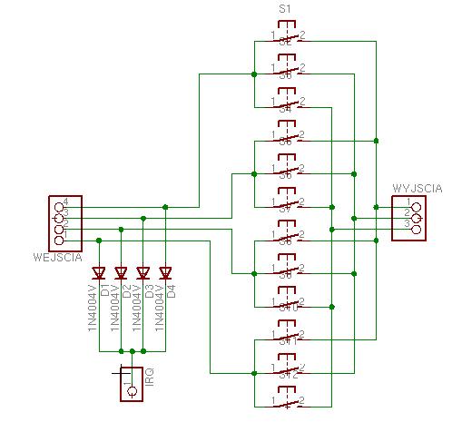

    Przedstawiam mój zamek szyfrowy.
    Pomysł zrodził się już klika miesięcy temu kiedy to wpadłem że taki zamek można zrobić na tyrystorach ale układ byłby wtedy zbyt skomplikowany.
    Wiec od razu jak nauczyłem się obsługi procesorów skończyłem mój projekt.
    Zamek ten otwiera np. zamek elektromagnetyczny po wpisaniu odpowiedniego 4-syfrowego kodu. Główną jednostką miał być tańszy i poostrzy Attiny2313 ale planuję w przyszłości zrobić obsługę LCD do zamka tak więc w swojej konstrukcji użyłem mikrokontroler AVR ATmega8535, który posiada więcej wyjsć/wejść i posiada 4 razy większa pamięć flash.
    Układ składa się z dwóch części : manipulatora (klawiatury) i układu sterującego.
    Manipulator :
    Składa się z 12 przycisków od 0 do 12 + * i #. Umieściłem tam też dwukolorową diodę normalnie świecąca na czerwono a po podaniu stanu wysokiego na bazę jednego z tranzystorów zawarty w manipulatorze zmienia ona kolor na zielony.
    Wszystkie przyciski zwierają do masy.
    Układ sterujący :
    Jak już wcześniej wspomniałem użyłem procesor Atmega8353. W układzie sterującym znajduje się także programator i zasilacz stabilizowany +5V/1,5A
    W skład zasilacza wchodzi mostek kondensatory i stabilizator LM7812
    Cały program napisałem w BASCOMIE.
    Na razie wpisałem do niego 4 dostępne kody które otwierają zamek. Teoretycznie można wpisać dowolną liczbę.

    potem jeszcze postaram się schamt namalowac na komputerze bo narazie mam go na kartce.
    Czekam na Waszeopinie! :D

    program nie jest idealny, ma liczne błędy ale ważne, że sie nie da złamać kodu :)
    • Zamek szyfrowy v.1.0 made by PTH manipulator_out.jpg (57.02 KB) Musisz być zalogowany, aby pobrać ten załącznik.
    • Zamek szyfrowy v.1.0 made by PTH sterownik_top.jpg (81.04 KB) Musisz być zalogowany, aby pobrać ten załącznik.

    Z czego jest on zasilany?
  • #3 2941632
    bishop
    Posty: 232
    Pomógł: 17
    Ocena: 27
    Jesli zasilacz jest 5V i 1,4 A to w jego wskład wchodzi LM 7805..ale to literówka. Na drgajace styki bascom ma komende debounce...(ale osobiscie nie polecam bo czasem jaja robi). Podczas wpisywania kodu mozna zrobic inazej(mniej kombiinowania). Kod zrobic jako string i np po wcisnieciu 1 a=a+"1" dla 2 a=a+"2" itd....czyli wciskajac 1 pozniej 2 otrzymujemy

    Na pewno sporo się musiałeś nagłówkować nie tylko nad samą konstrukcją, ale nad kombinacjami kodu, jeśli się nie mylę, mam jedno zastrzerzenie co do wyglądu tej klawiatury, ale ogólnjie jest dobrze. 4+/6. Czy ta płytka jest zainstalowana wewnątrz klawiatury, czy masz do tego inną skrzynkę??
  • #5 2941687
    Pth
    Posty: 1080
    Pomógł: 9
    Ocena: 39
    Procesor jak i caly ukłąd steryjący nie moga byc zamontowane w manipulatorze bo takto ktoś z zewnątrz móglby otworzyć zamek...

    aha. i co do bezpieczenstwa..... mozna zczytac z uP flesh i kod jest miecy offsetem 154-157.... :D ae to taka dygresja......

    Proponowałbym zastosowanie klawiatury matrycowej. Ta sama ilość klawiszy wykorzytuje nie 3x4=12 pinów portów, ale 3+4=7.
    Jesli planujesz w przyszłości podpięcie LCD, to oczywiście w konfiguracji 4-bitowej - też ograniczysz wymaganą ilość użytych pinów.
    Polecam też zainteresowanie się mikrokontrolerem ATMega8. Bardzo fajny sprzęt - peryferia i cena (6,90zł) :D

    ladny ladny, ale tylko do uzytku wewnetrznego chyba bo ta klawiaturka nie zbyt bezpiecznie wyglada. na zewnatrz musialbys miec taka z automatu telefonicznego. tam klawisze sa z cisnieniowo wtryskiwanego aluminium.

    Sterownik jest po jednej a manimulator jest bo drugiej stronie sciany wiec nie ma jak zczytać kodu... własnie dlatego nie montowałem sterownika w manimulatorze...
    pierwsze zdjecie pzredstawia manimulator zamonowany na ścianie przed moim pokojem :D

    http://www.lcel.com.pl/strona.php?p=63&item=312 Może to kryptoreklama, ale chcę pomóc.
    Cyframi oznaczyłem numery pinów na klawiaturce.
    Sterowanie taką klawiaturą nie jest trudne. Już wyjaśniam o co chodzi. Mamy 12 przycisków , podłączamy do wejść mikrokontrolera pierwsze 4 (1,2,3,4) żyły i do wyjść pozostałe 3 (5,6,7) . Do 5,6 i 7 po kolei podajemy stan wysoki z uC i sprawdzamy stany na 1,2,3,4. I teraz powiedzmy. ustawiliśmy +vcc na pin 5 i zczytujemy po kolei piny 1,2,3,4, okazuje się , że +vcc jest na pinie 2. Wniosek taki, że został wciśnięty przycisk nr [4]. (Ponieważ na pinie piątym i pinie drugim możemy zauważyć podłączenie do przycisku nr [4])
    Mam nadzieję, że pomogłem. Choć 7 żył to jeszcze nie jest satysfakcjonujące. PS. W swojej klawiaturce możesz również użyć 1wire to będziesz miał tylko jeden kabel (Oprócz zasilania).

    Zrobiłem taki schemacik klawiaturki matrycowej 3x4 (Takiej jak Twoja). Kodu Ci nie napiszę bo nie znam bascoma. Ale sądzę, że po wyjaśnieniach, bez problemu sam sobie z tym poradzisz. Na schemacie dałem opcjonalnie pin do podłączenia przerwania. Służy on temu, żeby nie pętlić cały czas programu i oczekiwać na wciśnięcie klawisza, tylko po prostu gdy ktoś wciśnie to wywołuje przerwanie no i wtedy sprawdzasz co zostało wciśnięte. Jeśli będziesz używał przerwania to robisz tak: Na początku ustawiasz wszystkie wyjścia (te 3 piny) na stan wysoki. Gdy ktoś wciśnie jakiś klawisz to wtedy na IRQ pojawi się narastające zbocze i wywoła przerwanie (które z kolei przejdzie do funkcji):
    Funkcja ma wyglądać następująco:
    wchodzisz w pętle for od jednego do 3 //potrójne wykonanie pętli
    {Instrukcje wykonane w pętli:
    ustawiasz na pinach po kolei stan wysoki. Czyli żeby po kolei na wyjściach pojawiły się jedynki.
    po ustawieniu na którymś pinie jedynki
    wchodzisz w pętle for od 1 do 4 (4 wywołania)
    i wtedy po kolei na każdym wejściu sprawdzasz stan.
    W praktyce funkcja ma działać w ten sposób. Na pierwszym pinie wyjścia ustawiasz stan wysoki i zczytujesz wszystkie 4 wejścia i tak po kolei wykonujesz to 3 razy.
    Wiem, że trochę pomotałem, ale cięzko tak mi kod tłumaczyć na język polski.
    a gdybyś to robił bez przerwań (wtedy usuwasz te diody również ze schematu) to tą funkcję zapuszczasz w pętlę nieskończoną i wychodzisz dopiero wtedy jak zostanie wciśnięty jakiś przycisk.
    Rozumiesz już o co chodzi??
    Mogę pomóc napisać tę funkcję, ale w C bo bascoma nie znam.
    Kamil
    • Zamek szyfrowy v.1.0 made by PTH keyboardmatrix.jpg (28.24 KB) Musisz być zalogowany, aby pobrać ten załącznik.
    Przecież napisałem. Tylko tyle, że na początku nie ustawiasz wszystkich pinów na stan wysoki tylko cały czas po kolei je ustawiasz.
